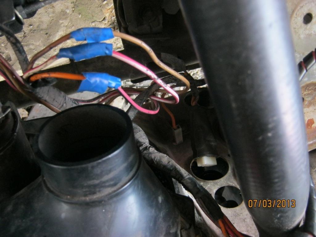

Сообщение andryus » Пт мар 08, 2013 10:18 am
Вот еще одна фотка:
Вот эта штуковина.Из пучка проводов,идущих на фишку датчика включения вентилятора,идет оранжевый провод,после-скрутка еще с двумя такими же,после чего один идет на фишку датчика,а два на вот эту штуковину. Вот-так вот.
Фоткал переклонившись через радиатор. Может фото и не очень удачные, просто довольно неудобно было фоткать.Здесь датчик На которм фишка на стрелку и на лампочку перегрева(наверное). [/attachment=0]Изображение 012.jpg[/attachment]

Сообщение Сергей Doc » Пт мар 08, 2013 11:28 am
Сегодня посмотрю у себя под капотом ибо где-то я уже эту штуковину видел. Смахивает на резистор к вентилятору, но не уверен.
