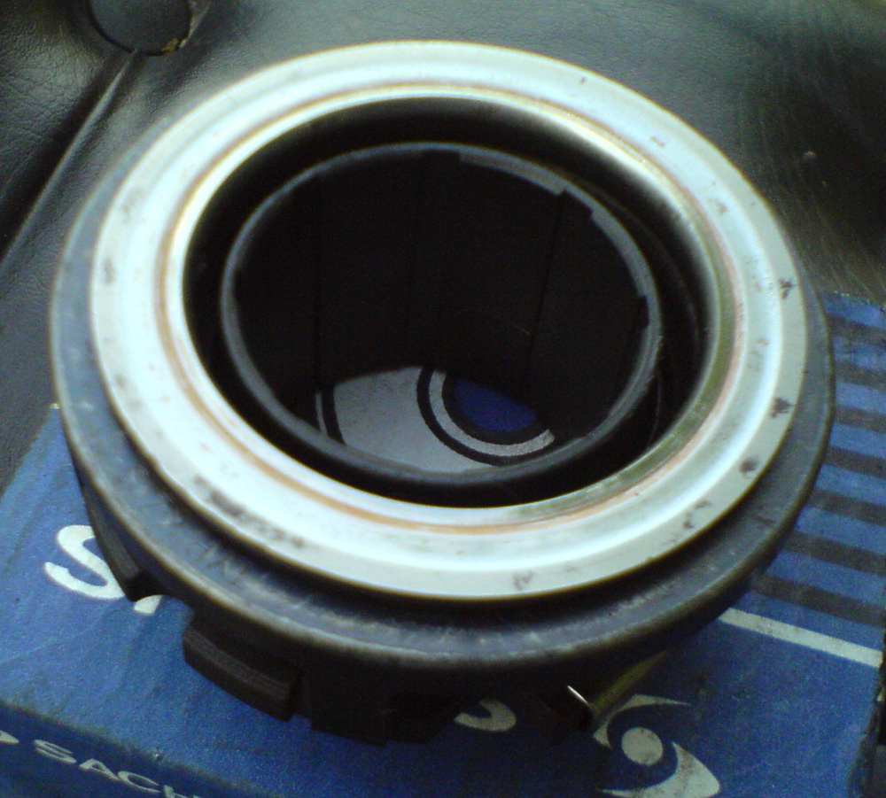

Сообщение Gromix » Пт авг 28, 2009 2:47 pm
Обещанное фото
Обратите внимание на левую сторону. Это и есть отслоившийся участок
.jpg
Сальник
Выжимной (новая направляющая, старый подшипник)
Gromix
