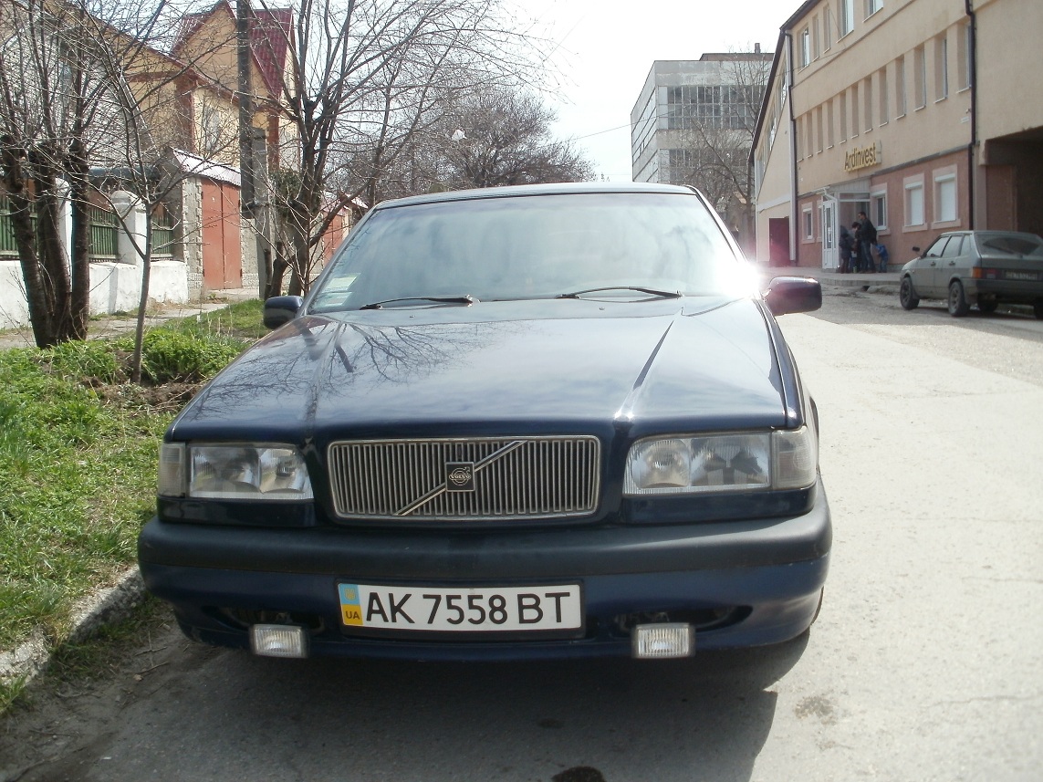

Сообщение stenya » Вт май 07, 2013 2:41 pm
Антон
жаль салона нет?
забыл спросить - в каком состоянии номер кузова?
Максим
это были готовые фотки, сделаю новые-отправлю.
Антон
хорошо
Максим
номер в порядке
Антон
а я и смотрю передний бампер заменен... ланжероны с переди не латали после удара?
Максим
Если действительно есть интерес, то можно будет обсудить момент: я намерен реальному покупателю сделать желаемую цену на машину и перечислить нынешние неисправности и отдать с неисправностями(машина полностью на ходу), а могу все исправить и тогда это отразится на размере скидки в цене.
Лонжероны не тронуты
Антон
интерес реальный, а не праздный. хочу вольву и нужен универсал. Для вещей ребенка нужно много места! Так что если мы так поступим, думаю облегчм друг-другу жизнь. Я почему спрашиваю так много - не охота проехать 1000км что бы проосто посмотре на авто. Хочется понимать за чем ехать
Антон
я весь во внимании...
Максим
Полностью понимаю, сам когда-то выбирал машину и в Харькове тоже. Но с Харьковом мне было легче, у меня там живет товарищ и он все местные машины там для меня смотрел. Скажу прямо, я готов ее отдать за дешево$
Причина такой щедрости, опять же с его слов, это три основных косяка:
1. Переодичиски дымит, но компрессия в норме - короче, кольца под замену.
2. С передней части поддона сочится масло.
3. Нет радиатора кондиционера.
Вот теперь главный вопрос HOW MACH?
Стоимость работ и зачастей по замене колец и, коль уж туда лезть, профилактики головы?

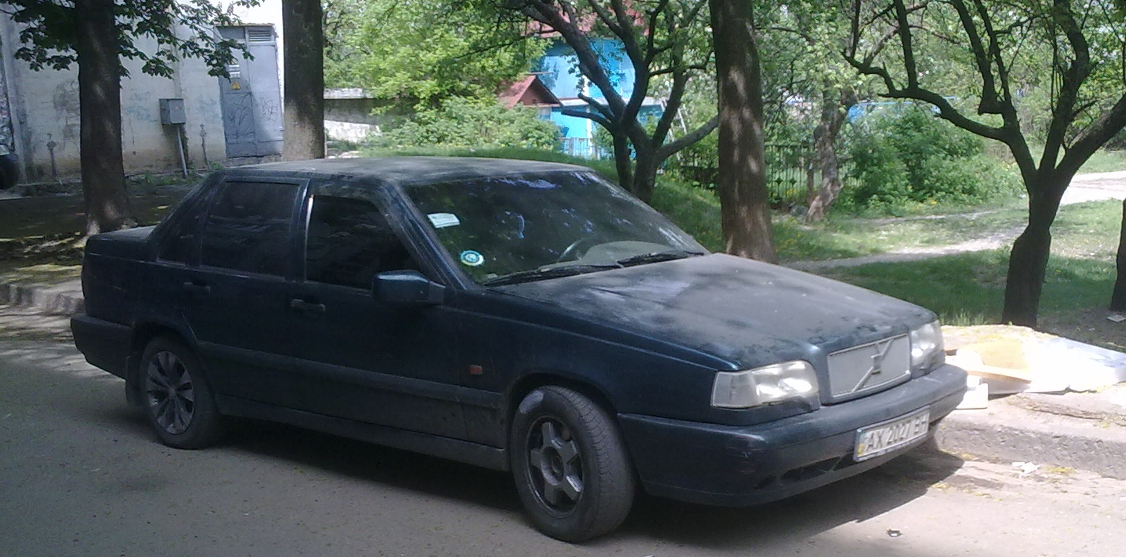

кстати, не давно у нас во дворе начала паковаться вот такая 850. Не из клуба ли кто?

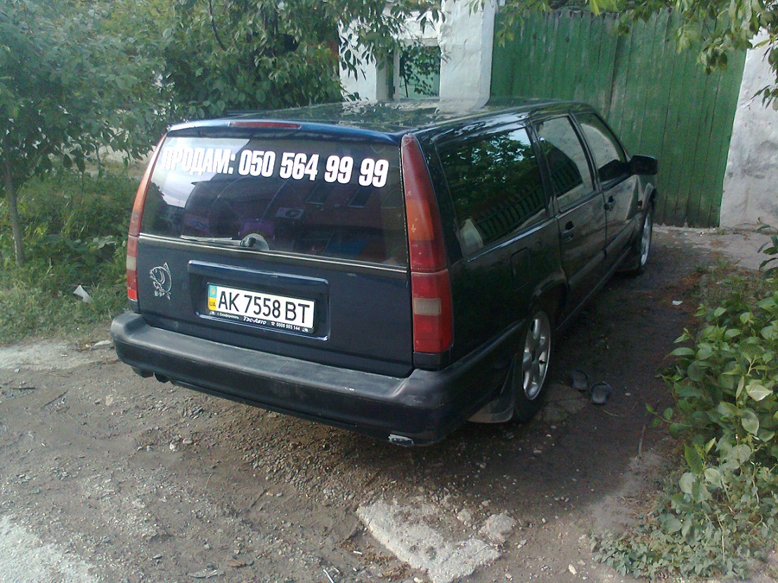

Короче мужики печаль... :roulette: прислал около 30 фоток. выложу самые веселые
ну то что салон в говно, то фигня, но вот то что крыша полезла - это жахы!!! Хотя кузов ровный - жаль :(

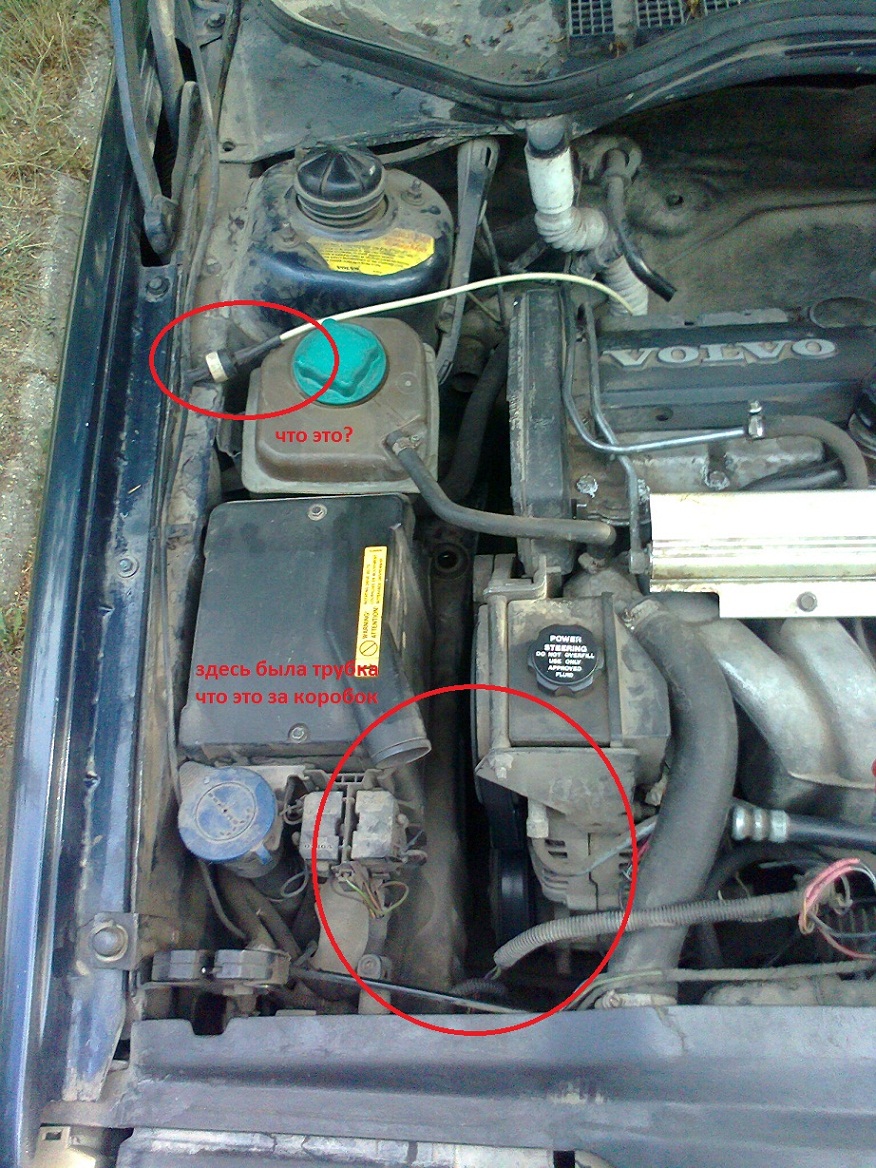

Посмотрите на фотку двигателя. Там есть вопросы :)

Сообщение lexa » Пн май 13, 2013 7:32 am
Я тебе сразу скажу - или хозяин карпятник или кто то до него. "Рыбка Нэша" на ляде - только спортсмены карпятнки приклеивают ее.
Коробка - это корпус мозгов- нет трубки отвода тепла к радиатору.
Обратный клапан на вакуумной трубке - скорей нет многих вакуумных резиновых соединителей.
Приборка без компа - просто часы.
Крыша стерта - приматывали тупо груз скотчем через двери( карпятники возят ДАХЕРИЩА вещей).
Салон весь под замену. И дефектовку тормозов сразу( или долго стояла или заклинен поршенек на суппорте - диск ржавый).
Если есть донор - бери.
