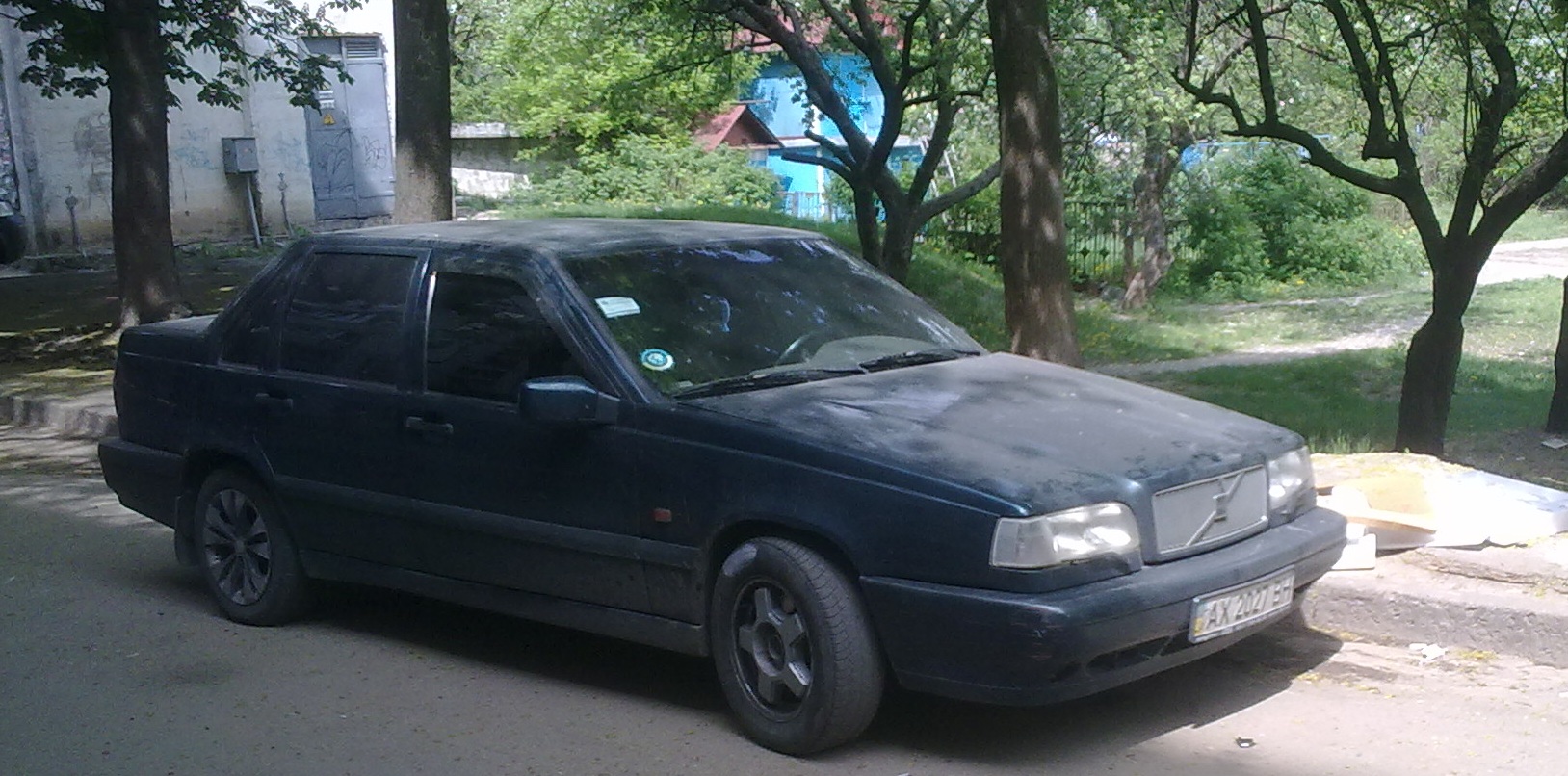

кстати, не давно у нас во дворе начала паковаться вот такая 850. Не из клуба ли кто?

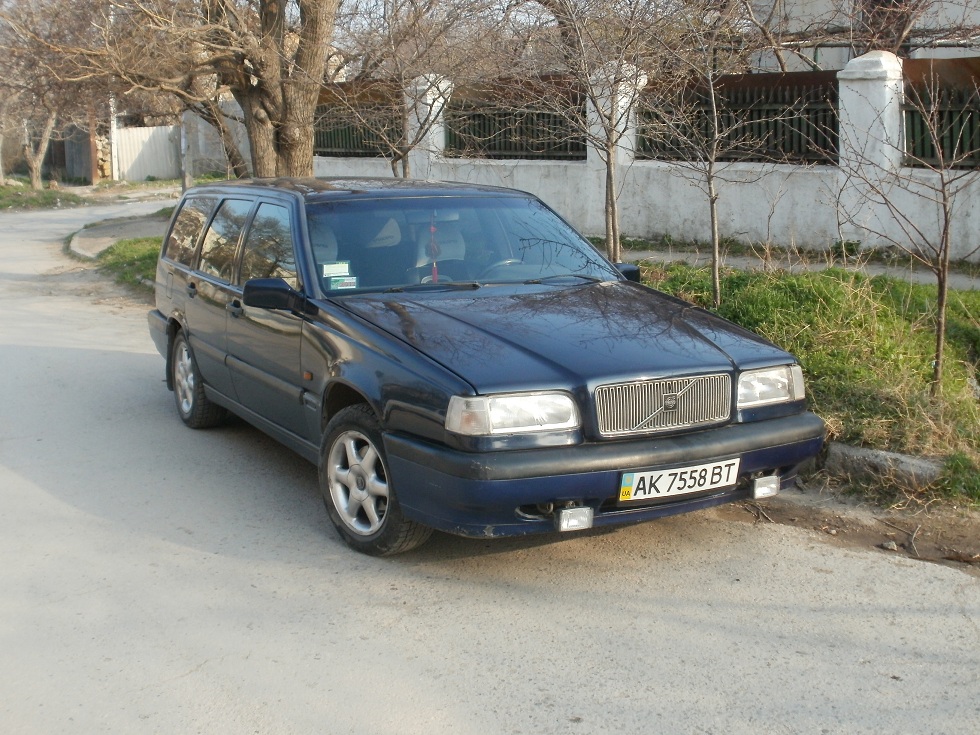

Сообщение Алежон » Вт май 07, 2013 10:29 pm
я как раз решил откорректировать)).20 клапанов без навесного можно взять от 400 до 600 у.е.
На счет во сколько вляпываться,то это зависит как долго ты будешь на ней ездить и что делать.время деньги.От бесконечности до них.я.Или ты думаешь что я не смогу отьездить пару лет с дымящим двиглом и текущим подоном без кондиционера,не хрена в нее не вкидывая?
Теперь по машине,внешнюю часть опустим.рассмотрим подкапотку.ввалена была не скромно,телик стоит кое как или слеплен,судя по воздухо заборникам и планке реле вентиляторов.скорей всего удар был влево гофра воздухана заколхожена двигло пошло в правую сторону разваляло пластиковую гофру проводов возле стакана,трубки кондера оборваны с мясом,на моторном щите дикоративная защита прикручена кое как и нормально не ложиться,нет стека с права,двигло потеет,стоек нет,абс 90% не работает,расходомер скорее всего мертв,лямбда 90% тоже.Трубки бенза заколхожены.панель предохранителей развалена,а значить и вся часть с релюхами и разьемами,может парить мозг отсутсвия света фар,защита грм развалена и т.д.Из всего этого можно сделать вывод что машину не баловали не то что б.у.,а вообще лепили туда что попало.Ну это так на вскидку остальные дополнят.
п.с. спойлер прикольный
Последний раз редактировалось Алежон Вт май 07, 2013 10:55 pm, всего редактировалось 3 раз(а).

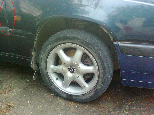

Короче мужики печаль... :roulette: прислал около 30 фоток. выложу самые веселые
ну то что салон в говно, то фигня, но вот то что крыша полезла - это жахы!!! Хотя кузов ровный - жаль :(

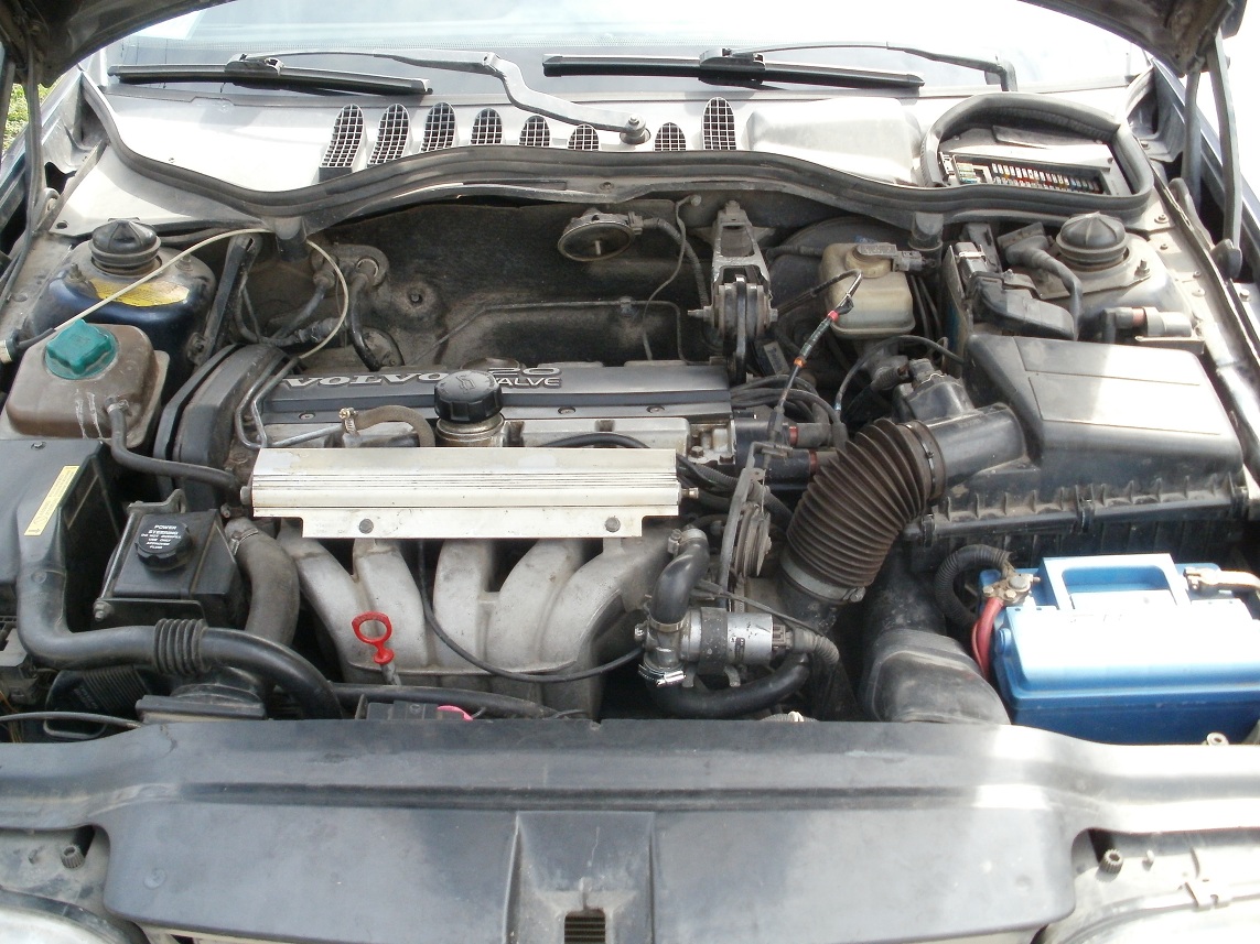

Посмотрите на фотку двигателя. Там есть вопросы :)

Я тебе сразу скажу - или хозяин карпятник или кто то до него. "Рыбка Нэша" на ляде - только спортсмены карпятнки приклеивают ее.
Коробка - это корпус мозгов- нет трубки отвода тепла к радиатору.
Обратный клапан на вакуумной трубке - скорей нет многих вакуумных резиновых соединителей.
Приборка без компа - просто часы.
Крыша стерта - приматывали тупо груз скотчем через двери( карпятники возят ДАХЕРИЩА вещей).
Салон весь под замену. И дефектовку тормозов сразу( или долго стояла или заклинен поршенек на суппорте - диск ржавый).
Если есть донор - бери.
