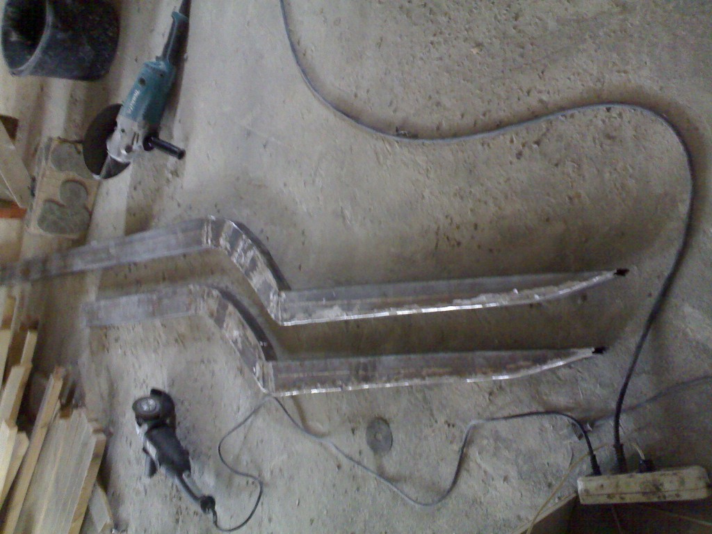

Возобновляю тему, после обновления дизайна старая так и не появилась, а интерес к ней был не малый.
Итак, в октябре приобрел я этот чудо аппарат, и начал по-немногу приводить его в порядок, а работы там не початый край!!!
сейчас уже дошло дело до лонжеронов, леплю новые )))))
фото процесса смотрите ниже.

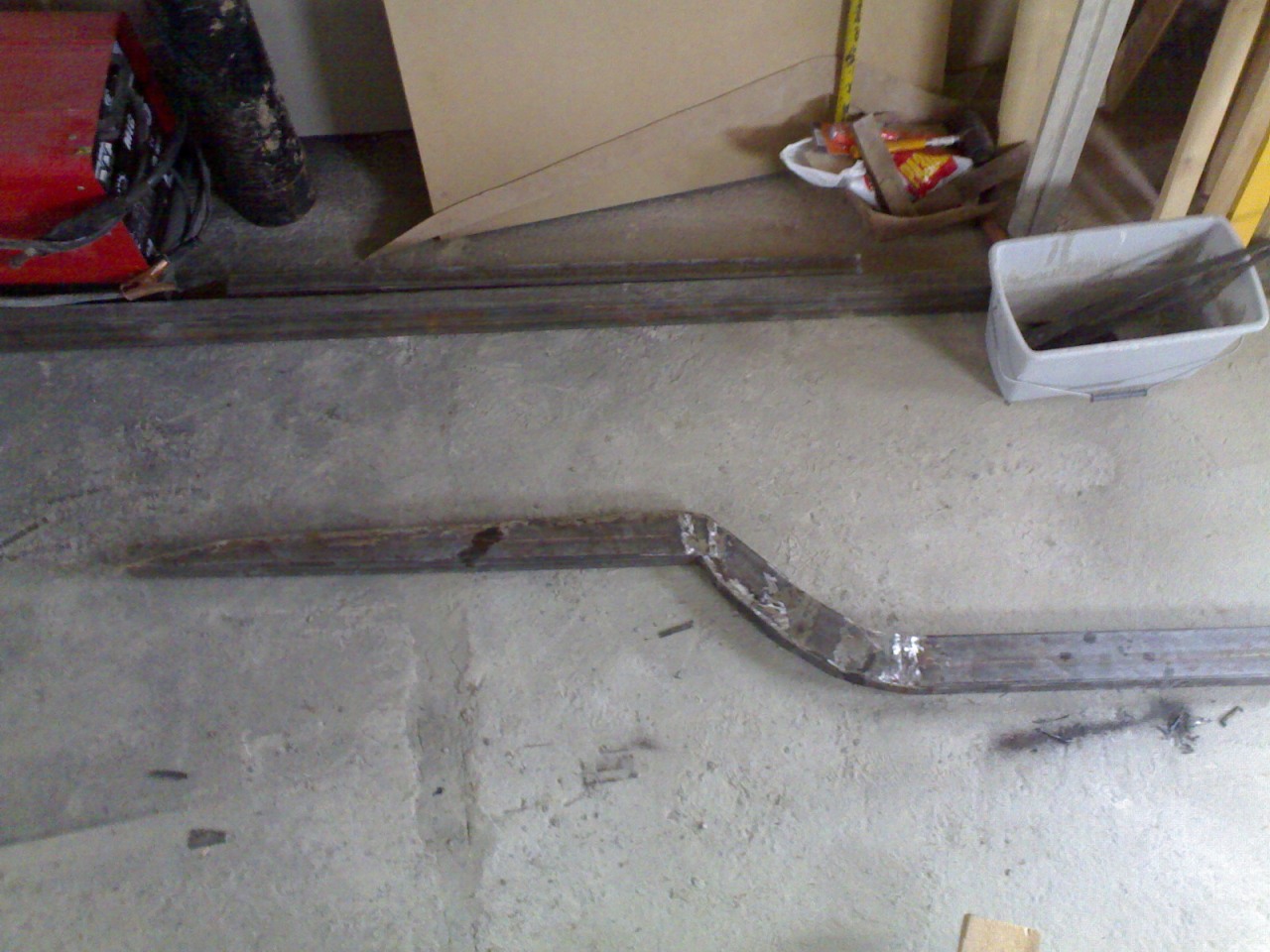

продолжение ))))

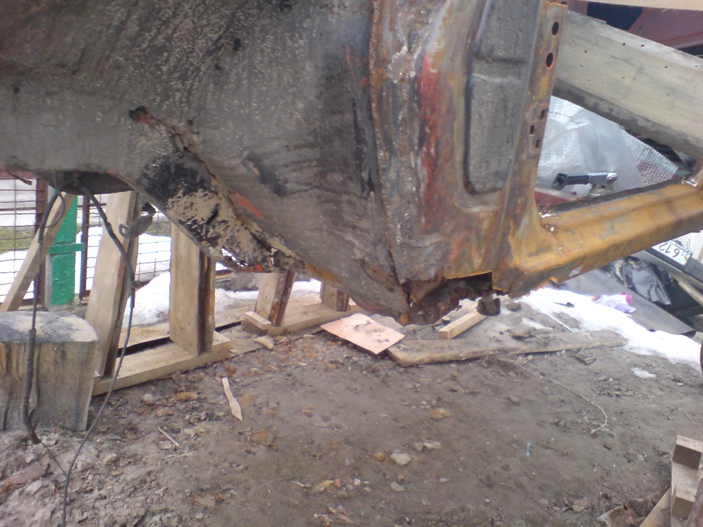

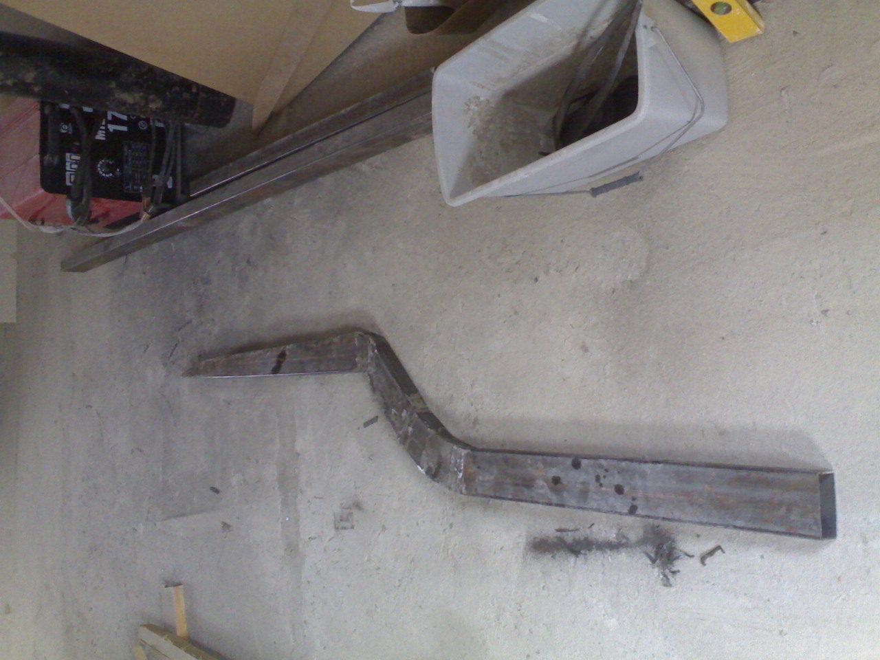

Сообщение skazochnyi » Ср фев 18, 2009 9:53 pm
а вот и второй лонжерончик )))

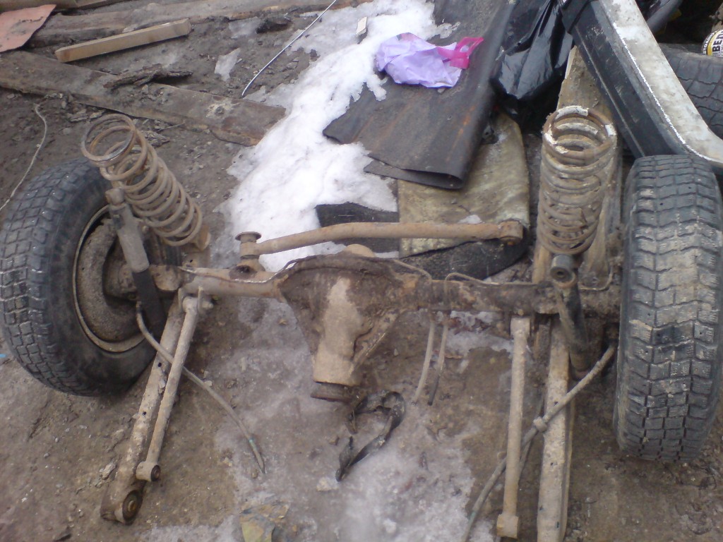

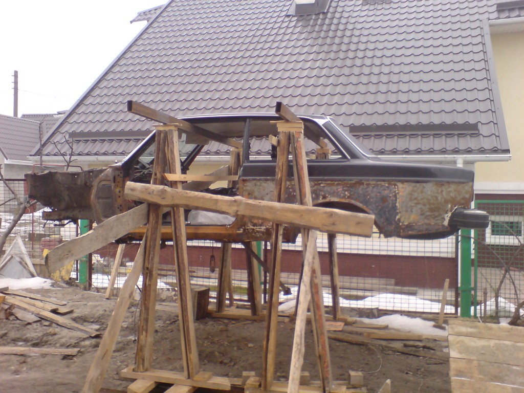

а вот несколько моих:
Это задняя тяга Панара, ее решил удалить, буду переделывать крепление заднего моста, а именно верхние рычаги, они станут не перпендикулярно моста, а под углом, этим и будет обеспечиваться неувод моста относительно кузова в поворотах. Ну и естественно стабилизатор поперечной устойчивости.
а это передний пол ))))))), задний примерно такой же )))))
В принципе, сварочные работы по кузову почти закончились, планы на ближайшее будущее -- отпескоструить все что ниже крыши до метала и отдавать малярам на рихтовку выведение плоскостей и т.д.
