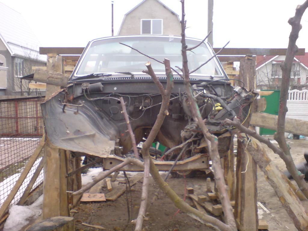

Возобновляю тему, после обновления дизайна старая так и не появилась, а интерес к ней был не малый.
Итак, в октябре приобрел я этот чудо аппарат, и начал по-немногу приводить его в порядок, а работы там не початый край!!!
сейчас уже дошло дело до лонжеронов, леплю новые )))))
фото процесса смотрите ниже.

продолжение ))))

Сообщение skazochnyi » Ср фев 18, 2009 9:53 pm
а вот и второй лонжерончик )))
