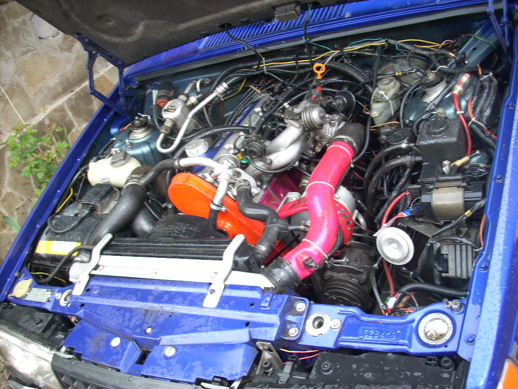

давно хотел ето сделать, но руки не доходили!
ехать на мойку--80%, что сам ты уже с нее не выедешь, последний раз было на бывшей такое--пришлось менять свечи, трамплер и потом еще проводка коротила…
решил попробовать дома, поехал в магазин и нашол вот такое средство, оно реально отьедает всю грязь и масло, побрызгав с балона, спец. насадка дает хороший напор, оно все отьело и потом сбрызгал легонько с садового пистолета!
теперь уже не стыдно открыть капот! ))))

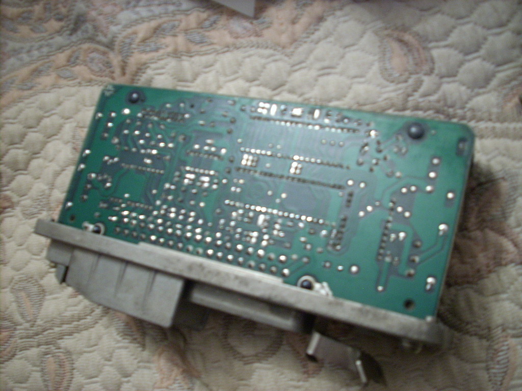

неприятности на етом не закончились-----еду я домой и замечаю на приборке, что загорелась лампочка Abs, стал посмотреть в чем дело! ABS у меня находиться в багажнике, когда снял крышку--афигел, почти под верх бокового кармана(он там у меня стоит), залило водой--мозги, насос, вся проводка и рерюхи--все в воде! :sad:
причина, пустито воду с дренажа наверное, а стек внизу наглухо забит всяким мусором, тылью с болотом и (кучей херни)! :viking:
я пробил стек, вода ушла сразу, но abs.так и не начал работать, то не тухнет лампочка, то может себе в любое время отключиться!
отключил блок, достал его, а с него течет вода--я афигел! :o
приехал домой--снял крышку---а там все мокрое, плата уже начала окисляться :drag: , взял спирт по возможности все протер и высушил феном!
так же и с главным реле! может и насос выжел!
надеюсь все будет жить--завтра посмотрим! :(
еще что самое обидно,что других блоков у меня полно,а точно такого нет! :drag:

Славик релле то же вскрывай. Я свой абс вздрючил вдоль и поперек,а сабака в этой реллюшке зарыта.

разборка,просушка после протирки спиртом--помогла! :-D

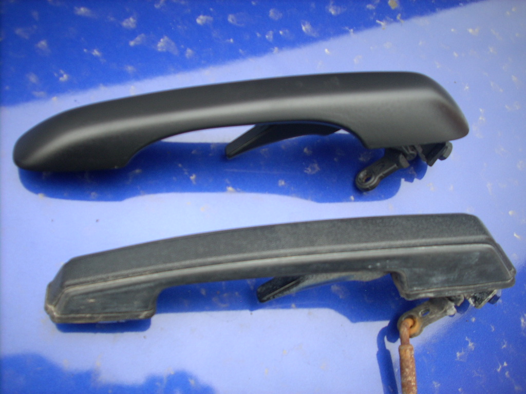

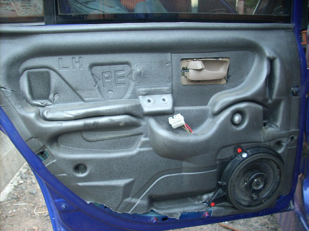

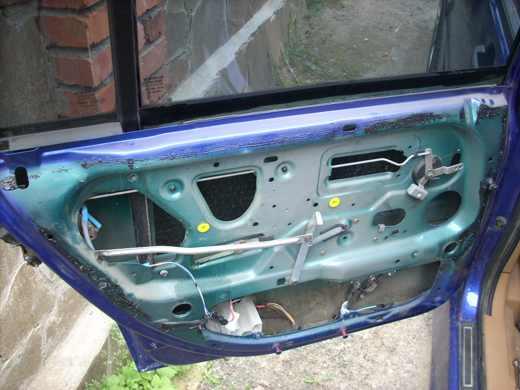

для начала---все, что вы здесь увидете, нивкоем случае не пытайтесь повторить дома--черевато ПСИХАМИ И ПОТЕРЕЙ НЕРВОВ! :roulette:

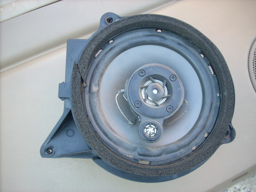

сегодня начал переделывать салон--а гемора то сколько с дверями---хорошо, что мои двери с 940 "96-97 годов совпали по скилету с 960--s90,старее дверь не такая! :drag:
лучше и легче поменять целую дверь и просто покрасить! ))) 8-)
все стало на свои места, все отверстия совпали--Слава Богу! 8-)
но намучался конкретно! :moil:
поставил ручки с 960(покрасил в мат)--мелочь, но сразу по другому дверь смотриться и машина в целом! ;)
поменял весь полностью механизм с ручками, переклепывал крепления, поставил в корпус родного динамика--другой, хотя родной тоже играет супер !
много подводных камней, но нет уже даже сил все расказывать! :moil: :drag:
вот результат!

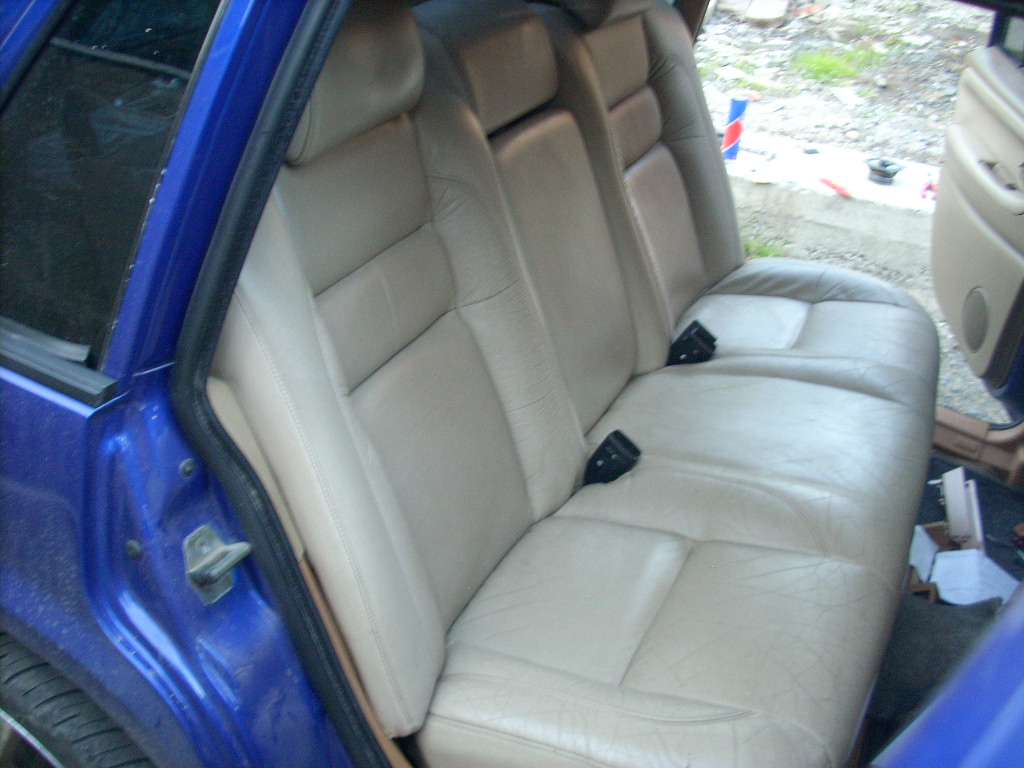

еще
вот только дерева не хватает! :(

Сообщение slava_n » Сб июл 13, 2013 11:42 am
так! :D
по можливості щось робимо далі! :moil:

Слав, но те говёные динамики ты зря поставил! это отстой еще тот. а так вообще конечно лучше было бы сразу ставить двери с 90тки.

динамики поменял на пионеры! :oops:

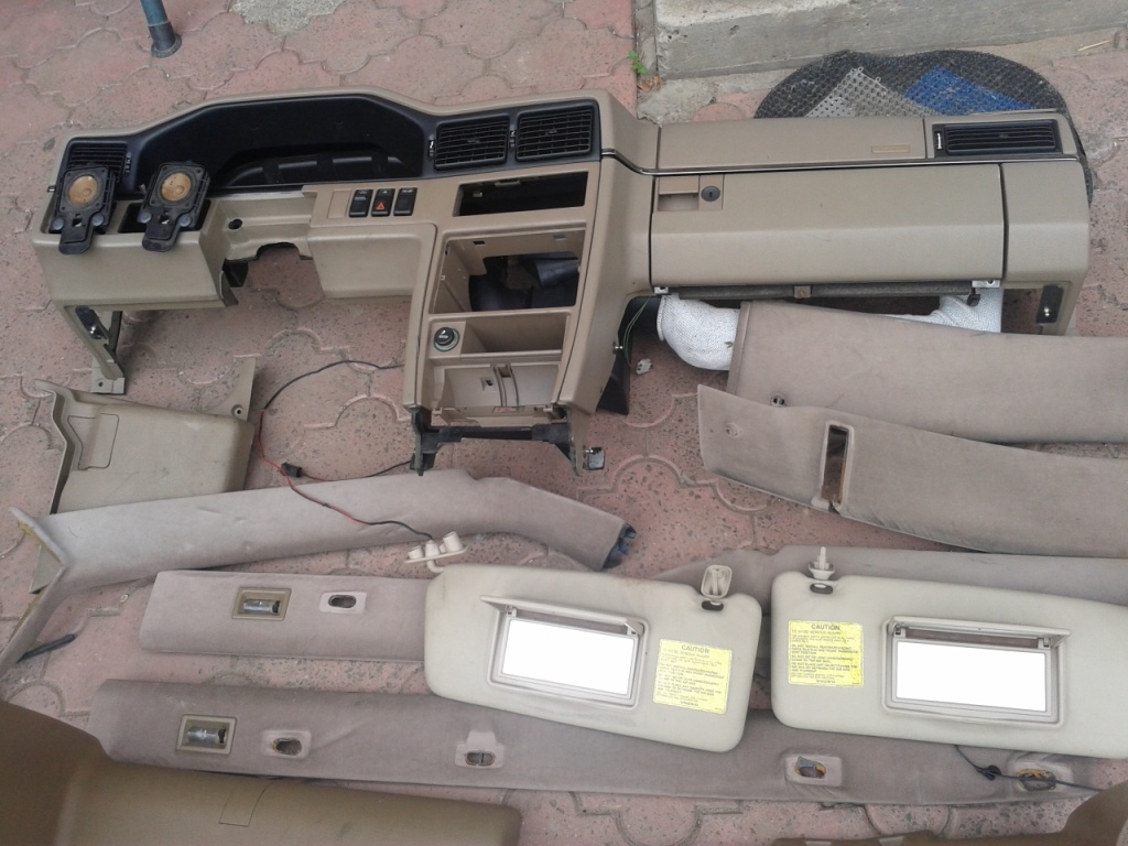

Сообщение slava_n » Ср авг 07, 2013 5:25 pm
я заплатит за 2 передних(без задней части спинок) с итальянской кожи и в цвет--3000грн!
выгоднее брать салон целеком с забугра за 500у.е 8-)
уже забрал! скоро сфоткаю!

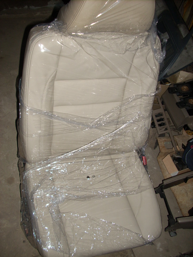

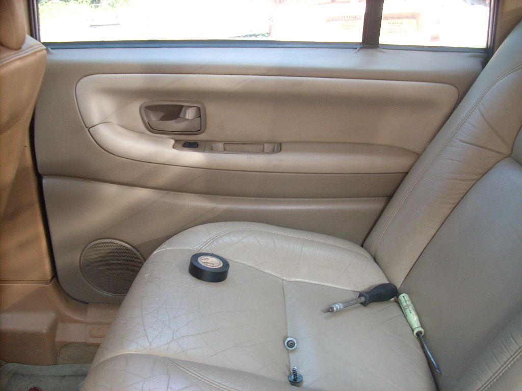

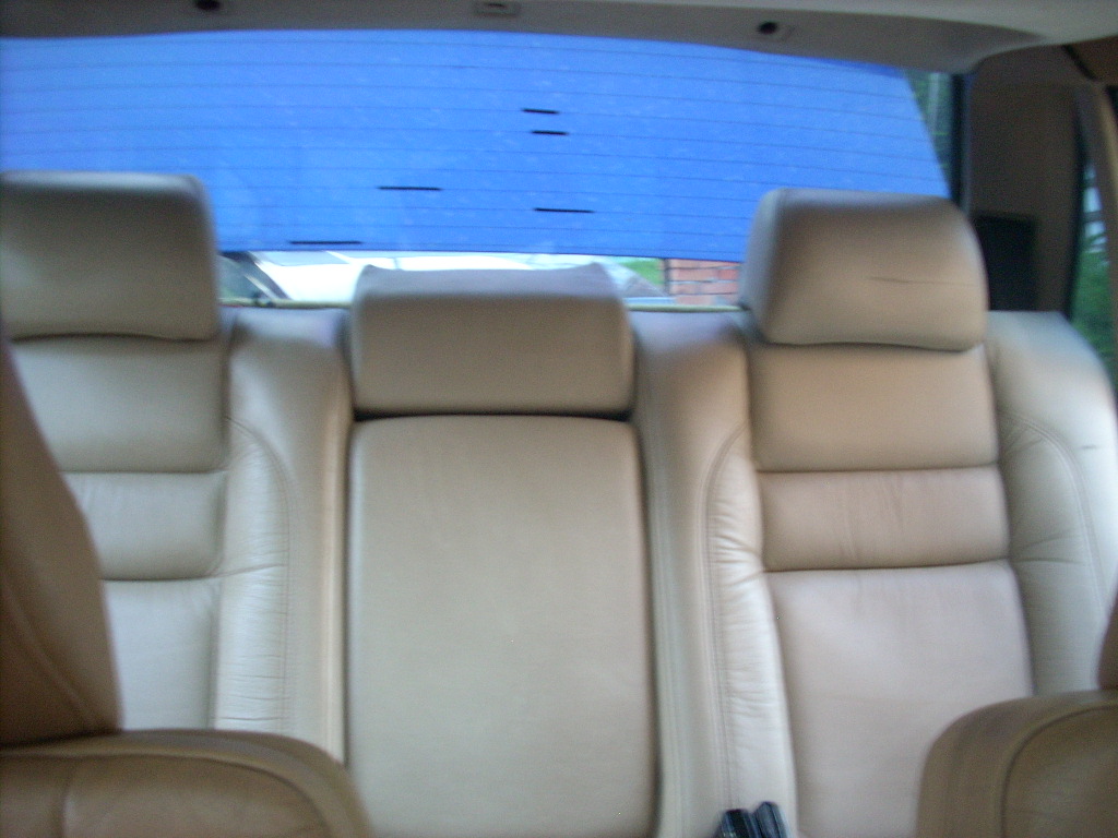

Сообщение slava_n » Ср авг 07, 2013 9:37 pm
вот они на сохранении--блин жалко даже садиться :roulette:
отмою только подголовники и задок! :idea:
