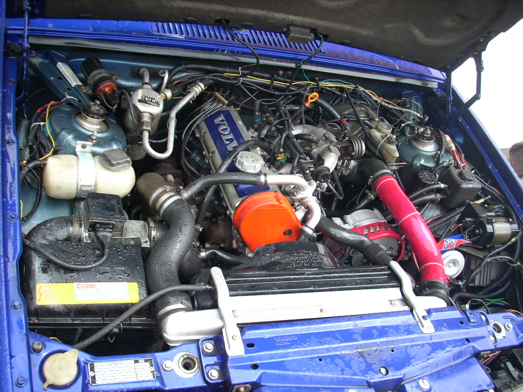

решил попробовать дома, поехал в магазин и нашол вот такое средство, оно реально отьедает всю грязь и масло, побрызгав с балона, спец. насадка дает хороший напор, оно все отьело и потом сбрызгал легонько с садового пистолета!
теперь уже не стыдно открыть капот! ))))

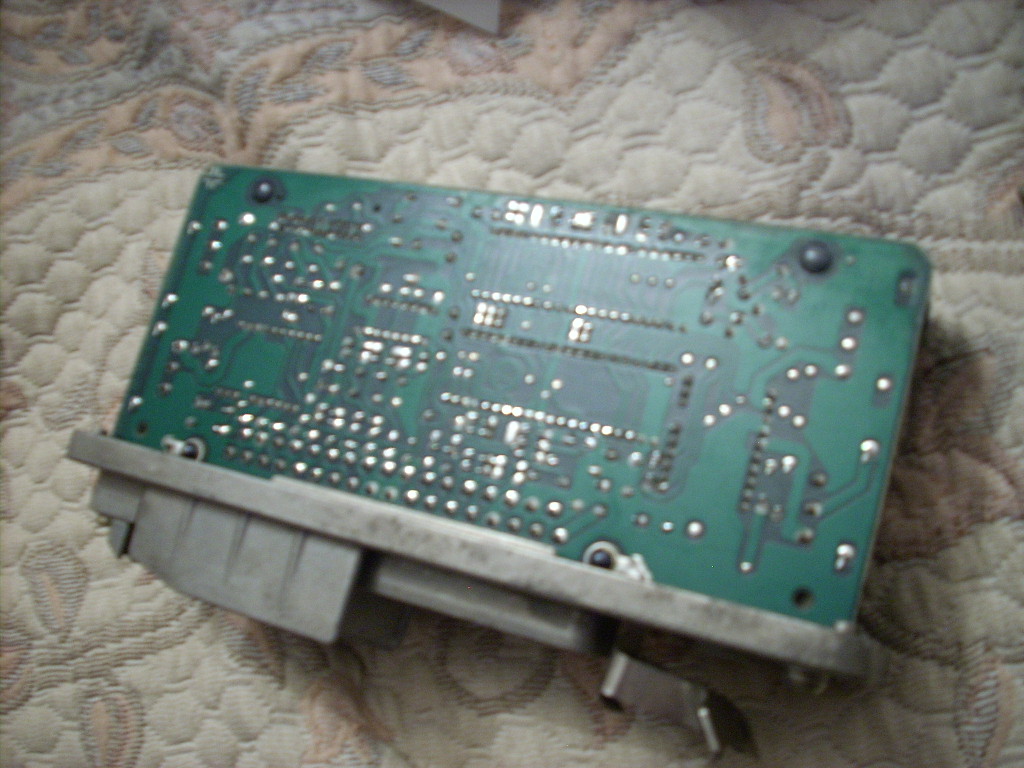

неприятности на етом не закончились-----еду я домой и замечаю на приборке, что загорелась лампочка Abs, стал посмотреть в чем дело! ABS у меня находиться в багажнике, когда снял крышку--афигел, почти под верх бокового кармана(он там у меня стоит), залило водой--мозги, насос, вся проводка и рерюхи--все в воде! :sad:
причина, пустито воду с дренажа наверное, а стек внизу наглухо забит всяким мусором, тылью с болотом и (кучей херни)! :viking:
я пробил стек, вода ушла сразу, но abs.так и не начал работать, то не тухнет лампочка, то может себе в любое время отключиться!
отключил блок, достал его, а с него течет вода--я афигел! :o
приехал домой--снял крышку---а там все мокрое, плата уже начала окисляться :drag: , взял спирт по возможности все протер и высушил феном!
так же и с главным реле! может и насос выжел!
надеюсь все будет жить--завтра посмотрим! :(

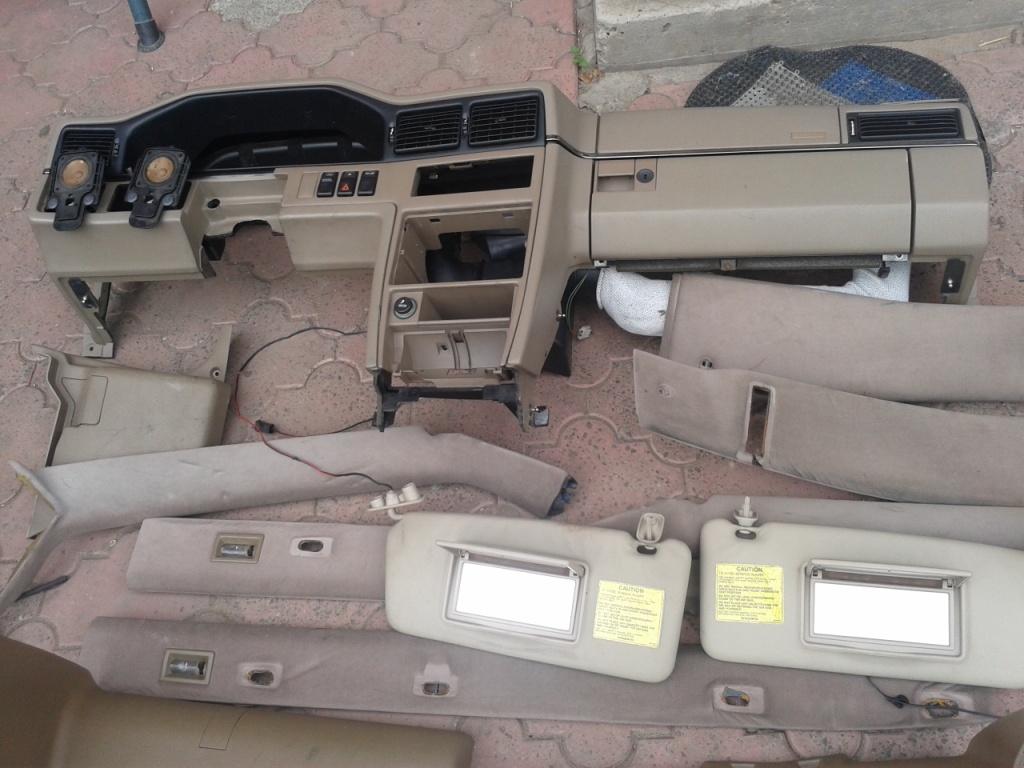

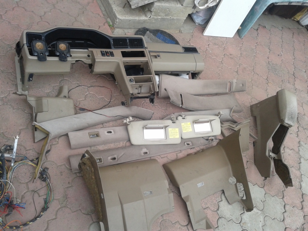

для начала---все, что вы здесь увидете, нивкоем случае не пытайтесь повторить дома--черевато ПСИХАМИ И ПОТЕРЕЙ НЕРВОВ! :roulette:

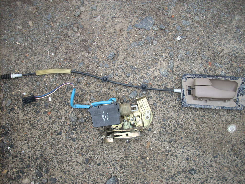

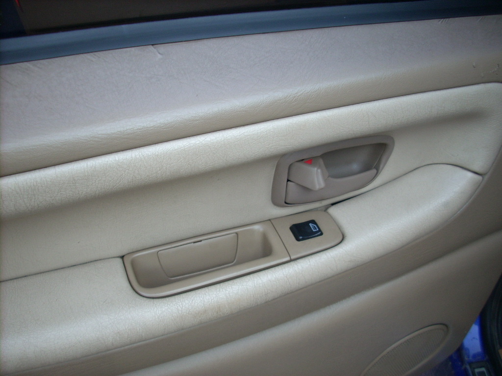

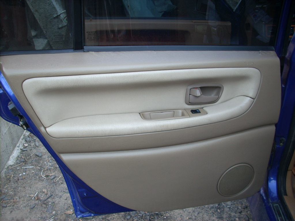

сегодня начал переделывать салон--а гемора то сколько с дверями---хорошо, что мои двери с 940 "96-97 годов совпали по скилету с 960--s90,старее дверь не такая! :drag:
лучше и легче поменять целую дверь и просто покрасить! ))) 8-)
все стало на свои места, все отверстия совпали--Слава Богу! 8-)
но намучался конкретно! :moil:

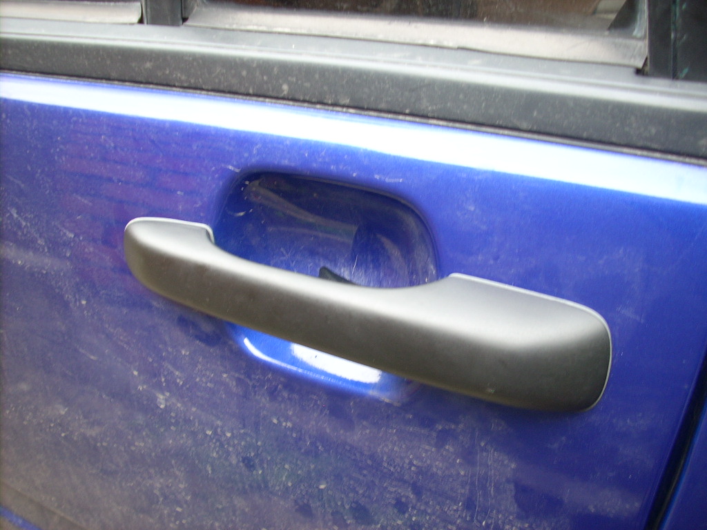

поставил ручки с 960(покрасил в мат)--мелочь, но сразу по другому дверь смотриться и машина в целом! ;)

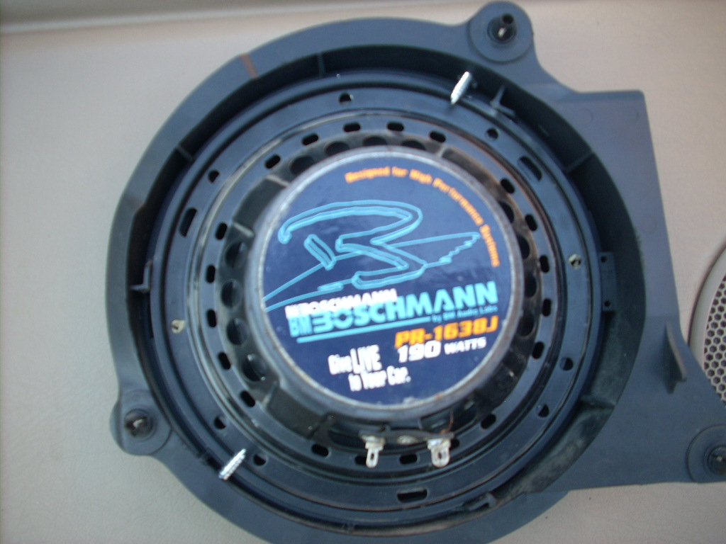

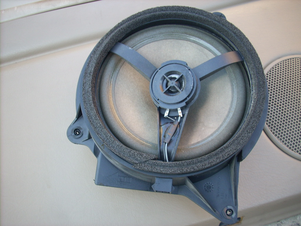

поменял весь полностью механизм с ручками, переклепывал крепления, поставил в корпус родного динамика--другой, хотя родной тоже играет супер !
много подводных камней, но нет уже даже сил все расказывать! :moil: :drag:
вот результат!

Слав, но те говёные динамики ты зря поставил! это отстой еще тот. а так вообще конечно лучше было бы сразу ставить двери с 90тки.

динамики поменял на пионеры! :oops:

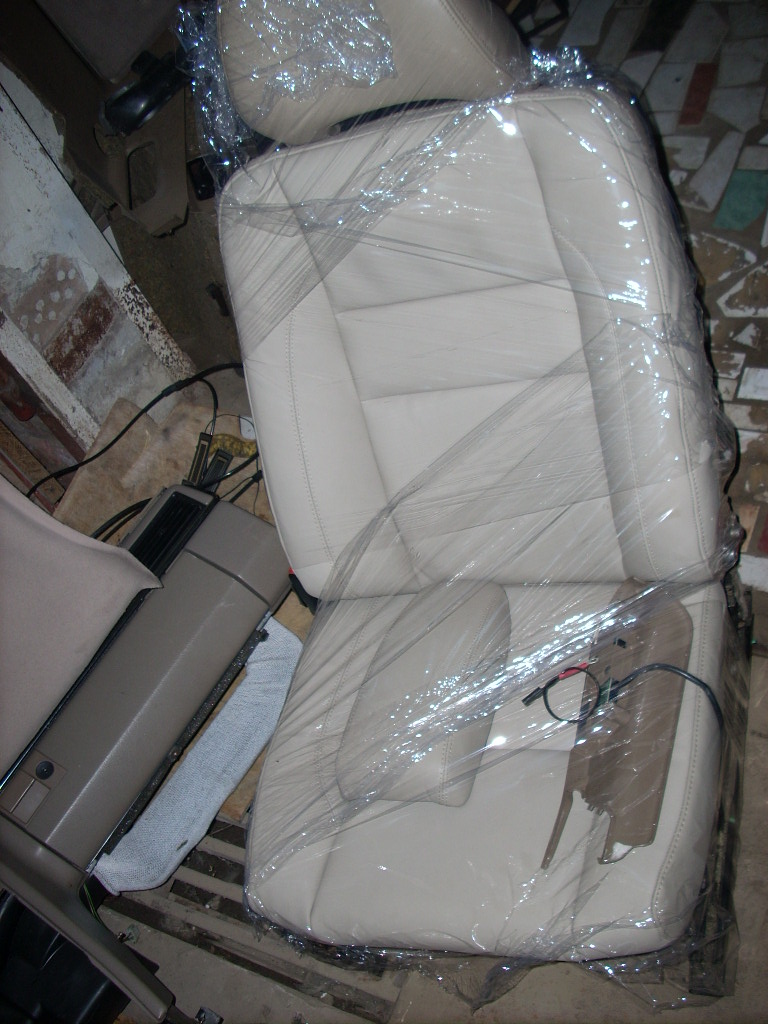

Сообщение slava_n » Ср авг 07, 2013 9:37 pm

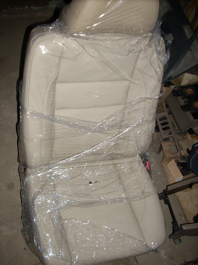

вот они на сохранении--блин жалко даже садиться :roulette:
отмою только подголовники и задок! :idea:
