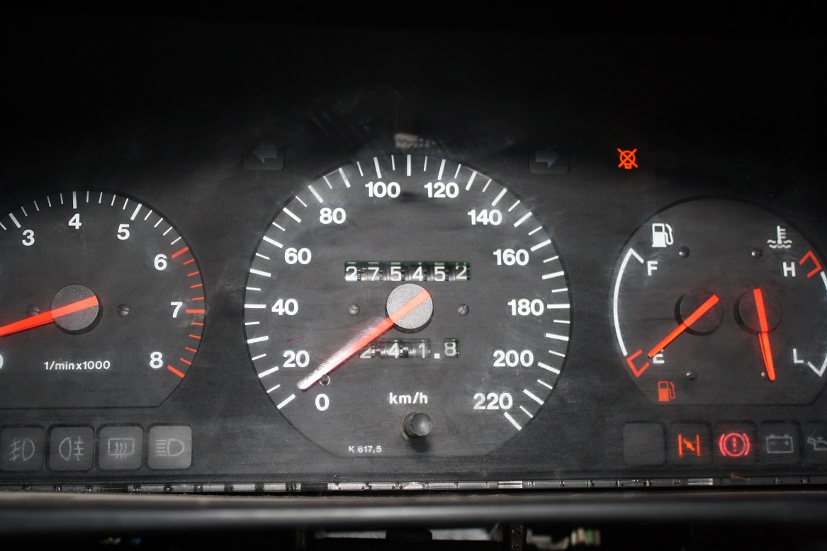

помогите советом что это с температурой ??????????????????????????? :roulette:

Стрелка отпала с оси за ограничитель.

sergvega написав:Стрелка отпала с оси за ограничитель.
и че делать??????

Приколько. А это чё надо было сделать чтоб стрелку ушла за ограничитель? Поездка на Северный полюс? :-D
А по теме: если она правда за барьером то разбирать приборку и переставлять стрелу. Других причин я не знаю. Полярность там не попутаеш ибо датчик однопроводной (по крайней мере у меня).

Повідомлення Dan11 » Сер травня 29, 2013 5:38 am
Сергей Doc написав:Приколько. А это чё надо было сделать чтоб стрелку ушла за ограничитель? Поездка на Северный полюс? :-D
а у меня двухпроводный!!!!!! но провода менял местами ничего не изменилось!!!!! а че стрелка может упасть за огранечитель??????? :o

Повідомлення sergvega » Сер травня 29, 2013 9:12 am
Сбегал посмотрел на приборку - нда ограничителя как на спидометре нет. Просто почти соскользнула с оси и висит потом вообще отпадет.

Повідомлення Stas340 » Сер травня 29, 2013 9:29 am
это старость, полшестого и все вытекающие....
ЗЫ а если серьезно то она хоть чего то показывает, хоть чуток подымается, елси нет то значит точно с оси слетела

Повідомлення Merlin » П'ят червня 07, 2013 5:49 pm
ограничитель есть внутри.
датчик температуры на 4хх ОДНОпроводный. он ззади а не впереди мотора.

Повідомлення sergvega » П'ят червня 07, 2013 8:58 pm
Merlin написав:ограничитель есть внутри.
Даже у меня на карбе 2-х проводной...

Повідомлення Dan11 » П'ят червня 07, 2013 10:06 pm
все сделал!!!! датчик 2-х проводный, провода поменяли местами и все ок!!!!
