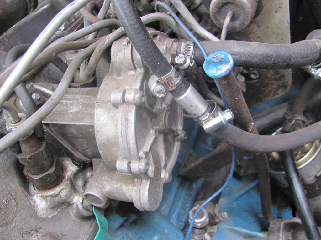

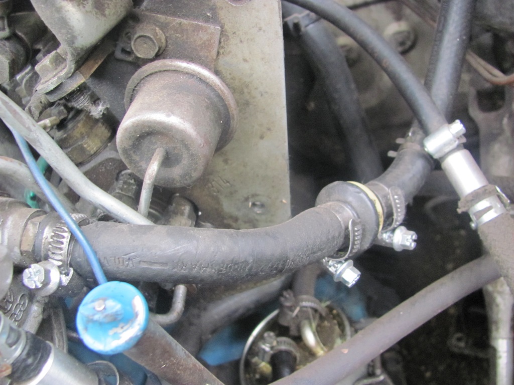

Сообщение KirKo » Пн июн 03, 2013 4:22 pm
Вот, чтобы видно было, о чем говорим )
Ну вроде бы все хомуты плотно зажаты, по идее нигде подсасывать воздух не должно..

Сообщение ARTYHA » Пн июн 03, 2013 4:33 pm
восклицательный знак это датчик в распределителе тормозных усилий.
80% что проблема в ГТЦ!
он загорается когда слишком неравномерное давление в контурах тормозной системы, так что проблема либо в ГТЦ либо в распределителе тормозных усилий. Лабуда та что под ГТЦ на арке прикручена.
его можно разобрать и промыть.
А ГТЦ прокачать проще простого! вопервых заполняем его со снятым бачком с помощью шприца, опуская обломанную иглу поглубже в цилиндр. потом понемногу доливаем, нажимая на педаль. для верочки можно открутить при нажатой педали штуцер выхода из ГТЦ. сразу один, потом второй( как супорта прокачиваем)
