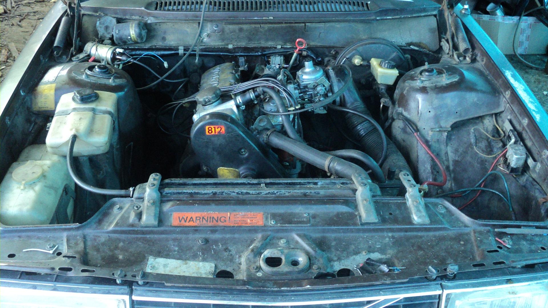

Сообщение leo_run » Сб июн 08, 2013 7:45 am
чучуть зарисовочек
как французы с СССР подружились и надыбал в багажнике заветную железку
Последний раз редактировалось leo_run Сб июн 08, 2013 8:01 am, всего редактировалось 1 раз.
Re: revival 242 gt
Сообщение TREKKIN » Сб июн 08, 2013 7:52 am
И правда заветная ... ;)
Сообщения: 3111
Re: revival 242 gt
Сообщение leo_run » Сб июн 08, 2013 10:14 pm
приехали домой
едет ваще не как семерки, из боков крепление красота правое надо менять обломило ушко ;-(
помыл двигло завелась на третий раз зато теперь не страшно туда лезть
Re: revival 242 gt
Сообщение ivan@m » Сб июн 08, 2013 10:20 pm
спрошу за инжектор.
Re: revival 242 gt
Сообщение leo_run » Сб июн 08, 2013 10:53 pm
узнай, если старик твой с ним не в ладах то шото придумаем,
Re: revival 242 gt
Сообщение leo_run » Сб июн 08, 2013 10:59 pm
ivan@m писал(а):спрошу за инжектор.
Вань а Вань - а куда вы дели бензонасос что рядом с баком? мой теперь лежит в багажнике, качает тот что на двигле, еще вопрос ко всем чем его можно заменить? на время? есть дикая мысль шо с него капает бенз в двигло, или это невозможно?
