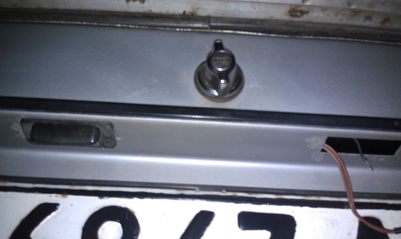

Сообщение leo_run » Пн июн 10, 2013 11:30 pm
фонарика что на номер светит правого нет, а провода висят, если мысли о том шо пока ехал из гаража пропал по дороге, а мож и небыло
Re: revival 242 gt
Сообщение Bobrik » Пн июн 10, 2013 11:43 pm
leo_run писал(а):фонарика что на номер светит правого нет, а провода висят, если мысли о том шо пока ехал из гаража пропал по дороге, а мож и небыло
Сфоткай оставшийся, у меня отсутствовали полностью ну и купил по не знанию не те... Короче если как у тебя, то есть пара (их там два вида были, почти квадратные и не очень)

Re: revival 242 gt
Сообщение leo_run » Вт июн 11, 2013 12:05 am
завтра соткан и кину тут

Re: revival 242 gt
Сообщение leo_run » Вт июн 11, 2013 2:07 pm
вот такие подсветки

Re: revival 242 gt
Сообщение Bobrik » Вт июн 11, 2013 7:33 pm
Одни были такие (таких есть два и они вроде с седана):
Другие такие (стоят у меня на сарайке)
Судя по твоему фото, то предложить ничего не могу, таких нет

Re: revival 242 gt
Сообщение leo_run » Вт июн 11, 2013 7:36 pm
верхние с седана 760 , нижние мне один и нужно ;-)

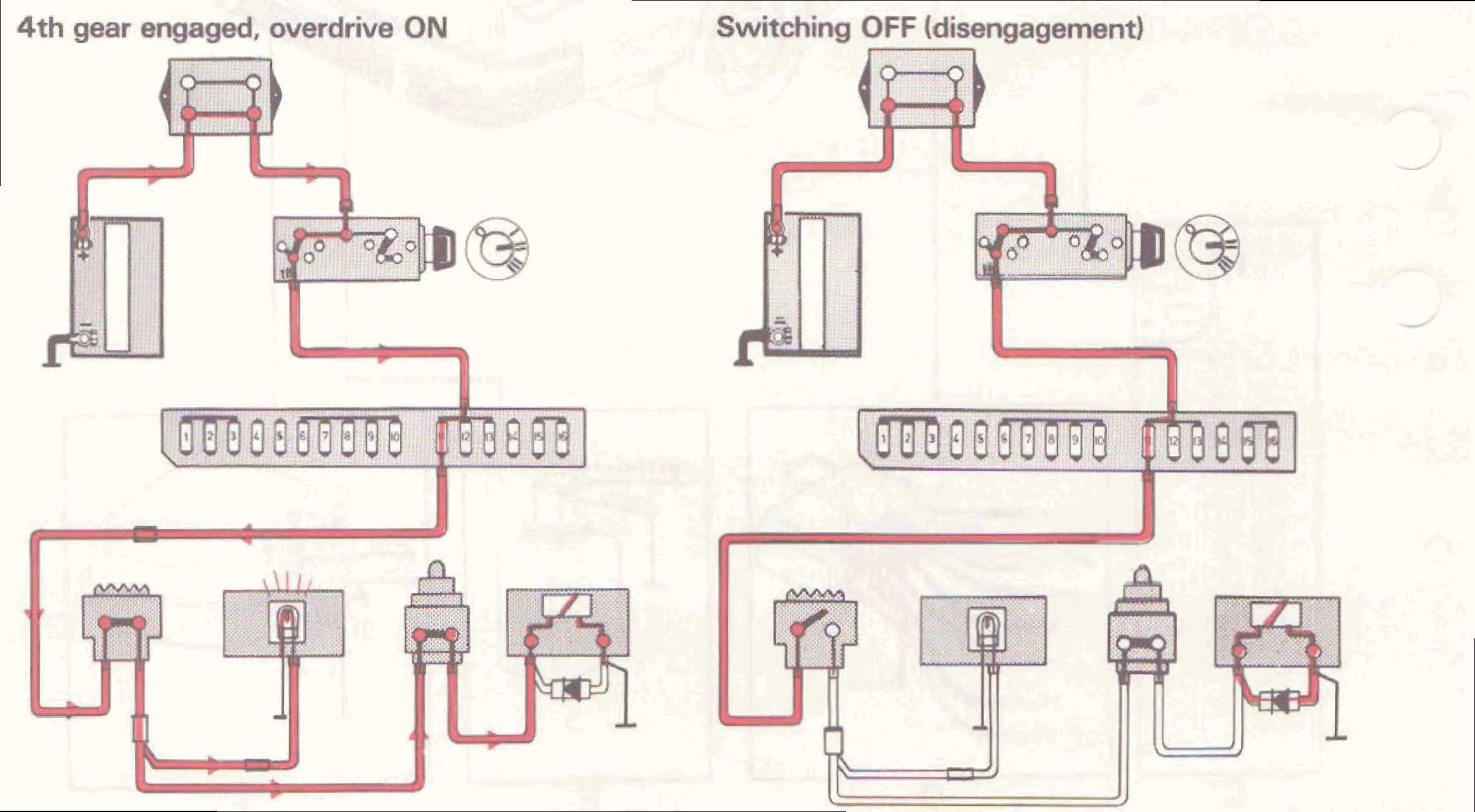

вопрос- объясните мне как работает пятая на 242 с м46 реле нима!! зато вкурочен диод какойто между концами соленоида ! для разряда? шо за диод ? у меня пробит

Re: revival 242 gt
Сообщение Timosha » Ср июн 26, 2013 10:59 am
схема овердрайва от 2
http://www.volvowiringdiagrams.com/?dir ... 20Diagrams
