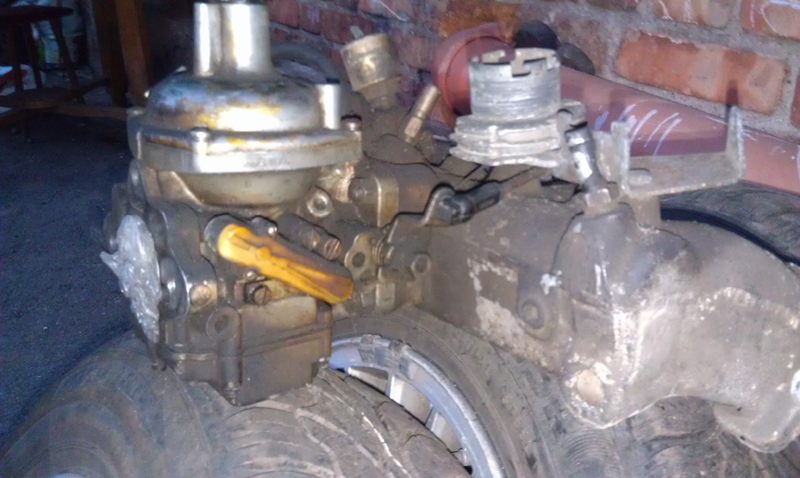

измучился хх пропадает напроч при сброса газа, мотор типает на. хх - забрало
разобрал вечером Карб - и аху...л - из предстоящего подбор распылителей и жиклеров из стандартных и не стандартных рядов
помимо всего - в карбе кривые ручки установили уровень в камере по горлышко -
и напоследок срач- он был везде - последнее и-предпоследнее поборол ;-)

теперь вопрос! почему может быть так что двигло не стабильно работает на всех режимах о хх до рабочего, его постоянно типает такое чувство сто пропуски в цилиндрах но все свечи работают проверял
Re: revival 242 gt
Сообщение nikolajs » Пн июн 24, 2013 9:04 pm
Карб, клапана...
Re: revival 242 gt
Сообщение leo_run » Пн июн 24, 2013 10:43 pm
первое;-)
, потому как компрессия есть
ждем Стаса и его. запчасти

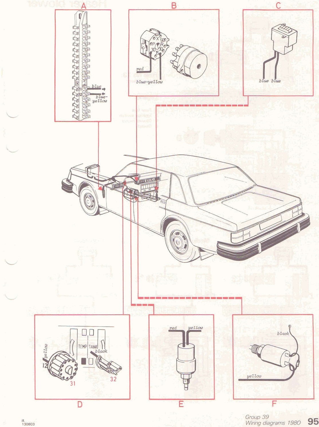

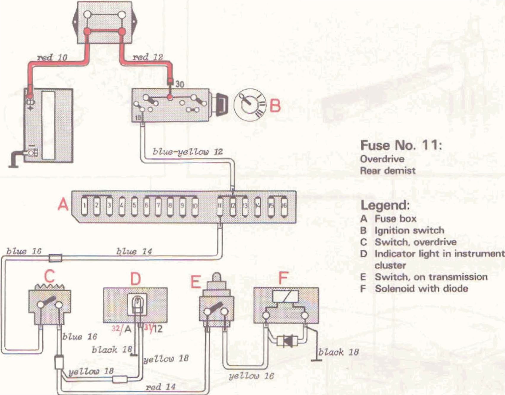

вопрос- объясните мне как работает пятая на 242 с м46 реле нима!! зато вкурочен диод какойто между концами соленоида ! для разряда? шо за диод ? у меня пробит
дикую за подсказку про подсветку номера!
Re: revival 242 gt
Сообщение Timosha » Ср июн 26, 2013 10:59 am
схема овердрайва от 2
http://www.volvowiringdiagrams.com/?dir ... 20Diagrams
