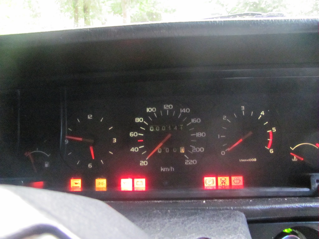

Сообщение KirKo » Пн июл 01, 2013 6:35 pm
Разбираемся с новой приборкой :frends:
Вот собственно, с тахометром
Это моя старая, датчик показывал топлива на середине красной стрелочки, тобишь литров 7 в баке
На новой показывает чуток больше.. бывает пол бака показывает
Вот сюда я так понимаю подключается тахометр?
Вот это что не подключено? 4 и 8 провода..
А вот что-то на гене не подключено, не от тахометра это случайно?
KirKo
