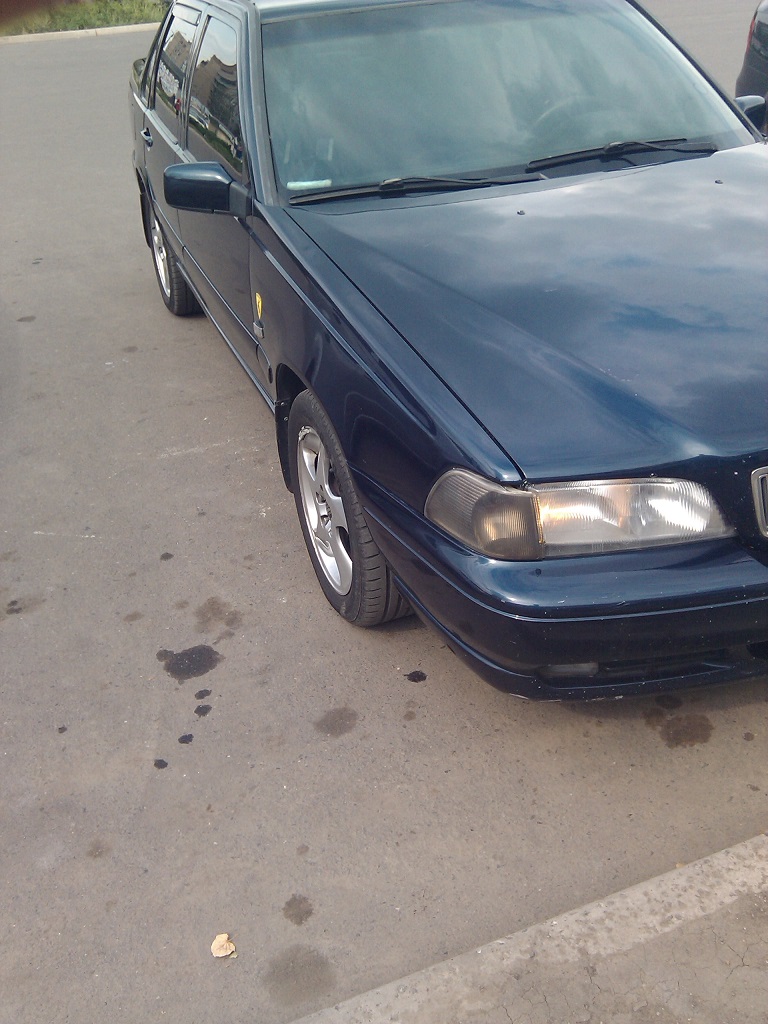

сегодня....ну наверное скучно мне было....
помыл машину, ну и думаю, анука я ее полирну!!!!
как начал.....ебтить.... работы на пол дня....
паста 3М тризакт....вся покругу.....
паста 3М №2.... вся покругу....
паста 3М екстра файн... вся покругу....
мать его ети...как же я задолбался...руки думал отвалятся от этой эксцентриковой шлифмашинки......
зато результат, очень приятен.
приезжал Иван в гости, ему понравилось) завтра сделаю фото...сегодня уже впадляк было))))
думал завтра ехать в киев, но передумал... поеду послезавтра. завтра может хватит сил разобрать замок с одной из дверей..... то сука работает, то не работает......

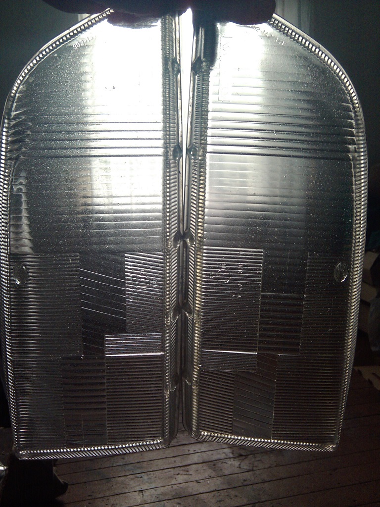

так же полирнул стекла фар немного... а то запиляные были дворничками шо капец, аж полукруги видно было.
на фотке не оч видно разницу, но слева не полированное, а справа полированное
там всё еще сложнее!
наждачки
80
120
240
400
600
800
1000
1500
затем всё те же пасты

слева не полированное, справа полированное....
