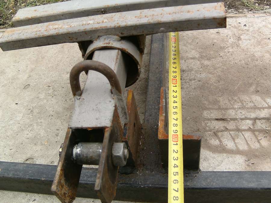

За численними проханнями одноклубників -- перекидувач для автомобіля детальніше.
Основа, лижа та лебідка.
Зберігаю в розібраному стані, тому різні кольори. Хоча різниці нема (як виявилось).
Практика показала, що лижу треба вкоротити -- тяжко піднімати на початковому етапі. Але все одно -- піднімаю машину сам без сторонньої допомоги.
Лебідку варто брати 5-тонку.

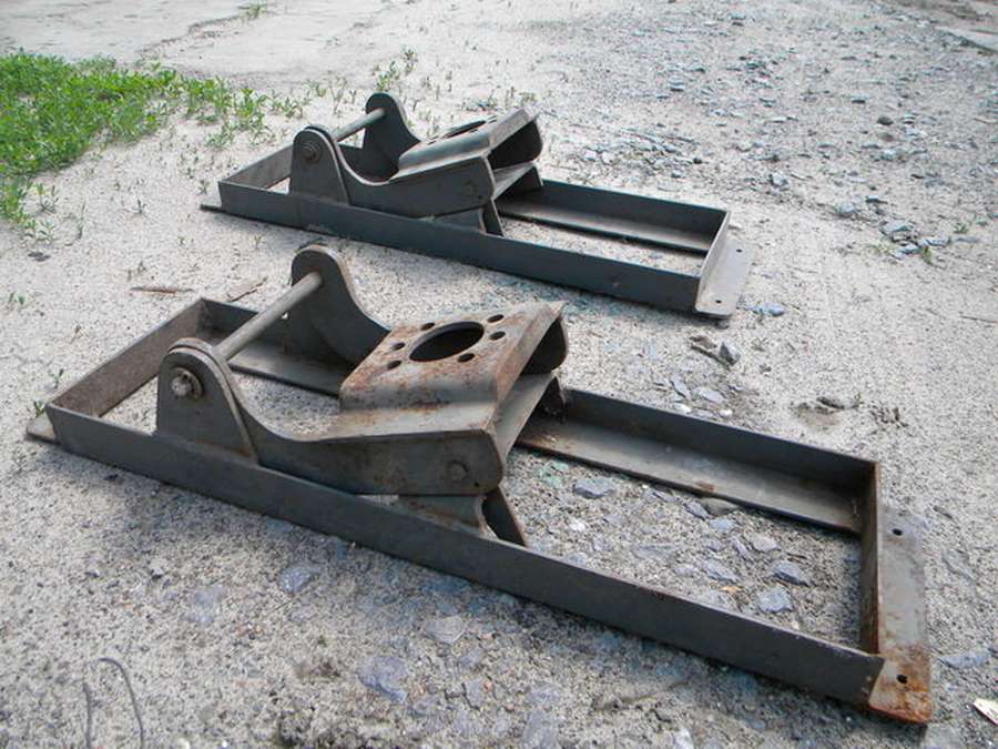

Сообщение Vladizlav » Вс июл 14, 2013 1:08 pm
Для більшої зручності можна використовувати такі (зараз в мене нема)
Ставляться замість коліс.
Бомба.

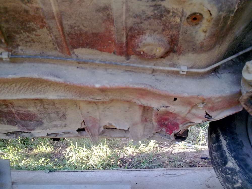

Доварив підлогу (днище) правої сторони + поріг зсередини і ззовні.
Вирівняв короб.
Для порівняння -- зліва трохи пом"ятий.
Запускаю "Велкором"
Під крилом заварено 6 дірок ...

Заварив днище, вирівняв короб, обробив велкором. Для вирівнювання короба різав лючок з салону. Замінив трубки подачі палива -- знайшов з"єднання обох трубок (гріхи попереднього власника). Поріг лівий ззовні ще не починав.
На черзі -- передок.

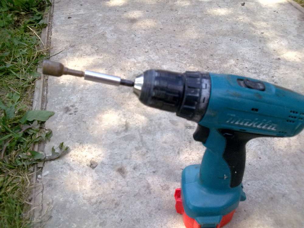

Стандартні ключі-головки не допомагають -- точніше не влізають.
Для полегшення задачі -- можна відкрутити обмежувач відкривання дверей. Дверка відкриється більше і дасть доступ до трьох "важких" болтів. Але в одній дверці саме відкрутити цей обмежувач стало проблемою -- стало провертати головку. Тому середній болт крила відкрутив зсередини, плоскогубцями.
Всі решту болти відкрутив, використовуючи насадку для будівельних шурупів+подовжувач.
Фото з телефону, сорі. Принцип, думаю, зрозумілий.

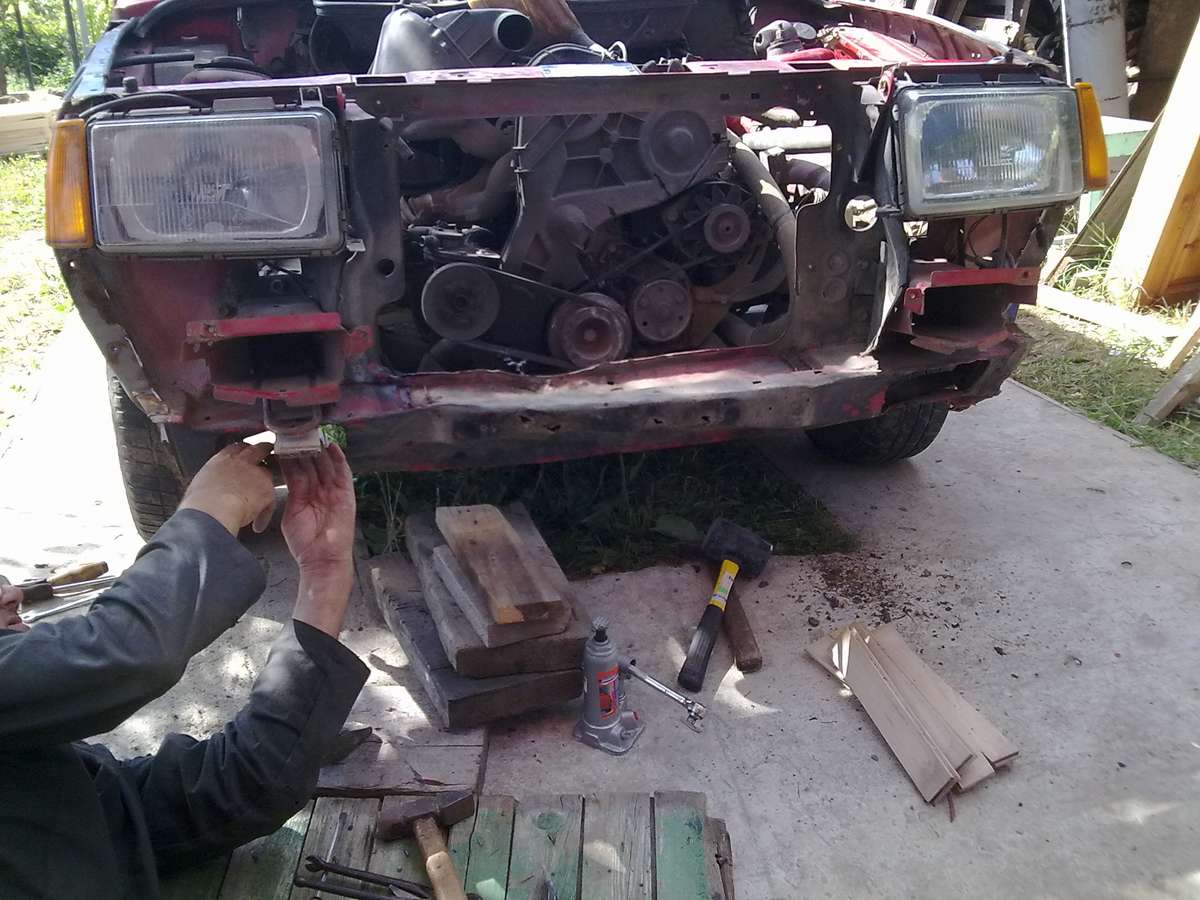

Сообщение Vladizlav » Сб авг 03, 2013 10:38 pm
Почав роботу над передком.
Золоті руки тестя
Губа вдавлена всередину на 4 см. Варвари .. :viking:
Як виявилось -- була і бита, і мальована, під бампером потьоки.

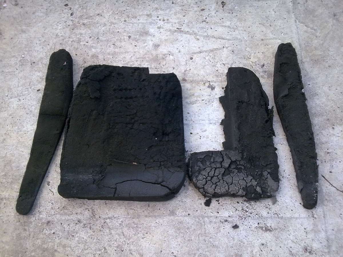

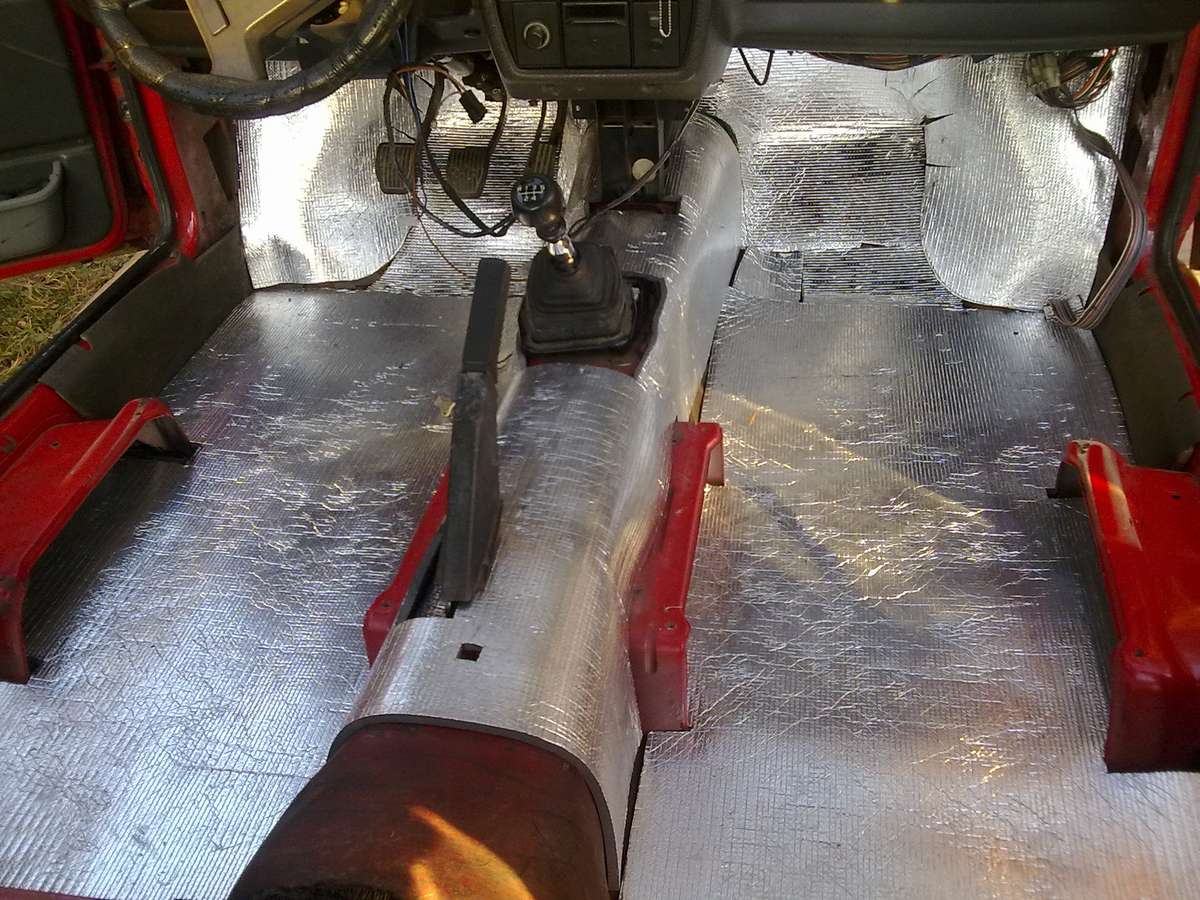

Хоч тесть був проти -- відновив антивібраційну ізоляцію. 150 грн.
Потім застелив стандартними ковриками (поролон і зверху гума).
Наскільки мені відомо -- поролон поганий звукоізолятор. Тому взяв штурмом Епіцентр. Результат на форто. 200 грн

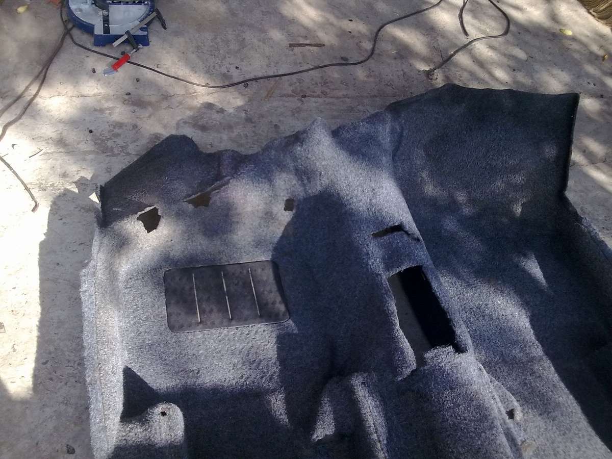

Тепер черга килима.
Стан плачевний.
Проблему вирішив кардинально і грубо.
За колір не критикуйте. Замінити просто.

Re: Дизельна красуня
Сообщение Vladizlav » Пн авг 05, 2013 10:15 pm
Ізофол, якщо не помиляюсь. Там цілий відділ з шумоізоляціями.
Вибрав фольговану 10 мм, клеїв на аналог 88 клею (придбав в магазині "все для капців" 0,5л) -- пішло 2м погонних+1м під задню сидушку.
Під капот трохи дешевша (меньший показник шумозатримання), теж фольгована, буду клеяти в 2 шари.
Також в багажник.
Дверки вже зашумлені 5мм на самоклеючій основі.
За відчуття скажу, коли поїду, але після зашумлення задньої полки стало комфортніше.

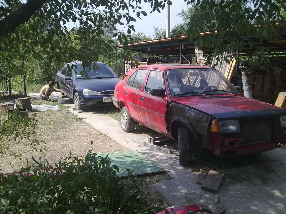

Помалу почали підтягуватись представники Форд-клуба :frends:
Субота, день шостий
Плавно переходимо у вихідні
В суботу не всигли, а без тормозів їздити страшно
