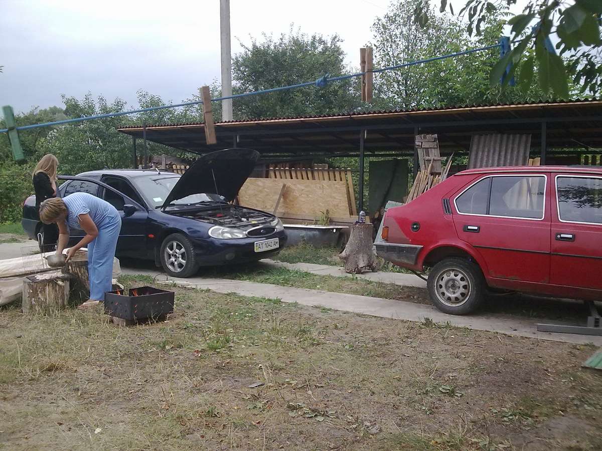

Повідомлення Vladizlav » Нед серпня 11, 2013 8:26 pm
Помалу почали підтягуватись представники Форд-клуба :frends:
Субота, день шостий
Плавно переходимо у вихідні
В суботу не всигли, а без тормозів їздити страшно
