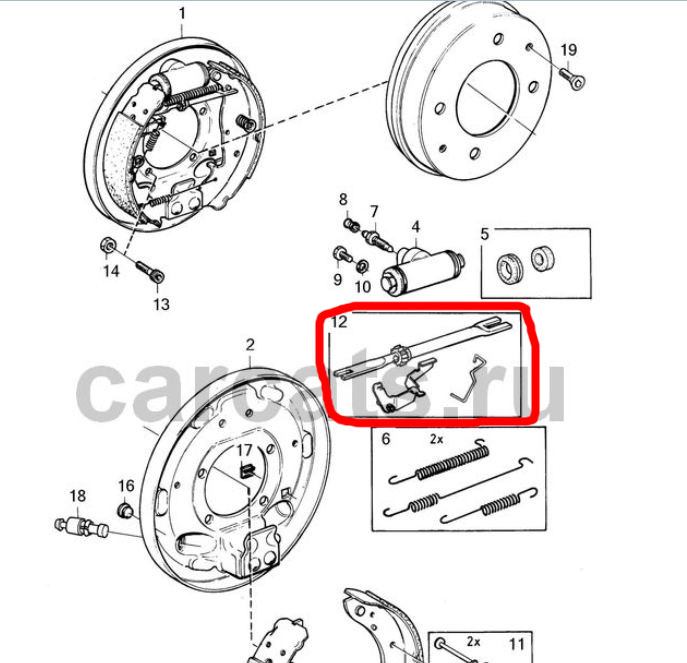

На 400 с барабанами, стоит автоматическая система подвода колодок(храповичек такой) в 80% поломок задних тормозов, именно с ними проблемы.

Спасибо за совет, проблема оказалась именно в храповиках, при снятии барабана храповик стоял "матом".Путем
проворачивания гайки распорки вручную добился нормальной работы тормозов.Вопрос к тебе,DimaVolvo что за
деталь на твоем рисунке, там , где ты выделил красным, кроме храповика и распорки?

Это лепесток который должен проворачивать храповик, по мере износа колодок. Себе такой рем. кт уже давно ищу. :roulette:

А чё его искать? На екзисте стоит дурных денег...
Себе перебирал: из 4-х неробочих сделал 2 робочих механизма, хватило месяца на 3, потом опять залипло. Теперь раз в квартал регулирую вручную.
Где-то слыхал что от Ланоса подходит начинка

Ланосовский чемто похож

Да действительно когда дошло до того что моя планка херовая "Умельцы" на СТО подумали, поглядели, притащили ремкомплект от Ланоса и... Планку при помощи "болгарки" сделали как на Волво, использовали новые пружины. Единственное что не подошло так как раз эта фигня что автоматически подводит колодки, но и без нее нармально. Вся операцыя заняла минут 30, тормоза - бомба. Через полгода после этого открыли барабаны для замены тросов ручника ( моим был кердык давно но не хватало времени для замены) и при этом на всякий случай для увелечения эффективности торможения на 2-3 щелчка провернули регулировочную планку. Думаю на долго.
