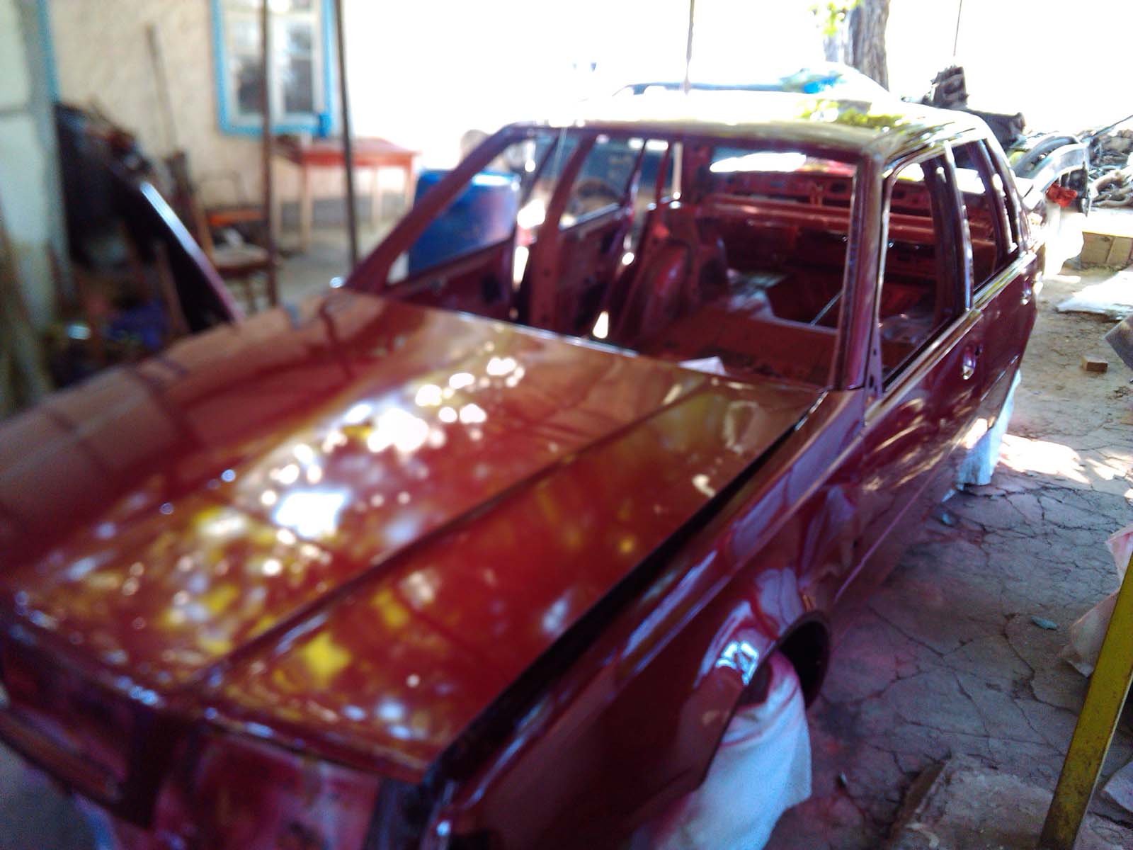

Сообщение west » Вс июн 23, 2013 6:17 pm
Блин совсем забыл про данное чудо которое уже на стадии завершения, на следующей неделе покрашу и выложу фото всего что было наделано, а наделано дофига и еще немного.

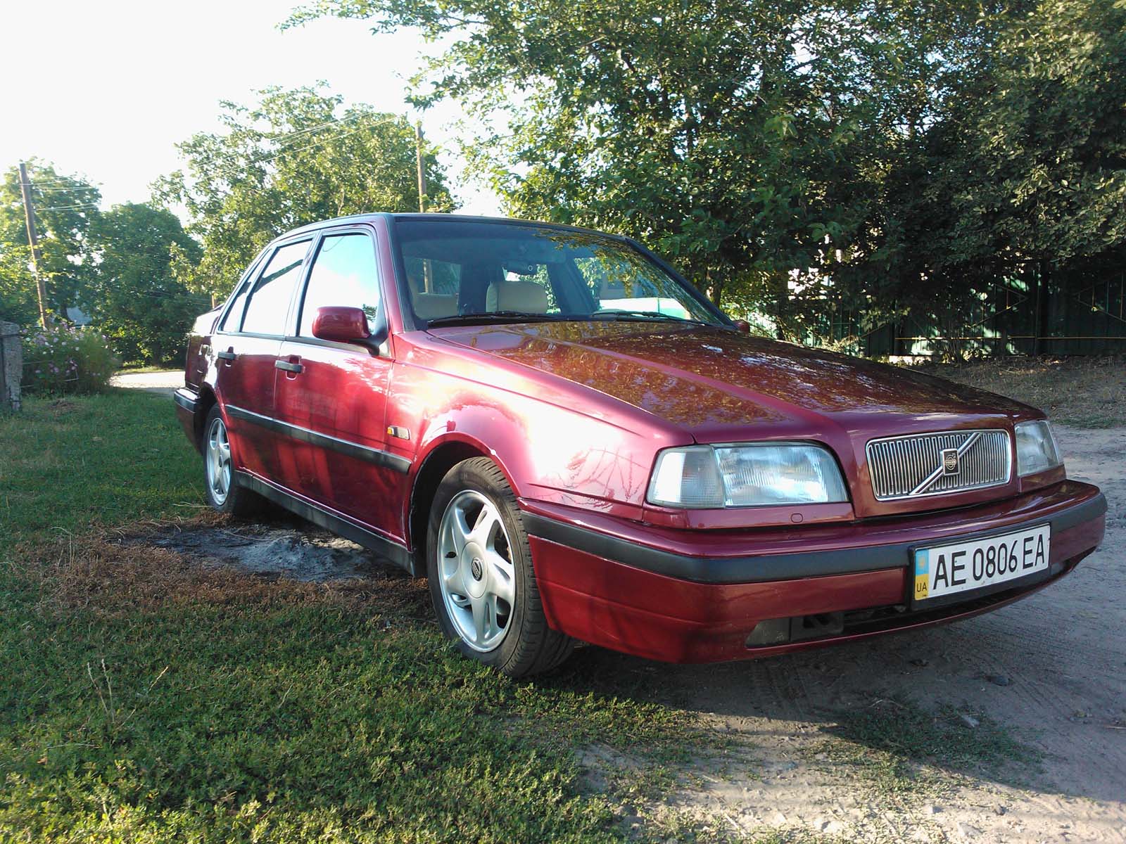

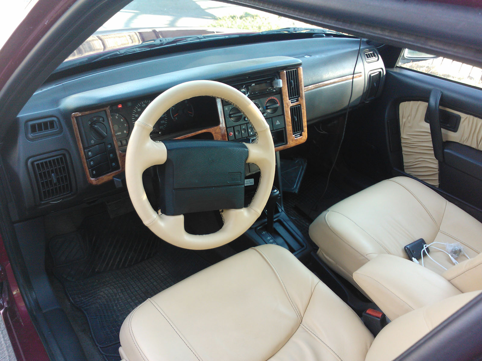

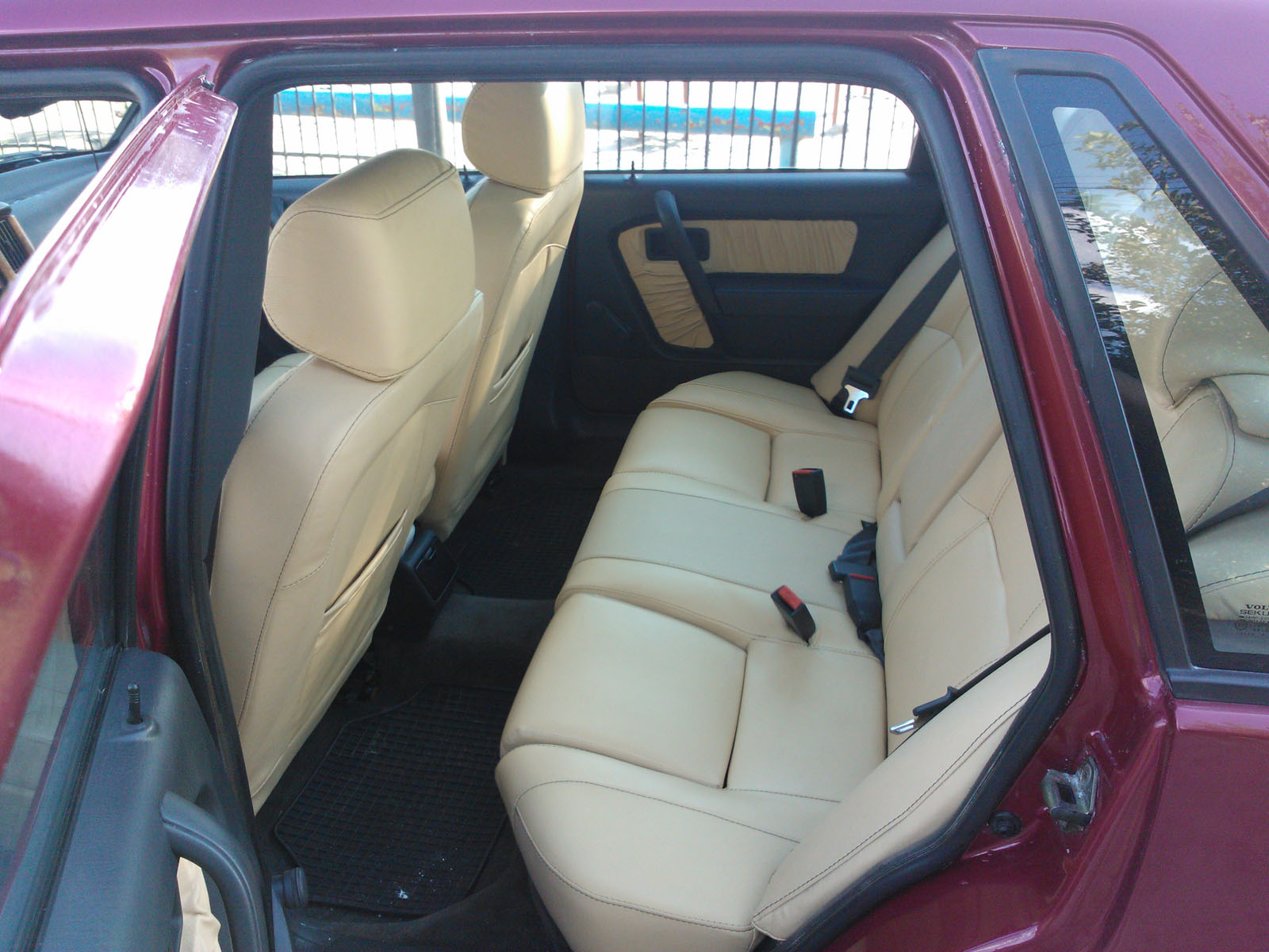

Сообщение west » Чт авг 01, 2013 8:26 pm
И вот немного потрудившись, собрал я данный автомобиль, новой владелице и будущей одноклубнице еще не отдал доделываю некоторые косяки. А так по машинке, двигло с гидриками работает просто обалденно, но есть какой то косяк с заводкой приходится долго маслать стартером, но это в процессе решения проблемы, ездили на ней в Карпаты отдыхать наездил 3000 км. расход без кондера 6,5 л/100 км, все вери гуд. По всему остальному чтоб не варить отдельно пороги и арки были переваренны просто бочины. Салон перешит в бежевую кожу, машина стала тежелее за счет обесшумки на килограмм 25, но зато двери закрываются мего тихо. Из комлектации и сделаного, двигло В18ЕР (после ремонта) с автоматом, АБС + трекшен, кондер, ну и прочая лабуда, ходовка вся новая (Delfi) посмотрим сколько отходит, динамики в штатных местах с какого то мерена BOSE играют просто офигенно.
