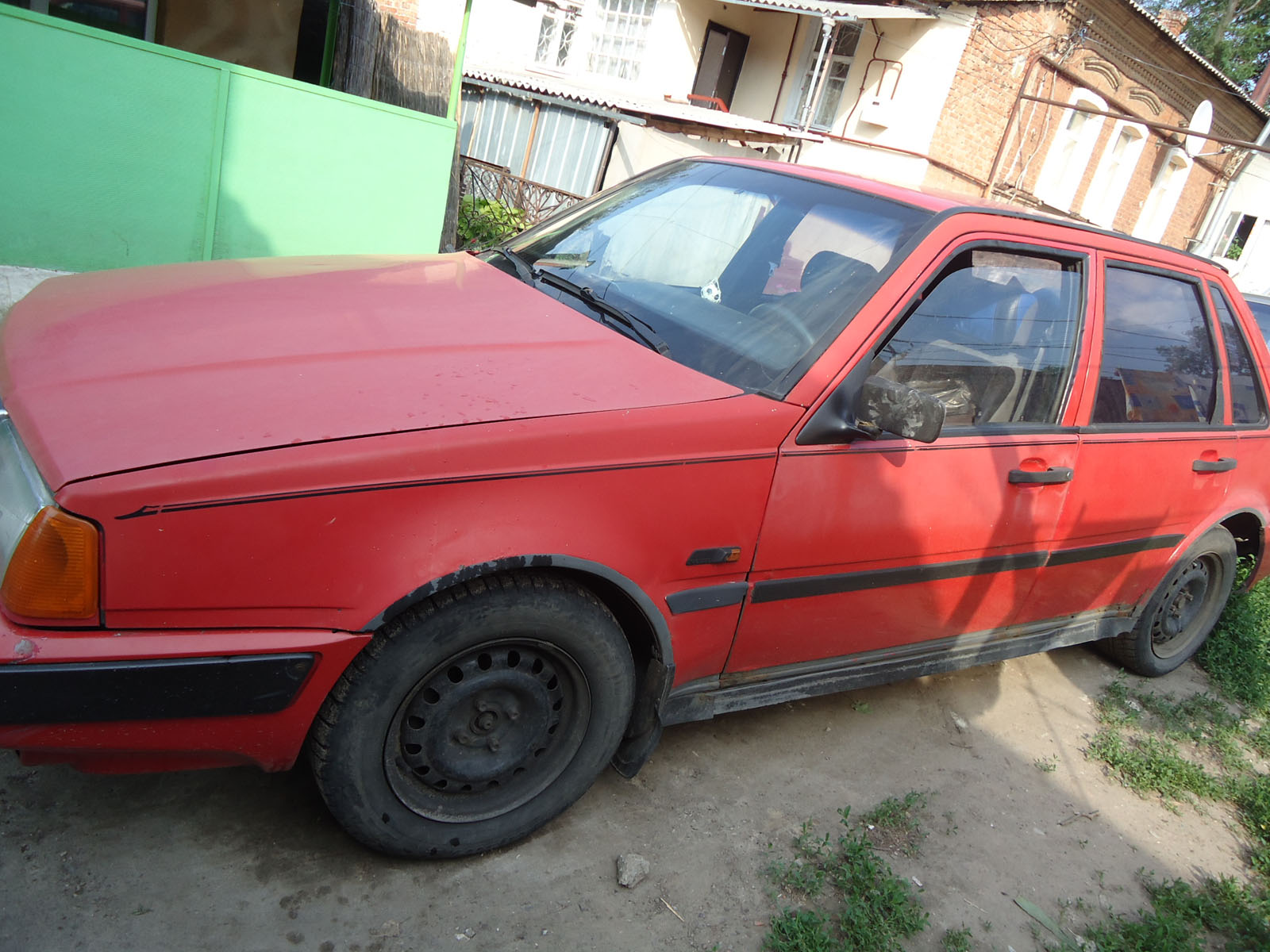

Вчера привез из Днепра 460 92 года для любимой под востановление, состояние сейчас древесное чесно думал что недоеду. Из всего что есть в машине живое наверное кузов, коробка и подрамник. Двигатель работает наверно что поломаный D16 по грохоту, а по поеданию масла (не вытекания) где-то 1литр на 100 км и копоть аналогичная что у дизеля. Ну нечего тех кто знает чем я занимаюсь немножко могут догадатся что там родной только кузов будет. Фото пока что на поржать над всяким колхозом что там есть будет на днях.

И вот немного потрудившись, собрал я данный автомобиль, новой владелице и будущей одноклубнице еще не отдал доделываю некоторые косяки. А так по машинке, двигло с гидриками работает просто обалденно, но есть какой то косяк с заводкой приходится долго маслать стартером, но это в процессе решения проблемы, ездили на ней в Карпаты отдыхать наездил 3000 км. расход без кондера 6,5 л/100 км, все вери гуд. По всему остальному чтоб не варить отдельно пороги и арки были переваренны просто бочины. Салон перешит в бежевую кожу, машина стала тежелее за счет обесшумки на килограмм 25, но зато двери закрываются мего тихо. Из комлектации и сделаного, двигло В18ЕР (после ремонта) с автоматом, АБС + трекшен, кондер, ну и прочая лабуда, ходовка вся новая (Delfi) посмотрим сколько отходит, динамики в штатных местах с какого то мерена BOSE играют просто офигенно.
