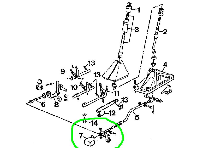

Еще вопрос. Там где кулиса входит в коробку, подтекает масло. На сто мастер сказал, что проблемное место, устранить течь - геморой. Ездий так переодически доливая масло, бороться бесполезно.
Кто чего знает?

Re: Сцепление
Сообщение Pawluchi » Вт мар 24, 2009 10:13 pm
Какая Кулиса в коробку? С левой стороны входит вал через пыльник там масло с пыльника может подтекать!Пыльник прикручен болтами в нем стоит подшипос с рено кенгу вроде один в один .

Сообщение MariHuanes » Вт мар 24, 2009 10:44 pm
Да нет вот эта часть на рисунке
Там масло подкапывает.

Re: Сцепление
Сообщение Pawluchi » Ср мар 25, 2009 12:31 am
Это не смертельно ! А масло с коробки или мотора на той кулисе капает?

Сообщение MariHuanes » Ср мар 25, 2009 11:07 am
Да пока еще капает(еще масло осталось)

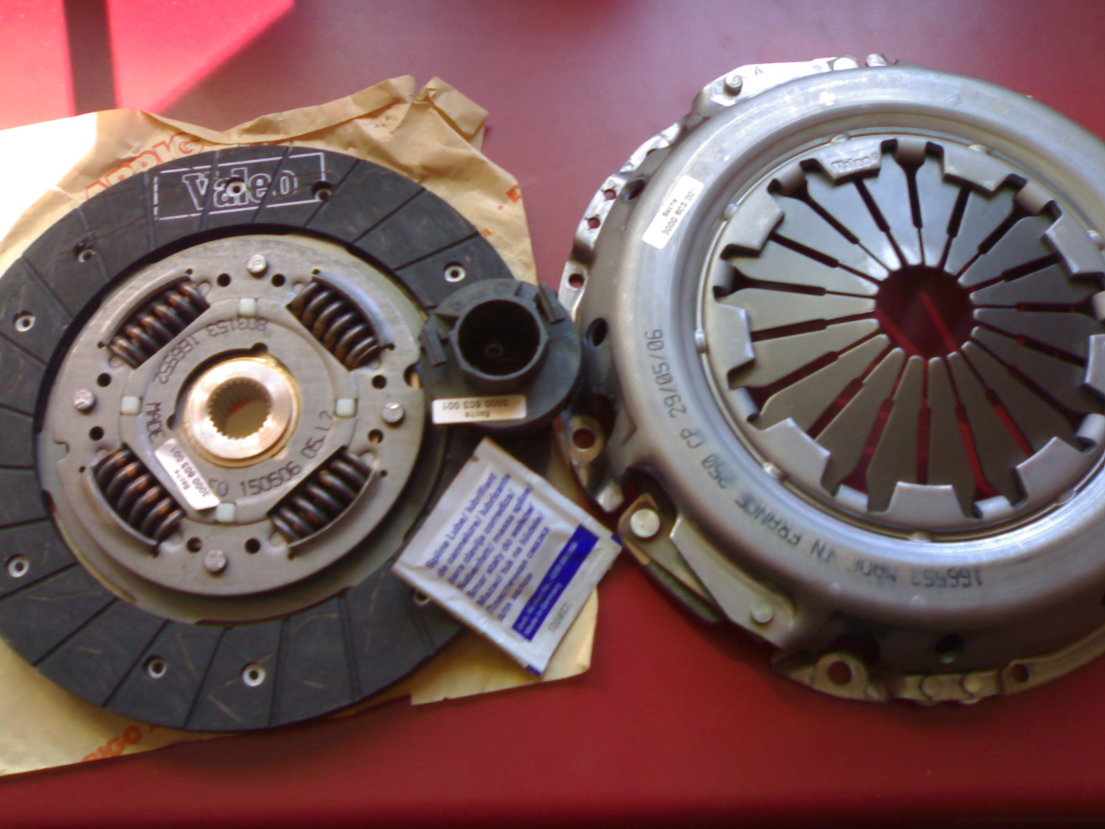

Сообщение MariHuanes » Пт апр 03, 2009 2:48 pm
Всем спасибо за участие.Уже купил за 300 зеленых. Диаметр наружный 215 мм (фрикц. накладка) внутренняя 45мм Производитель Valeo. Но этикетка прилеплена Sachs номер 3000603001 на всех частях.
Завтра еду устанавливать.

Сообщение sergey333 » Вт апр 07, 2009 7:44 pm
MariHuanes писал(а):Всем спасибо за участие.Уже купил за 300 зеленых. Диаметр наружный 215 мм (фрикц. накладка) внутренняя 45мм Производитель Valeo. Но этикетка прилеплена Sachs номер 3000603001 на всех частях.
а почему на диске презерватив лежит? :-o
sergey333
Сообщения: 543
Откуда: м.Рівне
Автомобиль: 440 1.7к
Re: Сцепление
Сообщение Pawluchi » Вт апр 07, 2009 9:11 pm
:P -вот прикол ! Это смазка!!!
