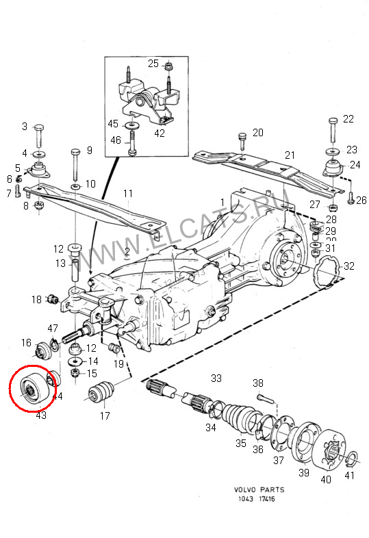

Вібрацію (і шум) від КПП забрати не вдалося -- не знайшов підшипник первинного валу (по екзісту код 1377098).
Ну, якщо чесно -- знайшов, але ціна 590...670 грн і чекати 2 тижні. Вигідніше коробку з розборки взяти ...
Прошу допомоги, в кого є розібрана КПП з дизеля 340 зняти розміри підшипника (підозрюю, що в бензиновій коробці не такий).
Друга проблема -- успокоитель.
Наскільки розумію -- виконує роль маховика. І має щільно сидіти на валу. В мене -- легко провертався. Зараз знятий. Гільзувати (в домашніх умовах) не вдалося.
Re: Дизельна красуня
Сообщение Stas340 » Вт авг 27, 2013 9:32 am
по размерам подшипника я где то писал, надо по свободе поискать. они будут одинаковы и для бензина и для дизеля.
На счет гасителя крутильных вибраций, то поставить назад нормально тяжеловато, смысла от него большого не увидел но если надо где то валялся самый тяжелый вариант садился еще нормально, если не выбросил или в просторах закромов не исчез :oops: в общем надо мне напомнить а я покопаюсь :D

Внутренний сальник
Оригинальный номер 32924 (после пробела толи 46 толи 48), размер 47х25х10 направление вращения правое (по часовой стрелке),диаметр вала 26
сальник наружный
35х25 высоту не знаю потому как сальника уже нет, но возможна погрешность ибо состояние нано технологий учавствовавших в измерениях оставляюбт желать лучшего
подшипник тож скорее всего на грани, 34*25 высота в районе 25 (обойма пластиковая) роликовый
размер опять же приблизительный ибо доставать в 23,00 его мне точне не хотелось :) а нано технологии сказать точный не позволяют
Тоже нашел, смутило что
сальник наружный 35х25, а подшипник 34*25.
Последний раз редактировалось Vladizlav Чт мар 11, 2021 10:07 pm, всего редактировалось 1 раз.
Сообщение Stas340 » Вт авг 27, 2013 7:43 pm
насколько помню там под сальник выборка есть

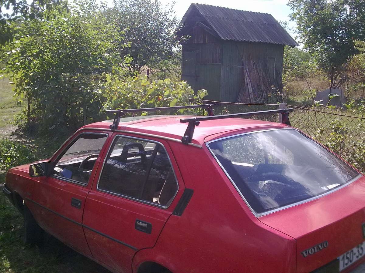

В звязку з транспортуванням габаритних вантажів було прийняте рішення придбати дуги.
На ринку вибір не надто великий, але зупинився на польському варіанті. Китайські не витримують великого навантаження, гнуться, а часто взагалі провалюються. Ціна китаю -- 120 грн, Польша -- 300 грн.
Магазин Автокіс http://autokis.if.ua/ запропонував за 220грн.
Якість відповідна, зручні в установці, кріплення складаються.
Виявляється -- про 340-ву в Польщі ще пам"ятають. Приємно.

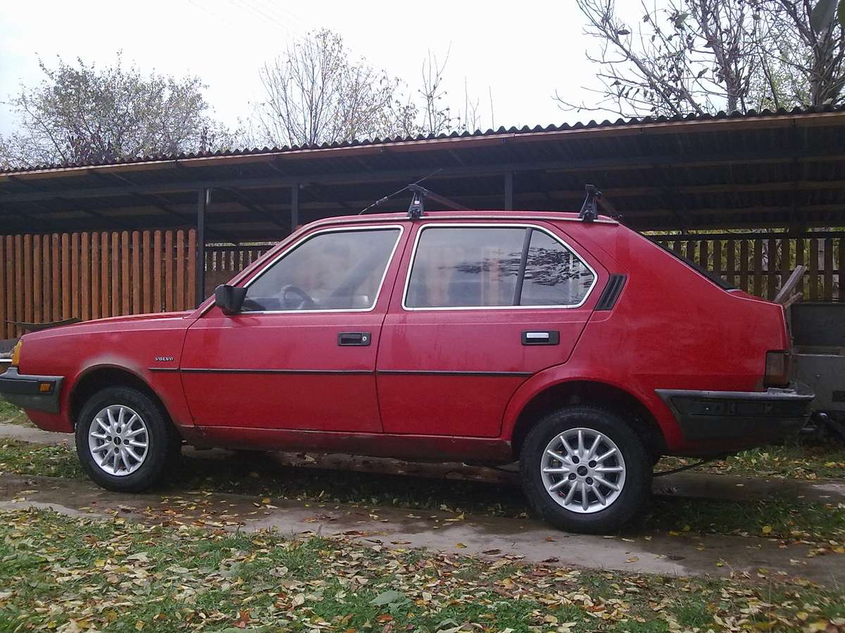

Сообщение Vladizlav » Ср окт 16, 2013 12:18 pm
В кінці жовтня -- нові літні колеса !
Аргументи залізні -- подарунок мені на день народження :idea: (а форумчани прощолкали 8-) )
В перспективі до дисків треба перехідні кільця (щоб на ступицю щільно сідали) і ковпачки " Volvo"

На нових колесах стало трошечки тягнути вліво ... Перевірив та вирівняв тиск в колесах -- не помогло.
Перекинув передні колеса місцями. Попробую.
Перед заміною не тягнуло, але диски (і резина) були різні. Розвал влітку (після заміни рульової) робив не на станції, але нормально (принаймі машина йшла рівно).

Сообщение Vladizlav » Сб окт 19, 2013 7:43 pm
Тягнути вліво перестало. Машинка іде рівно.
Висновок -- може розвал і не ідеальний, але колеса треба поміняти місцями (напевно з задніми, передні просто місцями разом з дисками не поміняєш -- малюнок направлений).
Ще помітив, що на нових шинах перестало трусити кермом. Значить або гулі повилазили, або розбалансовані були ...
