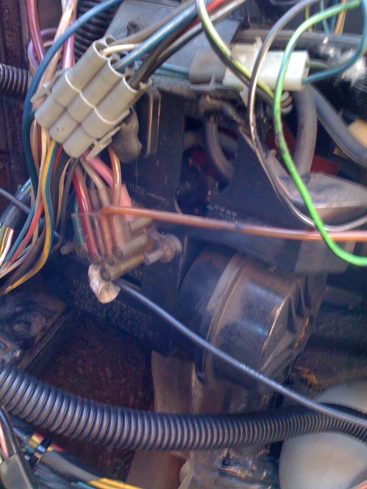

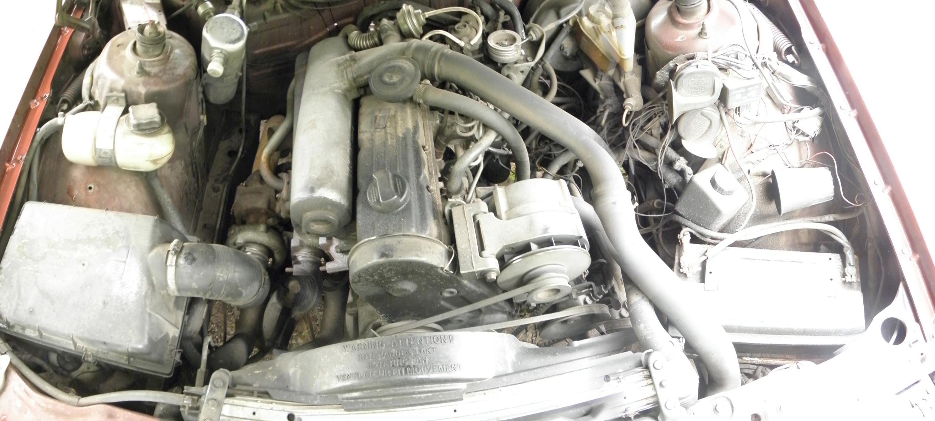

Добрый день!

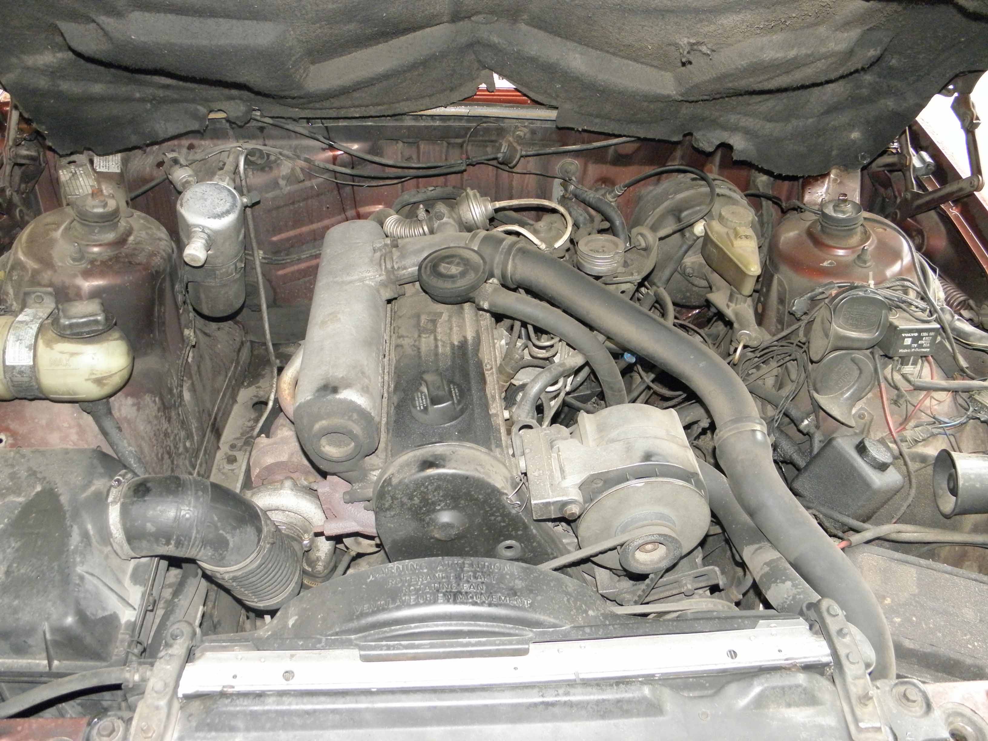

Уже два года владею 760-й. Моя первая машина, взял не из самых заботливых рук. Сейчас понимаю, что много чего в ней должно быть иначе (по-человечески), но сам не автослесарь и опыта у меня маловато.
В общем, суть просьбы такая: кто видет на фото жестокие косяки, комментируйте, советуйте, как сделать лучше. Буду признателен.
Только прошу не отылать сразу к автослесарю или электрику. Я хочу сделать сам, что смогу.
нужен совет специалистов по наведению красоты. что сделано не так и как лучше переделать

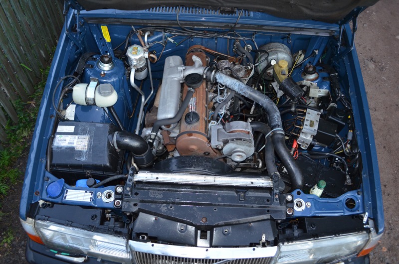

еще фото подкапота
Сообщение vlad » Чт сен 19, 2013 11:41 am
еще фото подкапота
попытался сделать панорамную съемку. на стыках кадров идет накладка

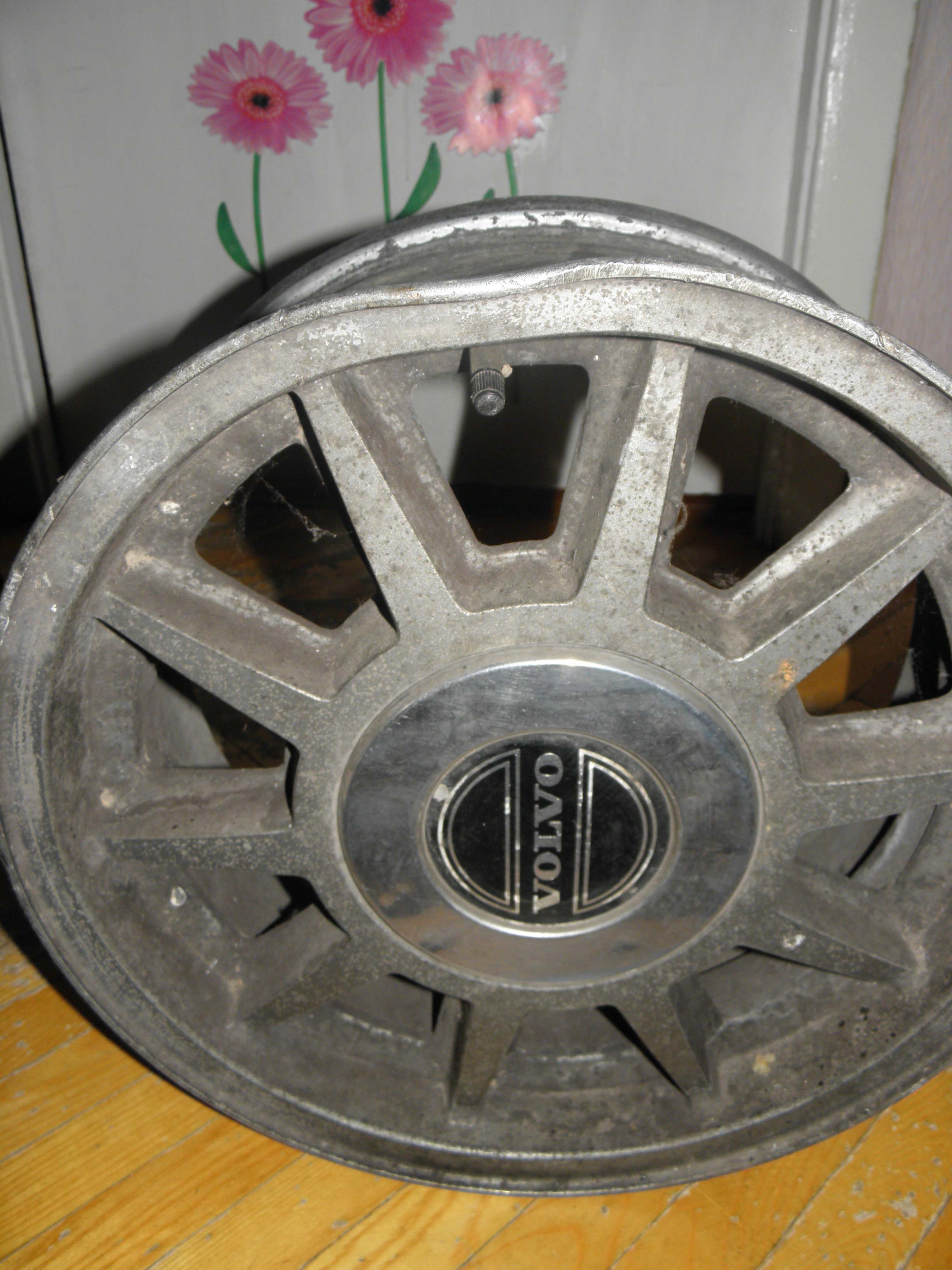

также есть у меня комплект дисков. Один их них жестоко погнут в двух местах. даже имеется трещина в месте деформации.
Вопрос такой - имеет смысл ремонтировать такой диск, или проще остальные продать и не мучаться и ним? какая будет примерная стоимость ремонта такого диска из вашего опыта?

Re: Прошу совета по комплексному блогоустройству 760 TDI '84
Сообщение leo_run » Чт сен 19, 2013 11:46 am
на мойку полюбасу ехать
надо хоть чтоб на это было похоже
а потом покусочкам все поставишь и будет гуд

vlad писал(а):также есть у меня комплект дисков. Один их них жестоко погнут в двух местах. даже имеется трещина в месте деформации.
300 грн в кривом роге - на запаску потом будет все равно он уже потерял свою жесткость

Ну мойка это понятно. я имю в виду размещение элементов, проводку, трубки и т.д.
Сообщение leo_run » Чт сен 19, 2013 11:59 am
а ты думаешь счас шото видно? просто мотор есть :-))
кстсти к мойке надо еще успеть прикупить защиту от брыз вниз двигла инадо она до .... та мойка
печка вакуумная?? как она ???
порядок с проводкой наводится очень просто если там гнилье - то просто или сядь сделай из проводов такого же цвета моторную косу или купи
датчики не работали полтора года??? лихо!
Сообщение leo_run » Чт сен 19, 2013 12:18 pm
я вот не пойму как поставили в стаканы 84 года новые опоры .....
и еще на том месте где висят сигналы и реле свечей накала должен быть бачек гура , а ото все надо бы кудато найти место ... у тебя сигнал не на улицу сигналит а в мотор :-)
Сообщение leo_run » Чт сен 19, 2013 12:23 pm
а еще какая кривая рука одела трубку на клапана ЕГР на тнвд а потом ее же и подключила к выходу турбины?? если нет релюшек к Егр так сними тот клапан вообще и закрой дырку в выпускном коллекторе и все ...
но такие выдумывания..... смысл вдавливать клапан Егр в его седло?????

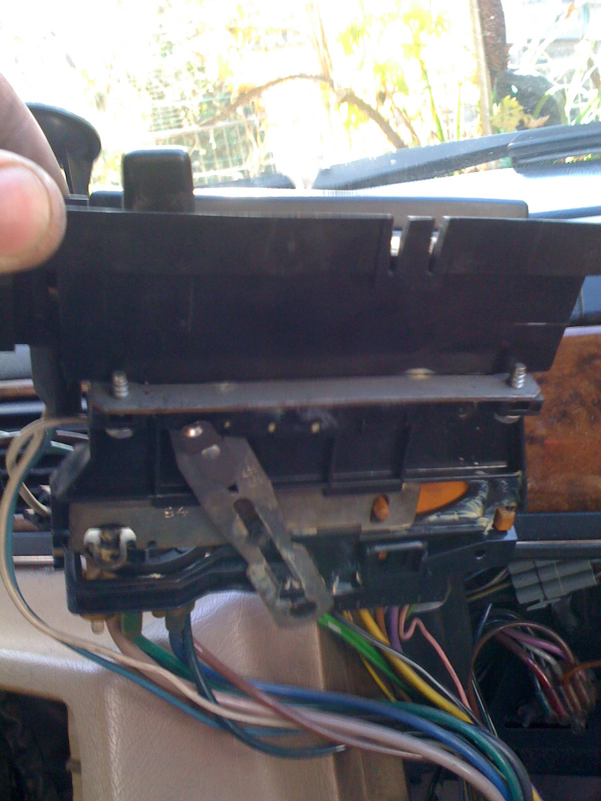

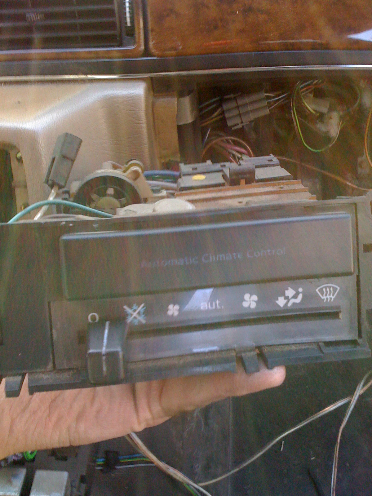

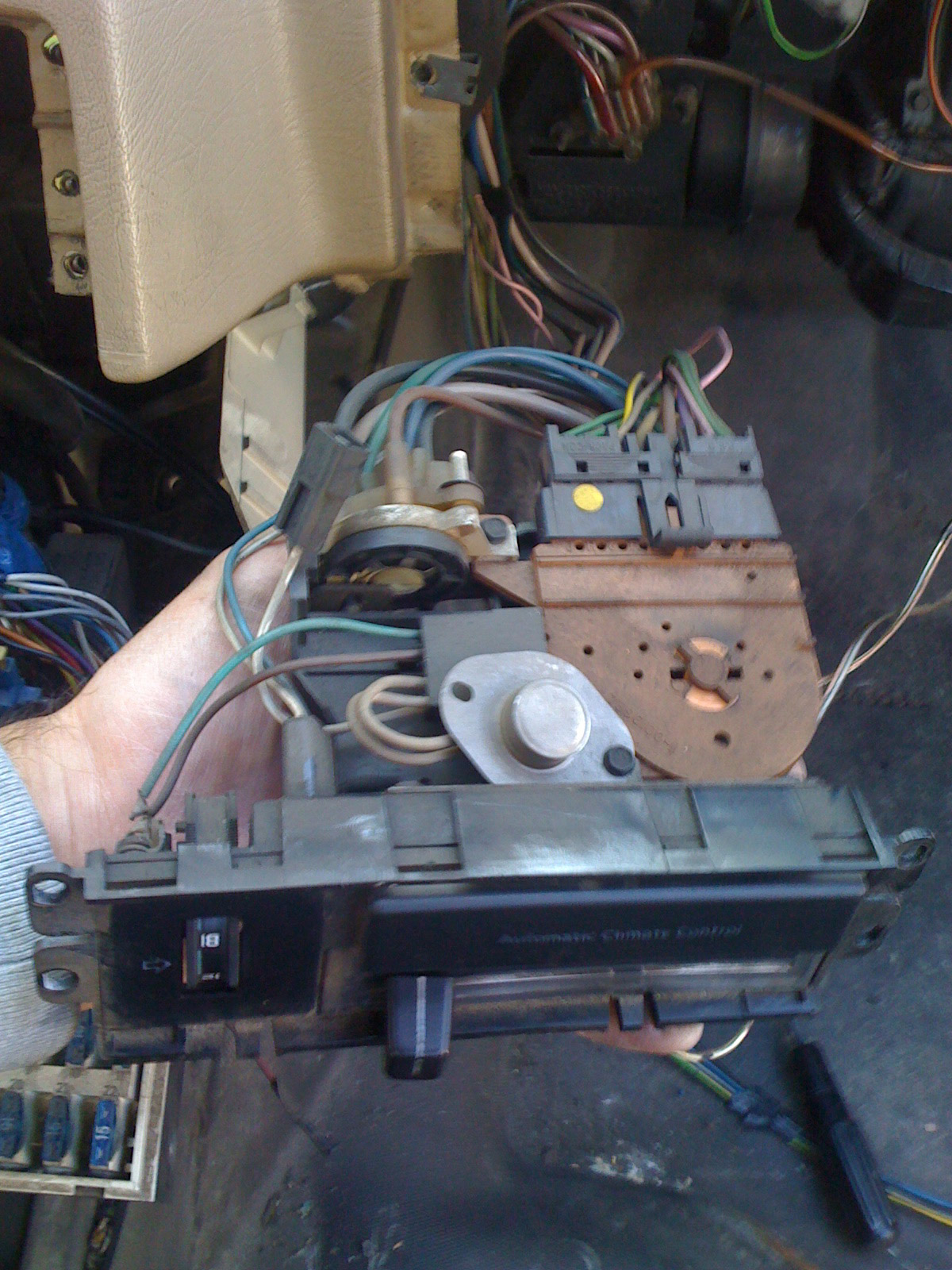

понятия не имею, вакуумная или нет. от "пульта управления" климат контроля, который в салоне, идут вакуумные трубки разного цвета к блоку управления в виде цилиндра. работает все проде бы в норм. Только холодного воздуха, конечно же, летом не дает

Сообщение solohino » Чт сен 19, 2013 8:07 pm
У меня тоже вакуумный климат,но совсем не такой,а обратной стороны можешь сфоткать?

Сообщение vlad » Чт сен 19, 2013 8:15 pm
leo_run писал(а):я вот не пойму как поставили в стаканы 84 года новые опоры .....
Опоры вылезли через капот. В последнем теперь две дырки - как рога. Вот думаю ремонтировать капот, а для этого нужно будет обрезать "выпирающие" части. Как считаете, не сильно кощуснственно?
leo_run писал(а):и еще на том месте где висят сигналы и реле свечей накала должен быть бачек гура , а ото все надо бы кудато найти место ...
поработаю над этим
leo_run писал(а): у тебя сигнал не на улицу сигналит а в мотор :-)
да уж, он слабовато сигналит. Куда лучше его поставить? перед радиатором?
Сообщение vlad » Чт сен 19, 2013 8:20 pm
solohino писал(а):У меня тоже вакуумный климат,но совсем не такой,а обратной стороны можешь сфоткать?
Сообщение vlad » Чт сен 19, 2013 8:27 pm
leo_run писал(а):а еще какая кривая рука одела трубку на клапана ЕГР на тнвд а потом ее же и подключила к выходу турбины??
если я правильно понял, что егр - это черная пластиковая "шайба" сверху двигателя, то труба от него уходит просто вниз под двигатель. Замечал, что дым из нее идет. Нужно будет понаблюдать...
leo_run писал(а): если нет релюшек к Егр так сними тот клапан вообще и закрой дырку в выпускном коллекторе и все ... но такие выдумывания..... смысл вдавливать клапан Егр в его седло?????
А чем закрыть? есть готовые заглушки или нужно подбирать?
Сообщение solohino » Пт сен 20, 2013 9:18 am
А нет,точно такой же,теперь я увидел,куда датчик температуры крепится...
