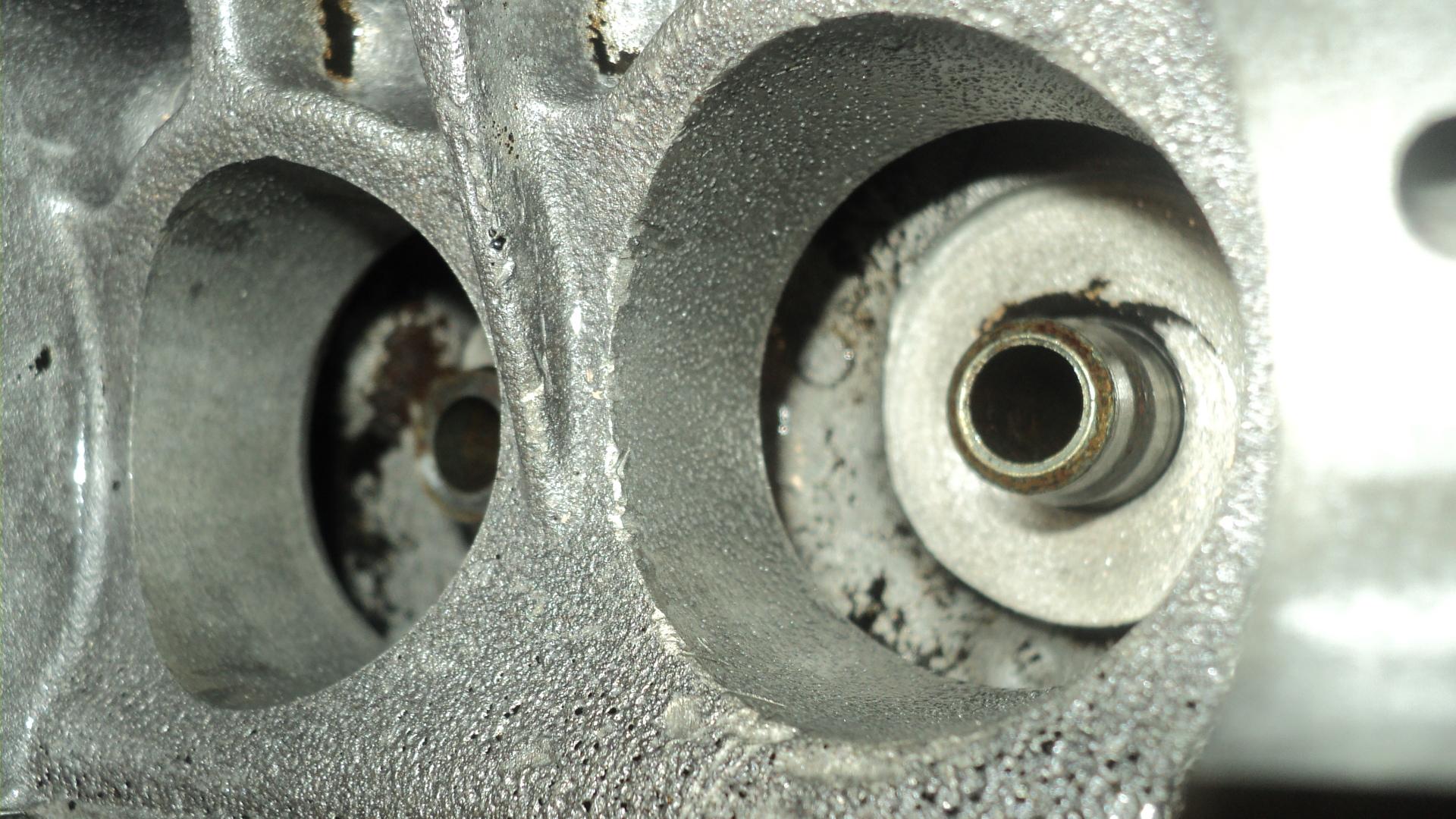

для наглядности и понимания где именно оседает вся срань (из-за угола наклона мотора) нарисовал чисто схематически как устроена ГБЦ на В21 и где находиться та скрытая часть небольшой доступ к которой есть только через небольшое отверстие для стаканчика клапана
то что заполнено синим и есть та скрытая полость, на других ГБЦ вокруг стаканчика нет пустоты а для слива масла мимо всех стаканчиков проходит один канал около 10 мм вот там и можно и щеткой простись и ножом пошкрябать, а здесь же все намного интересней

Сообщение Stas340 » Ср сен 25, 2013 8:56 am
Итак "страшная шняга" справилась довольно хорошо, если посмотреть на первые фото то там мы видим гбц после мойки на мойке с химией ихней и чуток я тер кисточкой.
Последние фото это ГБЦ отмытая "страшной шнягой" и керхером маленьким 2,185, щетками какими либо я не тер, то есть абсолютно безконтактно.
Да по советам после всего этого обильно обрызгал и пролил где мог раствором соды. Да помутнение алюминия присутствует, но толкьо внутри потому как снаружи я "страшной шнягой" не мыл, а внутри масло все отполирует да и не видно там особо тусклый люмуний али светлый)))
Так что химия действует и вполне достойно отмывает в домашних условиях, 30-летние отложения камазовского масла не меняемого по 30 тыщ растворяет на ура пусть не за один раз но тем не менее. жаль конечно что шняга быстро закончилась, потому как в скрытую полость я ее тупо заливал открутив крышку флакона и вошел почти весь флакон, но оно того стоит, потому на демонстрацию действия "шняги страшной" ее просто не осталось :?

Сообщение Stas340 » Ср сен 25, 2013 8:58 am
то что было после простой мойки
Re: Масляный нагар в моторе, методы борьбы ну и пагаварить))
Сообщение Stas340 » Ср сен 25, 2013 9:05 am
ну и собственно конечный результат на котором я остановился и не стал больше мучить ГБЦ, масляный канал подачи из-за своего продуманного устройства отмылся довольно хорошо тряпочкой с соляркой и химия там не потребовалась, ну а каналы слива были освобождены от гористых отложений чем я остался вполне доволен, вес остальное думаю домоет масло ну а если и не домоет то куй с ним
