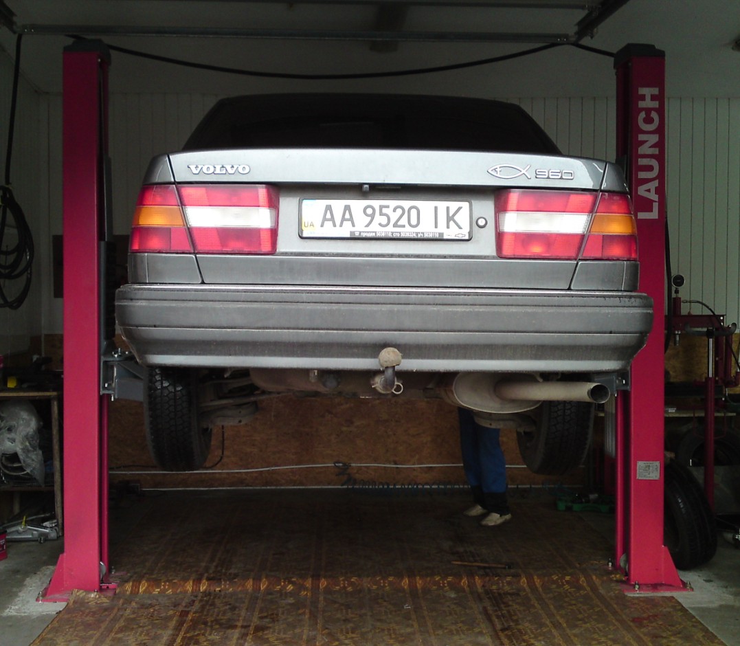

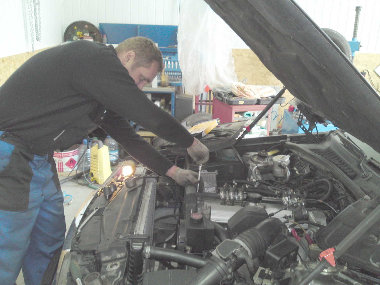

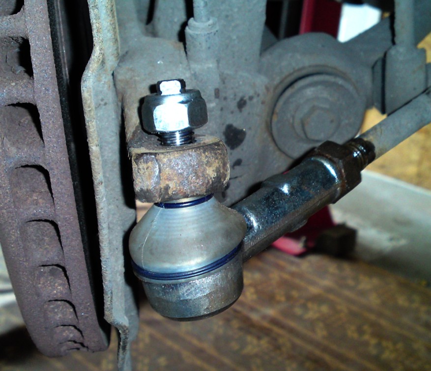

Вот и начал приводить в порядок свою девушку. Для начала заменим ГРМ и ролики. Плюс обнаружил наконечник тяги под замену. Ремонт решил делать в автомастерской "Гараж" Механик и мастер - замечательный парень Дима. :buba:

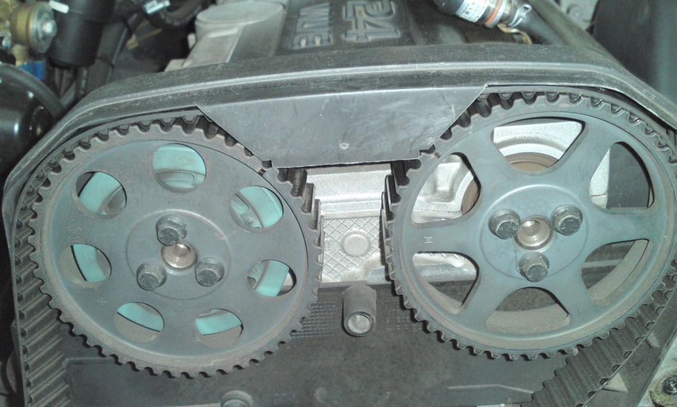

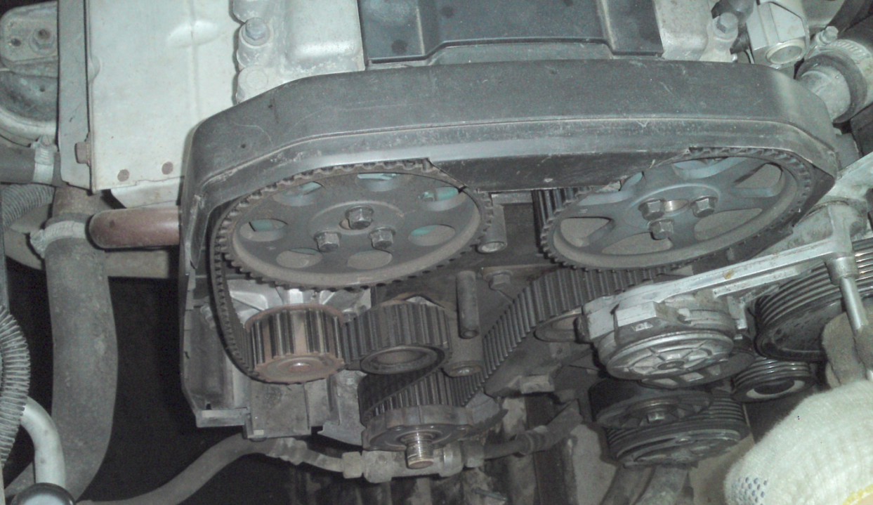

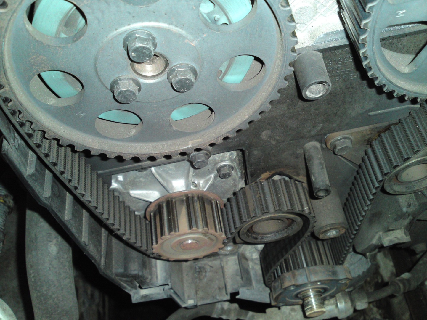

Сообщение Вольволег » Пт сен 20, 2013 11:54 pm

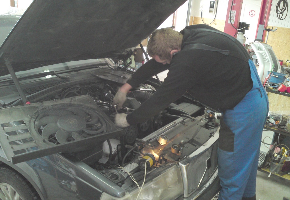

Все по науке, по меткам. Старые ролики крутились легко, но по сухому -звук металла. Ремень имел на изгибе мелкие трещинки. Мог бы еще ходить , но все рекомендуют после покупки менять в ГРМ все. Покупал детали мэйд ин немцы. Ремень - Континенталь.

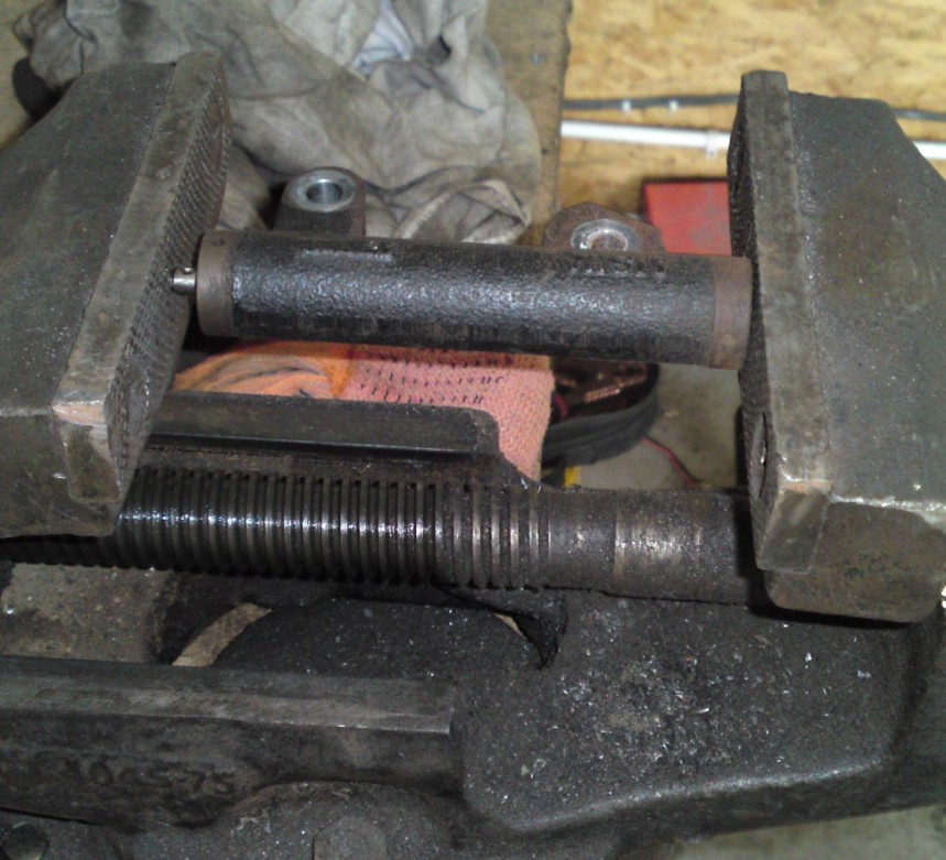

Сообщение Вольволег » Сб сен 21, 2013 12:23 am

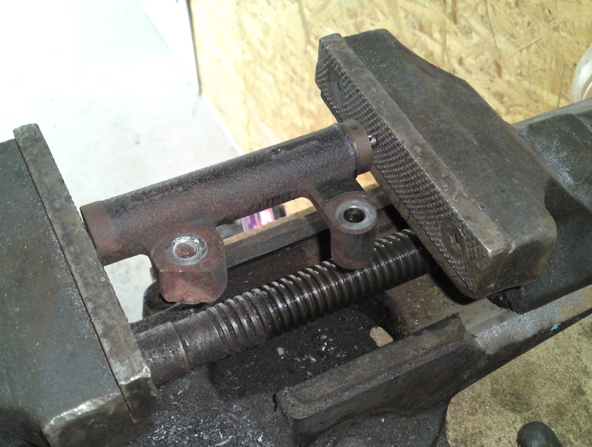

Важная деталь - натяжитель! Следует осторожно, не торопясь сжасть его в тисках, медленно, в течении 5 минут дожимать. Затем зафиксировать гвоздем 3 мм. Если быстро, то нарушится уплотненение и вытечет масло.

Сообщение Вольволег » Сб сен 21, 2013 12:30 am
Для снятия ремня пришлось снять шкив коленвала. Фиксацию, чтоб не прокручивался, удобно делать с ямы при помощи отвертки и второго человека. В яме был я и отвертка. :-D

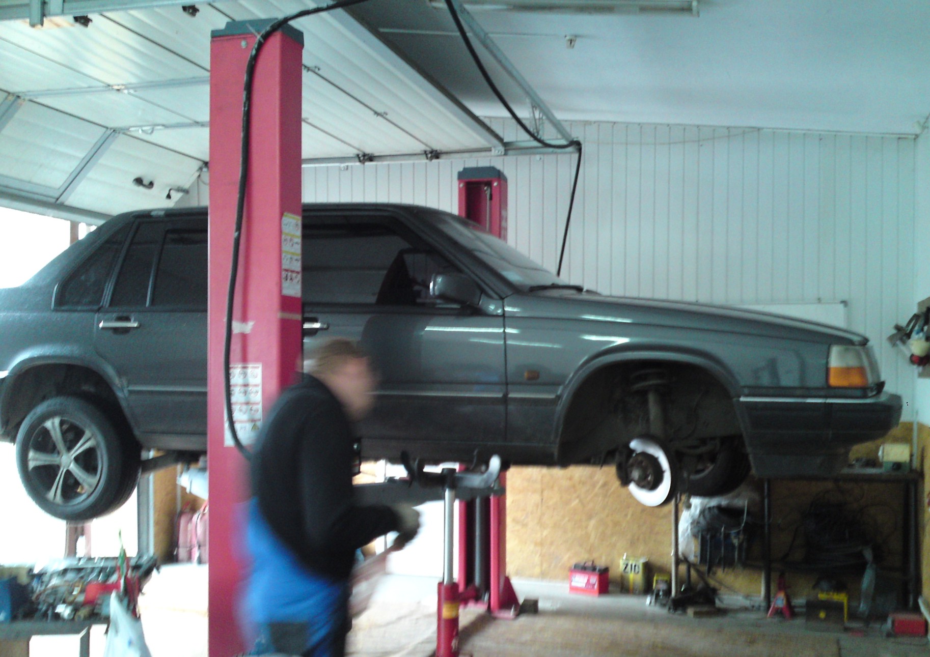

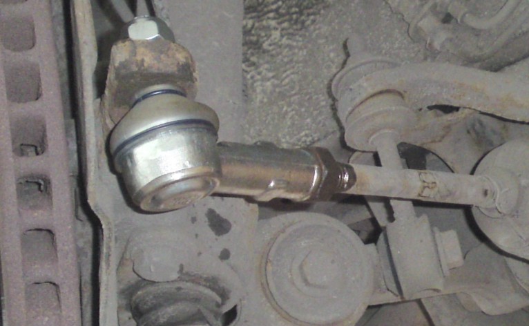

Сообщение Вольволег » Сб сен 21, 2013 12:42 am
Ну и наконец сборка узла ГРМ. Проверили метки путем прокручивания коленвала. Все совпадает. Запустили мотор - работает. Четко, как часики, только остался свист в районе натяжителя приводного ремня. Но это другая история. Следующий этап - замена наконечника рулевой тяги. Дима поставил наконечник за несколько минут.

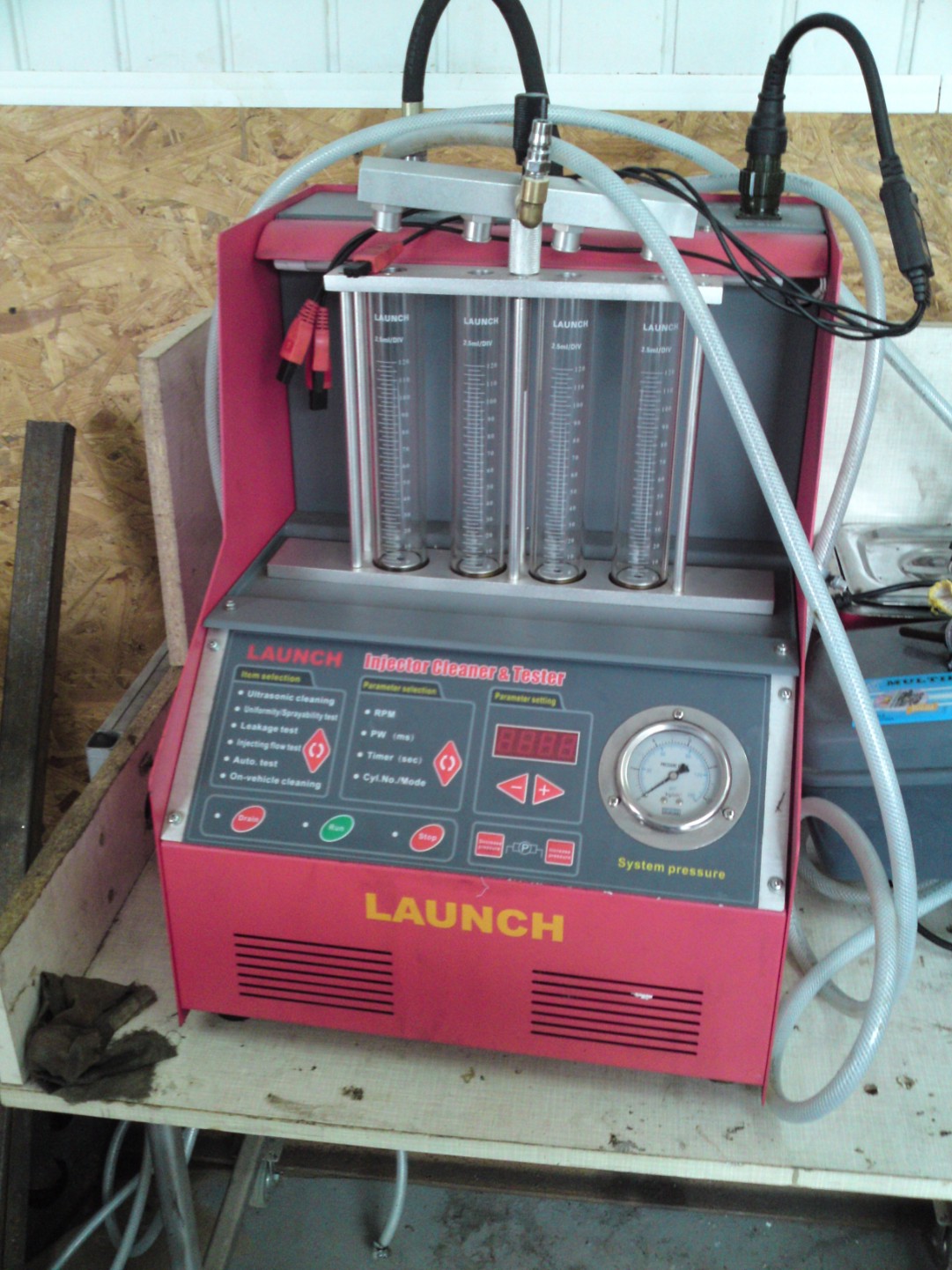

После замены я заехал на схождение колес, прямо рядом с "Гараж"ом, где мне успешно оборвали гайку в районе тяги заднего моста. И за это сделали схождение без денег. Я вернулся в "Гараж" и Дима заварил болт наглухо. По моей просьбе. Когда дело дойдет до замены сайлентблока, тогда и "развинтим" болгаркой. А это прибор, на котором мне подняли компрессию в цилиндре с 4 до 10.

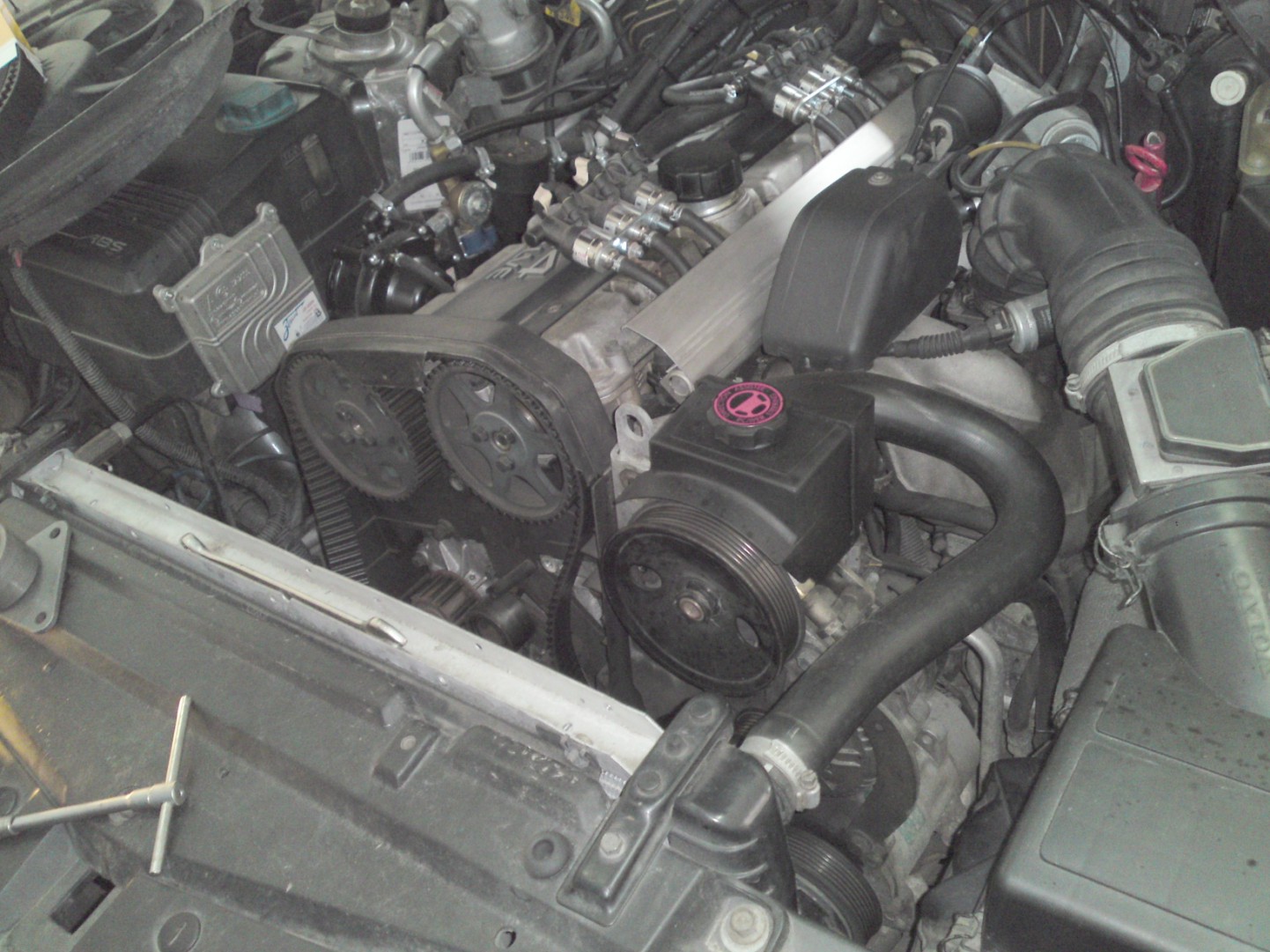

Продолжаю настройку своей Красотки. Очень любит бензин, а мне выгоднее ГБО, Но что- то пока не регулируется по взрослому. То идет нормально, то дергает как нервная. Пока не теряю оптимизма, а теряю деньги и время. Купил фрацузский термостат и поликлиновый ремень. Завтра поменяю. :moil: Миша говорит, что может из за термостата дергать. Мне непонятно почему, но пока поверю и заменю. :moil:
