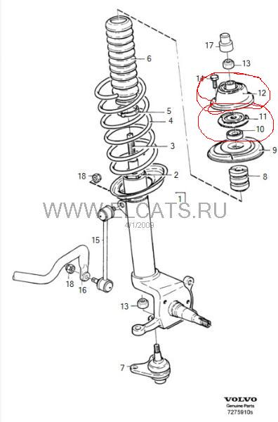

Сообщение The_Lord_Alex » Ср апр 01, 2009 1:20 pm
новая проблемка появилась. в общем надо найти оригинал или то с чего можно сделать псевдооригинал деталь номер 12 и 11 я так думаю. 11- это втулка 12 анкер (3200021)
никто не сталкивался с такой проблемой? Подскажите плиз!!!

Сообщение B200K » Пт апр 03, 2009 3:58 pm
деталь 12 ставил родную,вроде неподходит от других авто или я несмог найти,но обходил все рынки.А детали 11 у меня вобще нету,но и без нее все ок. :D

Сообщение The_Lord_Alex » Пт апр 03, 2009 5:44 pm
да уже разобрался мастер сказал забить если нет замены то эти еще 20 лет отходят!!!!!!!!!
