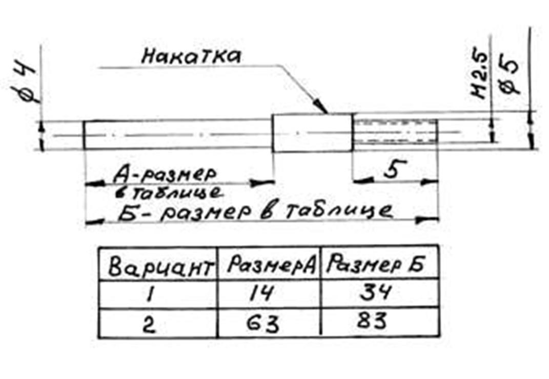

leo_run писал(а):Зачем оно тебе? Дымит ??-
В носу поковырять думал :roulette:
А если серьёзно, да дымит, бело-серый дым, пробовал без прибора-не совсем то получается.
Мой инструмент нае*нули "добрые" руки просящего(хер я безруким что то теперь буду давать), а покупать пока нет возможности.
https://d-a.d-cd.net/aa69c24s-960.jpg
https://g-a.d-cd.net/a69c24s-960.jpg

troll999 писал(а):У кого в Одессе есть ЦЕЛАЯ приспособа для выставления фаз зажигания?
Желательно которая идёт для Бошевских ТНВД.
Весь гараж обшарил, нашёл только индикатор :? Есл интересно, есть размеры приблуды.

zmey-kumarik писал(а): Весь гараж обшарил, нашёл только индикатор :? Есл интересно, есть размеры приблуды.
А как компрессия? У меня так же дымила при 24-20-18-18.
Спасибо, чертежи эти у меня есть, отдал знакомому токарю, думаю сможет сделать.
индикатор у меня тоже есть, а вот сама приблуда тютю :)
