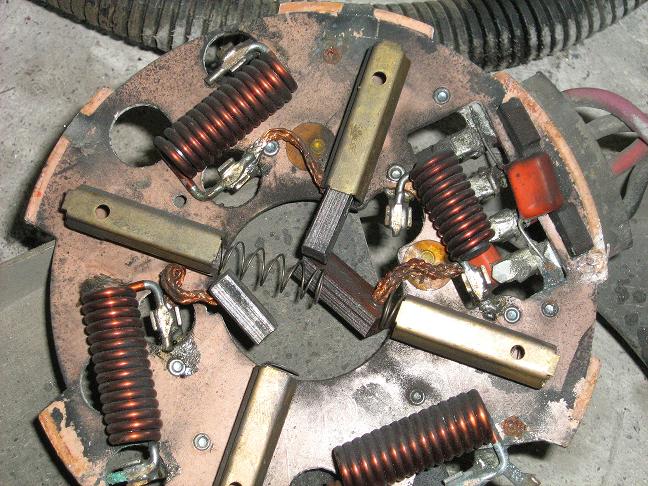

Разобрал эл.вентилятор. Щетки в норме, подшипники(втулки) в норме. Вычистил, смазал - ротор шелестит. полирнул ламели. Нашел причину почему не работает. Только вопрос, куда идет вот тот тоненький проводок от кондера?

Сообщение ARTYHA » Сб янв 18, 2014 8:28 pm
откуда он там вообще..... ну исходя из законов электротехники должен быть последовательно между обмотками либо последовательно со всем моторчиком.

Он там с рождения , стоит между +и-. А тот длинный конец с -.

И то Бош. Короче отрежу его и восстановлю от те огарки от провода питания.
И на моторчике дворников то же стоит кондер между + и - , и то же Бош. :?

Судя по всему это фильтровый кондёр. Гасит частотные помехи от искрения на щётках. Если уберешь его, могут начаться помехи в радио (ну или ещё где то). Он там маленький, на пол микрофарада приблизительно... Так что лучше оставь :D
З.Ы. Длинный проводочек с - идет, скорее всего, на корпус.

теперь понятно. этот кондер вместе с тем дросселем это нечто иноое как просто фильтр помех. чтоб у тебя магнитофон не торохтел когда на макс печку врубишь.

Это моторяга с вентика радика , вес около 2кг.
Re: 740 LONG VEHICHLE
Сообщение Diringer » Сб янв 18, 2014 9:39 pm
lexa писал(а):Это моторяга с вентика радика , вес около 2кг.
Мафону от єтого легче не будет... :D
З.Ы. Я же говорил, что там ломаться нечему. :P
З.З.Ы. Когда соберешь всю систему, не забудь параллельно коммутирующему реле диодик ампер на 10-20 повесить в обратном направлении, чтобы больше таких приколов не наблюдать.
