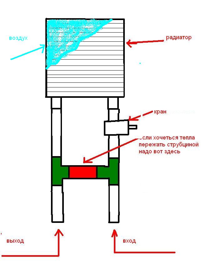

Сообщение Stas340 » Пн янв 27, 2014 2:48 pm
hotadm писал(а):А КРАН ДЛЯ ПЕЧКИ ТОГДА ЗАЧЕМ НУЖЕН
НЕ КРИЧИТЕ
Это раз
А два если хотите мерзнуть катайтесь дальше, разбирайте салон и т.д., но не делайте то что я написал, будет чем заняться заодно и нагреетесь ;)
Я для тех кто в танке и не хочет слушать о чем я говорю!!!
В параллель радиатору отопления через тройники включена трубка для того чтобы жидкость циркулировала если закрывается кран, когда заливали жидкость в радиаторе вверху остался воздух потому что подвод трубок снизу, жидкость идет по пути наименьшего сопротивления, тоесть через ту трубку, а в радиаторе воздух как подпор и часть радиатора просто не прогревается.
Когда перекрывается циркуляция жидкости через вон ту обводную шлангу, то жидкость с большИм давление идет через радиатор печки и начинает выдавливать воздух (воздушную пробку) после того как воздух выйдет то трубку нужно отпустить.
Переживать трубку можно маленькой струбциной.

Сообщение Vladizlav » Пн янв 27, 2014 4:45 pm
Молодец, не поленился. Доступно. У меня, правда, сама печка развоздушивалась. За пол дня езды.

Сообщение Serij » Пт янв 31, 2014 9:37 pm
Интересно, у меня такой параллеи вообще нет. :o
Сообщения: 1369
Re: Помогите с печкой Вольво 340
Сообщение Stas340 » Вс фев 02, 2014 10:53 am
на 1,4 бывает попадается на последних годах, у меня на 1,4 тоже было прямое подключение, потому что малый круг там чуть по другому исполнен
