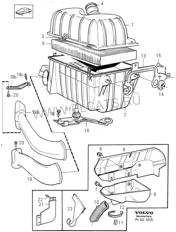

Вот как раз в тему о выпуске. У меня нет этой штуки номер 6 - жестянка с выходом под гофр. Найти бы...
