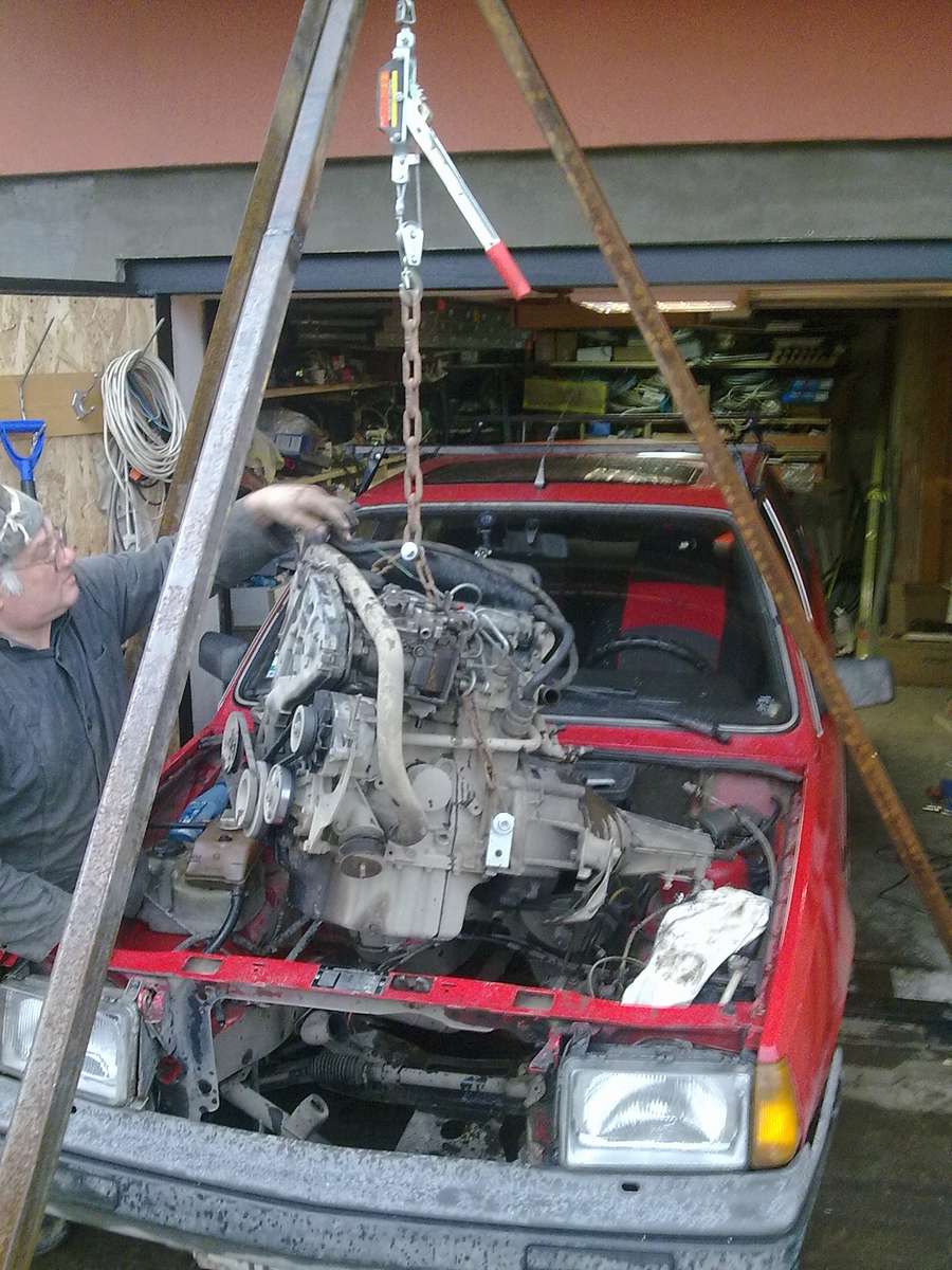

Наявність вільного часу та бажання а також присутність тестя дозволило взятись за заміну зчеплення.
Зпівставивши кількість робіт, вирішили не міняти зчеплення знизу, а знімати двигун.
Ранок почався не дуже вдало. Виявилось, що тринога для лебідки стала ... частиною воріт ...
-- Есть от чего впасть в отчаяние !...
В суботу працюють далеко не всі металобази в місті :(
В результаті пошуків квадратної труби роботи над двигуном відтягнулись до обіду.
Далі справа пішла веселіше. Двигун висмикнули і легко опустили на пеньок.
Тепер можна попрацювати
:-P

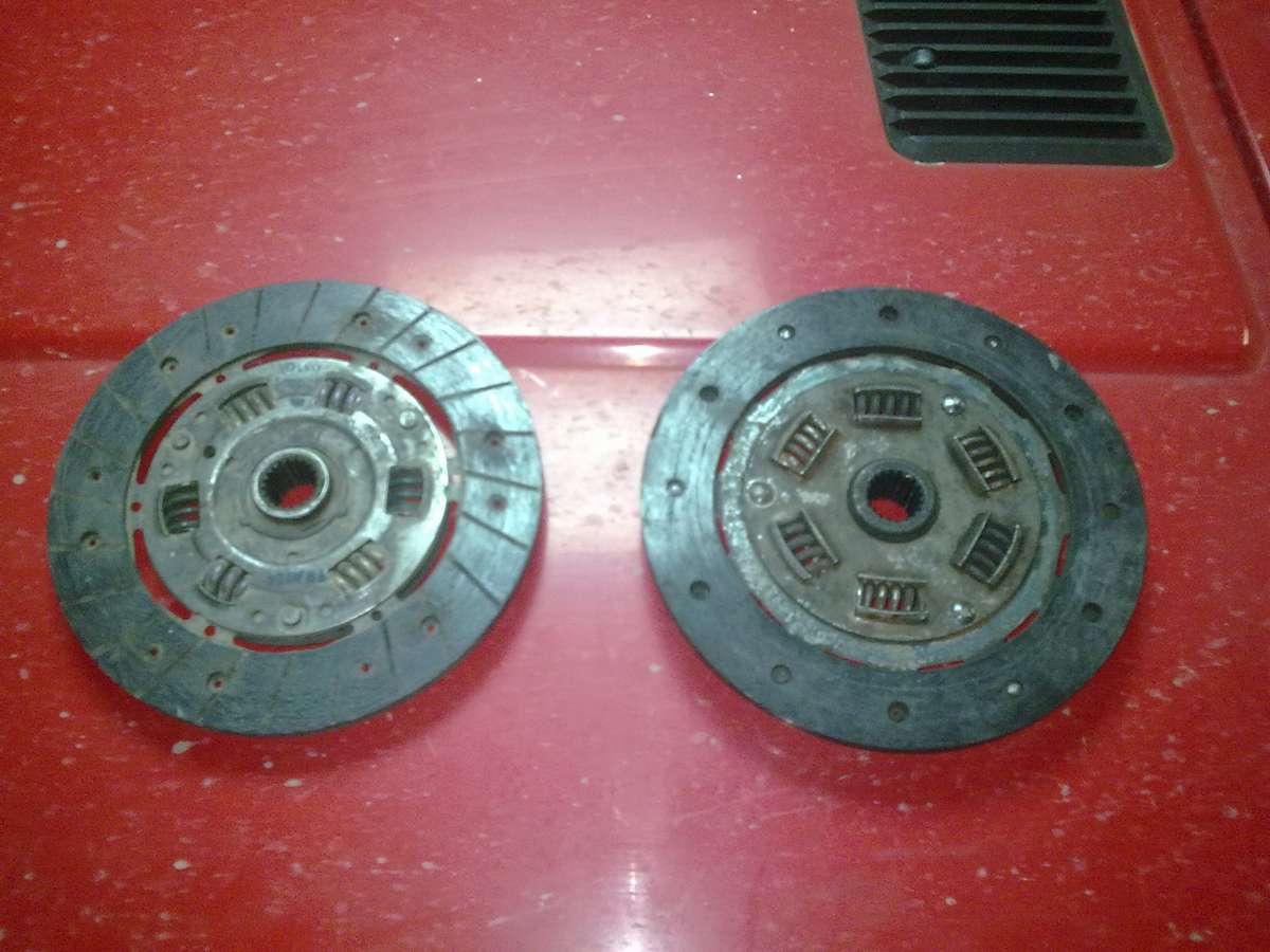

- ну і власне -- заміна зчеплення (поставив ВАЗ 06. Ціна нового 120 грн, б/у - 40. Якість б/у -- набагато краща)

а что, от Жигуля стаёт как родное или что? удивительно)
на 7рку такого наверное нет) комплект хороший б/у 100 у.е. ..

На машині стояло з ВАЗ 01 (11), я поставив з 06 (там мотор сильніший, ширина диску зчеплення більша)
Фактично один в один з рідним
Re: Дизельна красуня
Сообщение Vladizlav » Вс фев 23, 2014 10:30 pm
Порівняй -- рідний та ВАЗовський (на рідному пише Volvo)
Сообщение KirKo » Вс фев 23, 2014 10:32 pm
та да.. интересно )) в этом случае нет смысла платить больше, покупая Вольвовское )

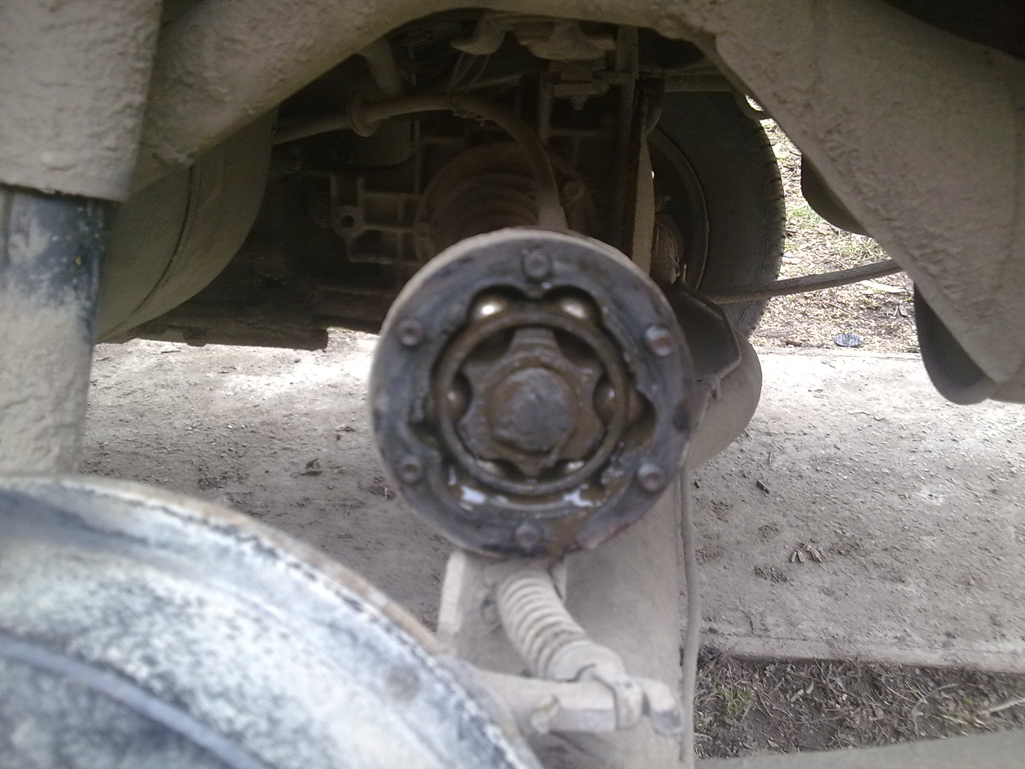

Зкинув лівий ШРУЗ. Закидав туда змазку, а витекла .. вода ..
Пильник дав тріщину. Замінив (запас діло хороше).
Зі сторони коробки ШРУЗ не знімав (літом буду знімати коробку -- обслужу), але пильник зняв і змазки запресував.

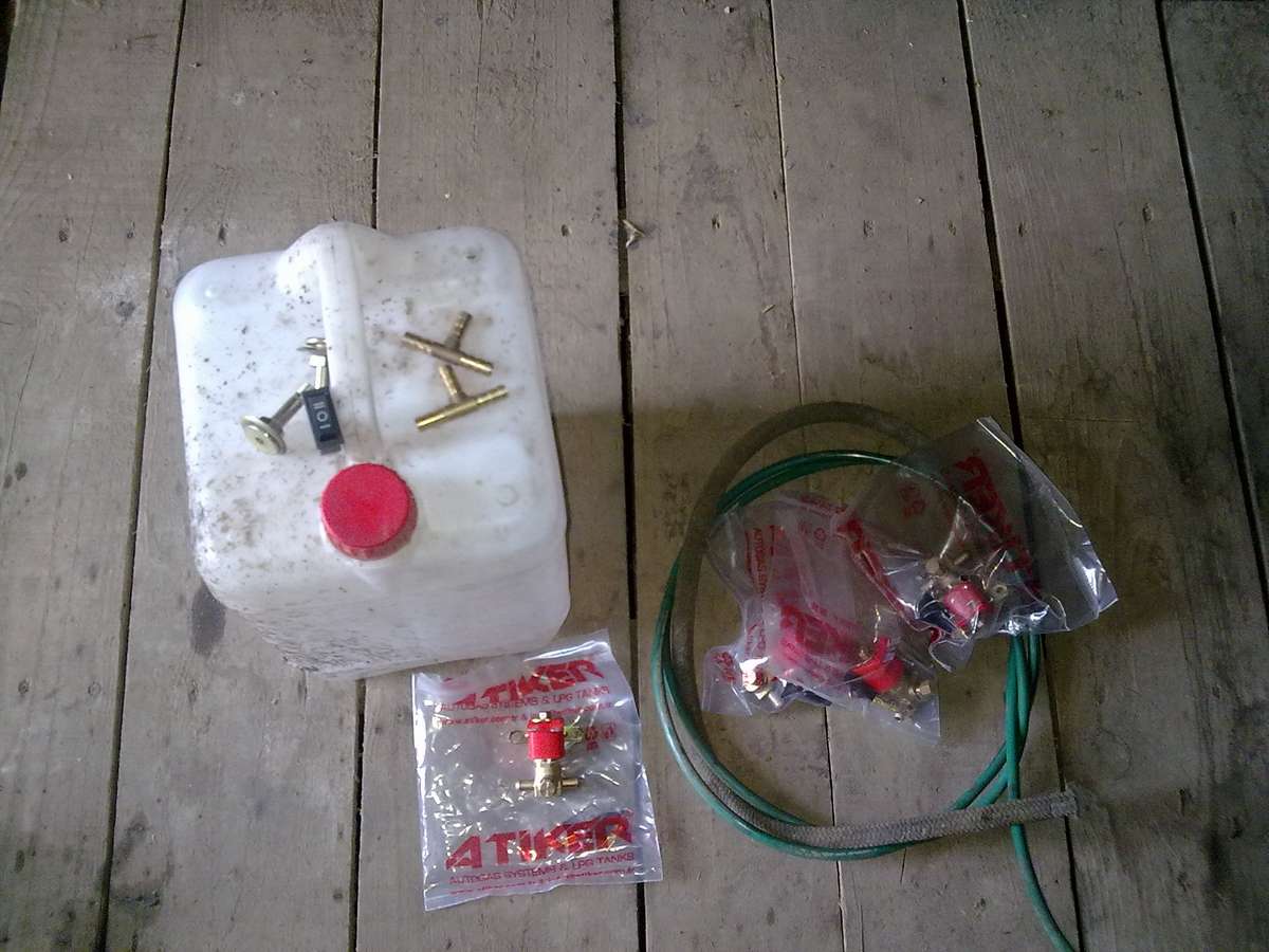

Каністра, шланги, клапани подачі палива, штуцери, трійники, перемикач.
Монтую другий бак та клапана на подачі та зворотці.

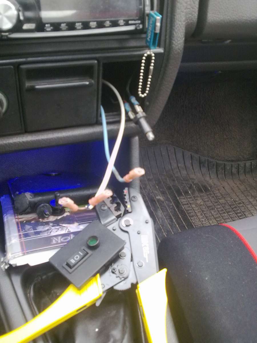

Підключаю проводку управління клапанами

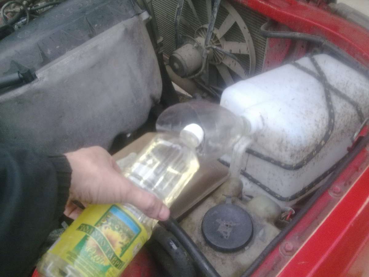

На чистій олії в порівнянні з дизпаливом різниці не відчув. Двигун працює чуть-м"якіше, диму нема, тяга така сама.
Чекаю на пересмажену олію ...
