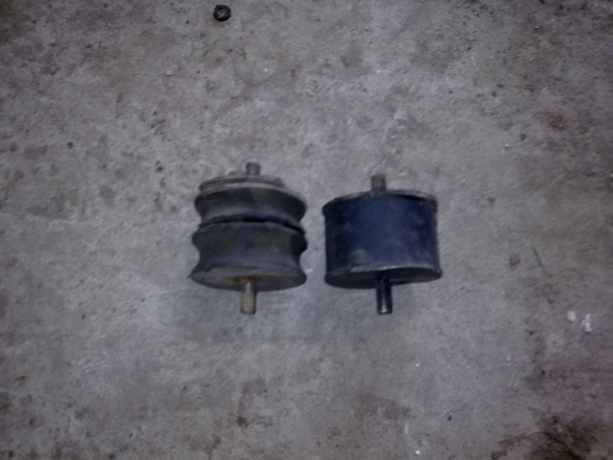

- Заміна передньої подушки двигуна (поставив рідну. Від Ниви легко ставиться на праву сторону, а зліва не підходить крок різьби, нарізаний в двигуні)

Сообщение Vladizlav » Вс фев 23, 2014 10:35 pm
Подушка передня
Зліва - моя, зправа - НИВА.
Різниця в кроці різьби
