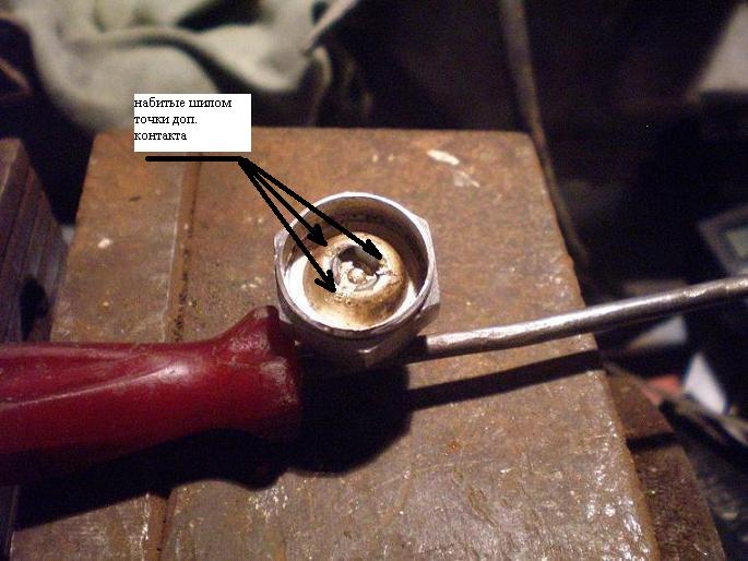

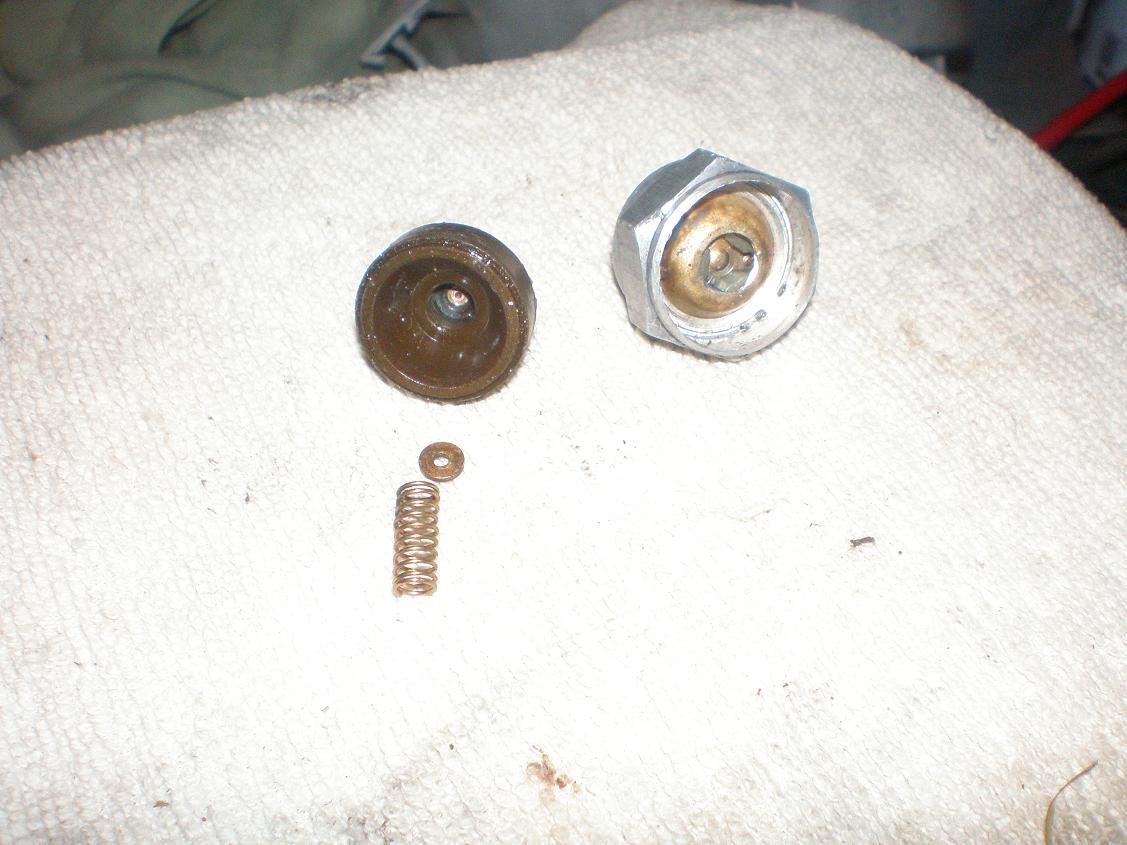

Победил датчик 4-й передачи на М46,взял у знакомого,оказалось тоже не рабочий.Ну терять нечего,попробовал развальцевать свой,нифига-кромка ломается,просто срезал её наждаком,при попытке вытащить пластиковую часть обломил контакт,пришлось паять его к опорному колечку внутри датчика.В итоге набил шилом шишек на контактной пластине внутри датчика(не было нормального прижима между контактными пластинками),вклеил пластиковую часть датчика на двукомпонентном клее ABRO,поставил,всё работает.
Общий план разобраного датчика фотал,но неделю не могу найти кабель с фотика,так что с фотками пока голяк.
Снял карту памяти,есть фото.
модернизация
устройство датчика

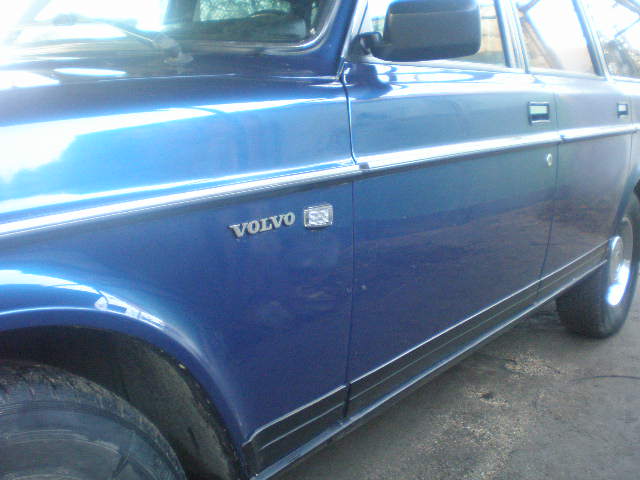

Сообщение Fomax79 » Ср фев 19, 2014 10:33 pm
Да,пришлось рыть в сарае старые двери,хорошо не сдал в утиль,уже заднюю перетёр,подмазал кое где,ржавенькая по низу, покрасили,завтра переберу,остальное пока затру,чтобы в глаза не бросалось,ездить надо каждый день.С работой разгребусь и сделаю всю бочину. Там по правилам ситуация спорная,знаков нет,все поступают по привычке я тоже.Ну думаю приплыли,в лучшем случае обоюдка,но нет,мужик взял вину на себя,разошлись без гаи,оценили в 3 тыс.гривен.Разошлись под честное слово,после обеда он привёз деньги. Расстроился конечно,но жив здоров,остальное фигня. Интересно что мать за пару минут до этого сказала бате,чтобы позвонил,а то утром не видела меня(но обычно и не видит и ничего)забеспокоилась.

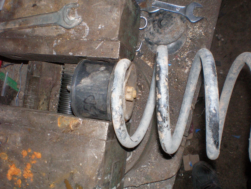

В далёком 2011 году, после ремонта кузова и мотора, оказалось что нос машины стоит выше зада, ну а поскольку я не поклонник лоу и прочих занижений, было решено поднять кузов, тем боле это универсал и при нашей(очень редко) загрузке он может потерять глушитель об закатанного в асфальт "полицейского". Нашёл пружины на 1,5 см выше родных, но а поскольку они б/у-это не сильно спасло положение. Тогда наткнулся в сетях на совет с нивовскими подушками двигателя, под задние пружины. Переделка оказалась лёгкой и работоспособной.Зад был приподнят.
Вид на подушку от нивы

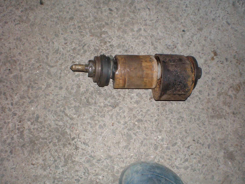

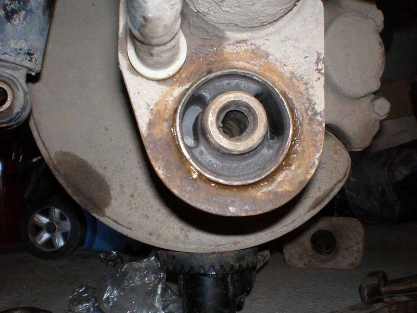

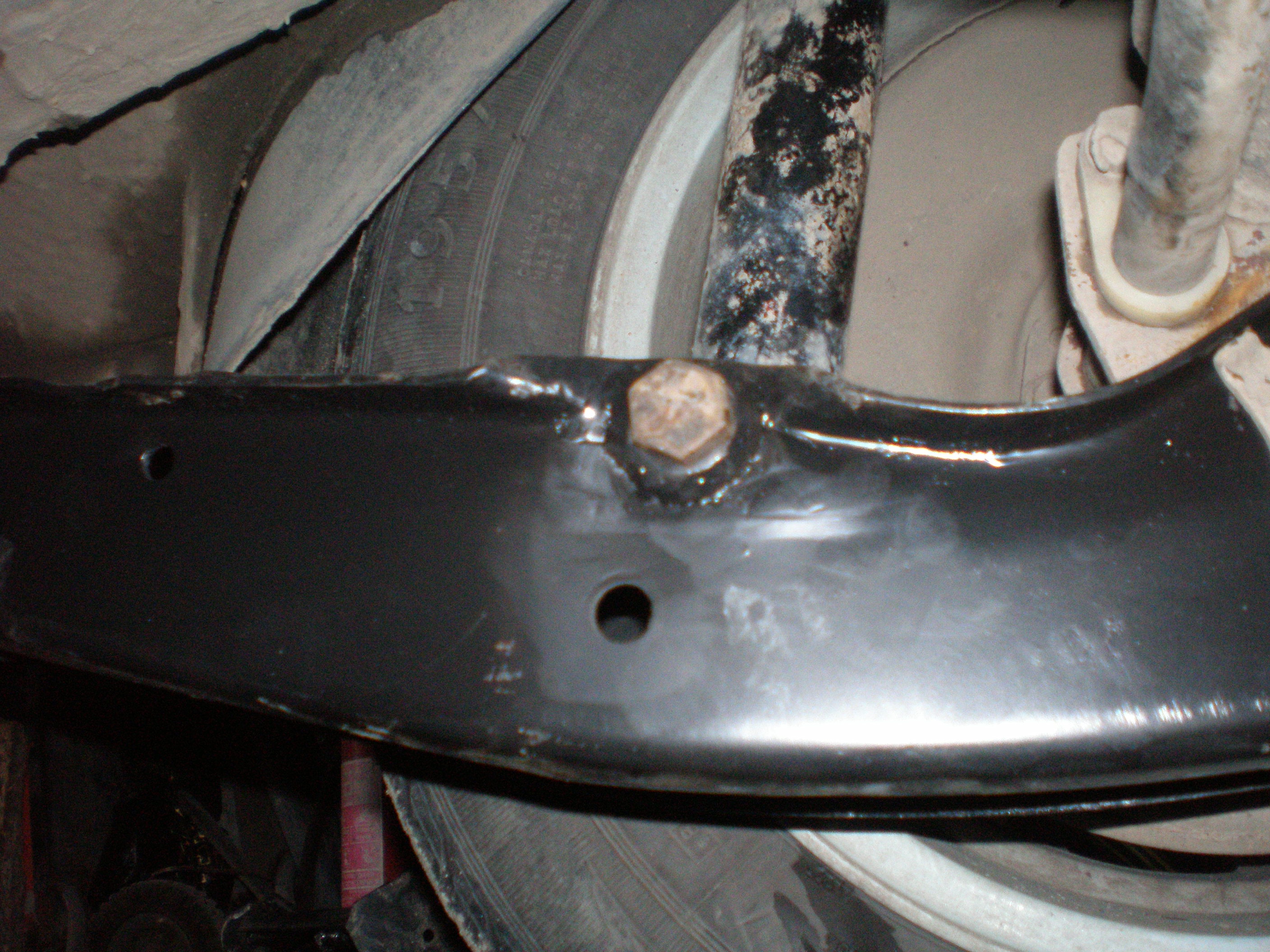

Но из за сократившегося хода амортов, зад начал стучать на отбой при вытяжении.Так и ездил, обливаясь слезами(аморты Сакс это ВЕЩЬ, прошли 100тыс., в таком режиме, причём были не новые, но до сих пор сухие и жёсткие). Короче нашёл второй комплект рычагов, распрямил закраины и просверлил новые отверстия под аморт на 4 см выше, отверстия усилил шайбами. Ну а поскольку пришла пора заменить сайлент блок моста(гуляющая задница авто при ускорениях не двусмысленно об этом намекала) решил и рычаги сменить. Можно было старым дедовским способом(кувалдинг) но это надо снимать суппорт, полуось и грязевой щиток с моста, а мне лениво, да и не феншуй. Потому из болта от опеля, различных шайб и куска трубы был сооружён съёмник-установщик, единственно тем кто захочет повторить сей путь-ОБЯЗАТЕЛЬНО сделайте из куска трубы вставыш между проушинами сайлентблока(в гринбуке он хорошо показан)(Стас,ты был 100 раз прав), иначе они постоянно сходятся и мешают снимать-ставить сайлент, я не стал заморачиваться, в итоге пришлось периодически работать кувалдой и надставкой, чтобы возвращать их на место(почему шведы сделали уши под сайлент а не трубу-загадка). Сайлент был куплен в 2012 году(спасибо,Николаю(nicolajs)) парой как скантех, но если один явно скантех, хоть и не плохой, то этот подозрительно похож на оригинал. Ну да ладно. Фотохроника.
Дохлый оригинальный сайлент.
Съёмник со старым сайлентом
Новый сайлент
Рычаг с новыми отверстиями,нижние отверстия под заводской крепёж.
новая подушка от нивы,на старой сорвал шпильку
Машина незаметно стала выше, чувствуется в посадке, как то прыгучее, точнее упругой и кардан если раньше ненавязчиво требовал ревизии, то теперь шумнее о себе заявляет(гулом и небольшой вибрацией), но за него я давно знаю-он уставший.
Да и для тех кто захочет повторить, на сайлентах есть метка-треугольник, она смотрит вниз.Просто на аналогах нет надписи как на оригинале "DOWN…NEDAT"(Точнее не на всех есть). Так что возникают вопросы. Кстати из обоих поменянных, ранее отцом, сайлентов, сдох оригинал, второй Boge ещё походит.

Сообщение nikolajs » Чт апр 09, 2015 9:10 pm
бля, а мы стрeлкой ввeрх поставили... этот как ориджи, я сeбe поставил мэйли.
