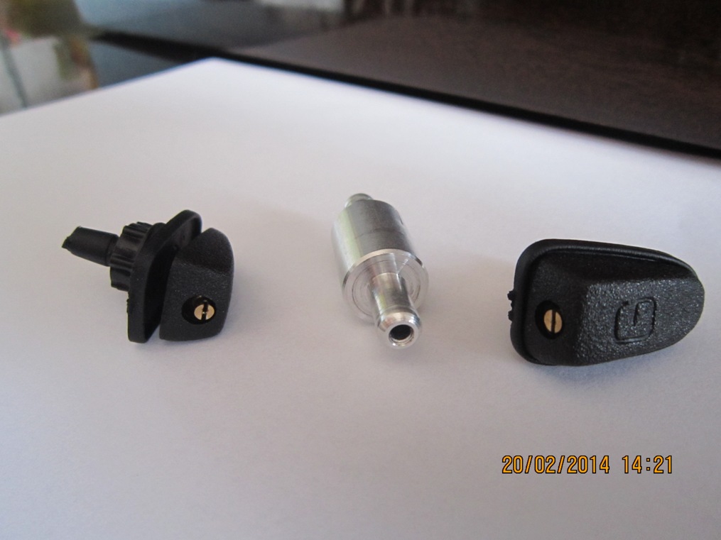

Купил и установил веерные форсунки.Впечатляет,особенно еще то,что стоящий возле дверей получит порцию душа.

а на 7ю модель тоже подойдут эти веерные форсунки? они без переделок становятся?

Повідомлення B.A(dok) » Суб лютого 22, 2014 9:55 pm
KirKo написав:а на 7ю модель тоже подойдут эти веерные форсунки? они без переделок становятся?
Исходя из того что Ваши стоят на капоте,то-да;Вопрос- каков диаметр отверстия в капоте,для того чтобы прошла резбовая часть форсунки, надо отверстие 8-9мм,можно и менее(до 6),но...придется перерезать резьбу.Длинна резьбы где-то 9мм и почти столько для шланга.Ну как-то так...да есть фото в Тюнинге(про писалки),там форсунка возле линейки (может поможет)

На рынке,очереди не было,хочу взять и на москвич(хотя интересен вариант "писалка" на поводке-тем более что условия позволяют)

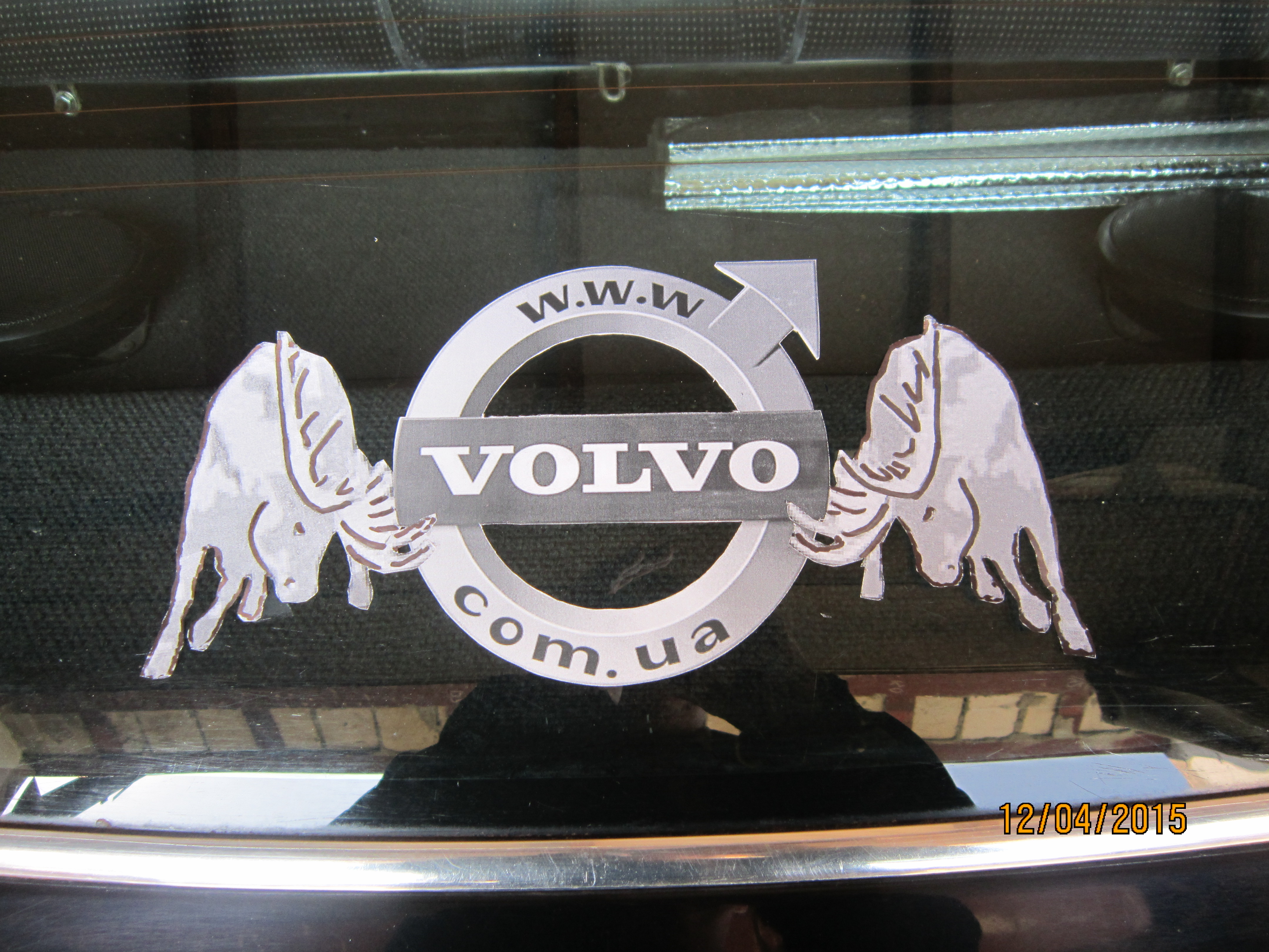

Вот придумал себе наклейку-как бы теперь сделать?

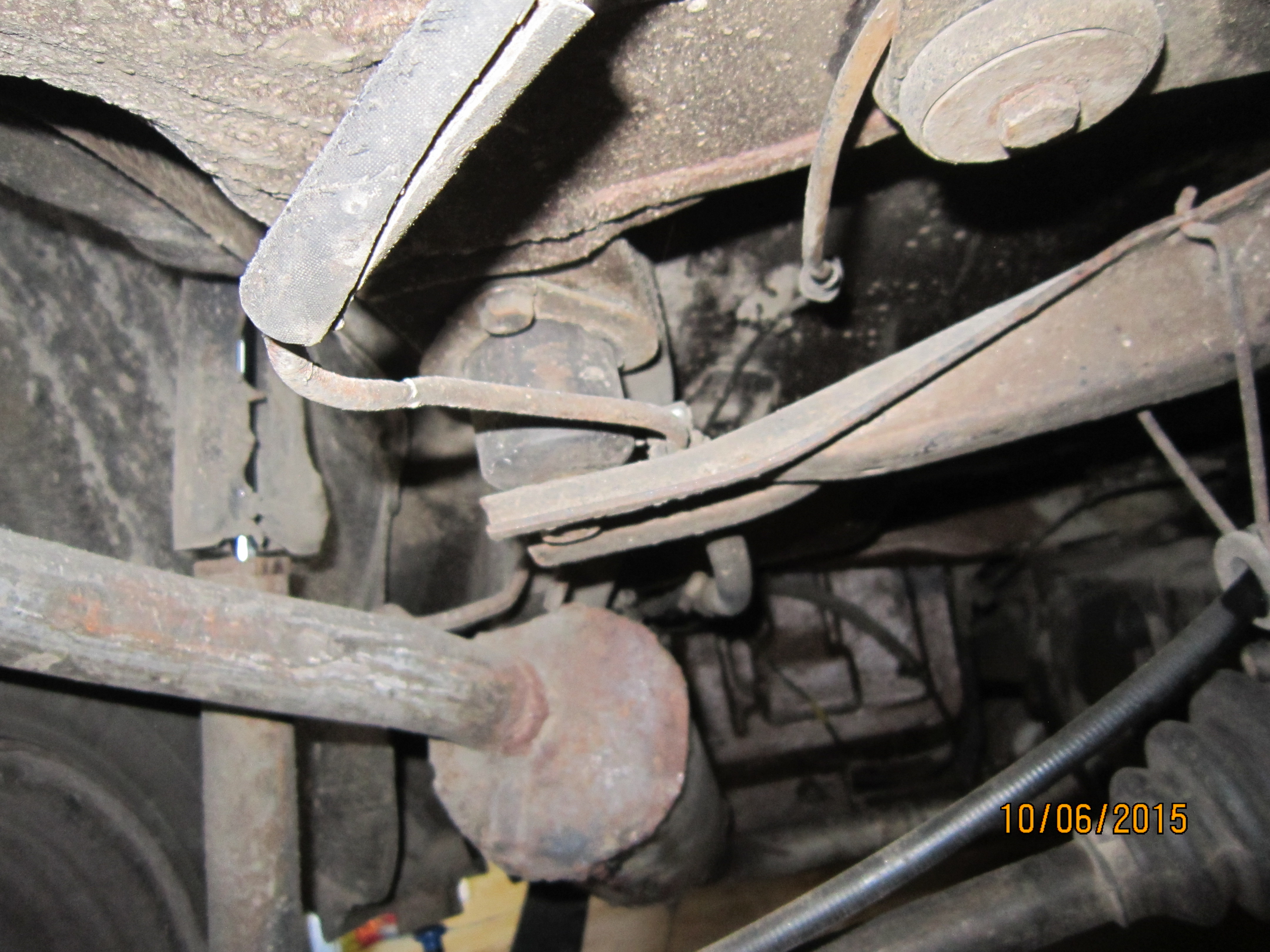

Прошу прокомментировать содержимое фоток-нет передних подушек.а как стоят задние?может у кого то есть фото как правильно.ставить передние и менять задние?

Задние подушки самопал,менять срочно,должны быть такие как и передние,кардан еще жив? :o

Как ни странно-жив.но по книге рисует разные,одинаковые все 4 у вариатора,и установка не понятная-или я чего-то не "догоняю"
