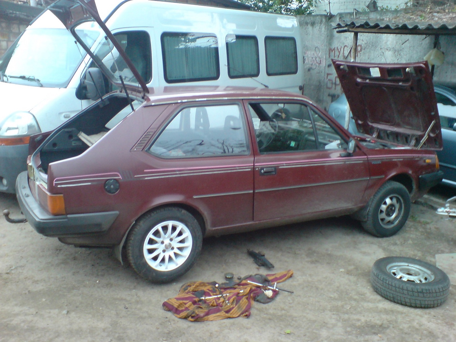

Сообщение Алежон » Пн фев 24, 2014 9:48 pm
сделали на 3 бан развары пока чисто примерять по ширине,потом подберем диски поинтересней и разварим их.
Re: Для фанатов 340-ых
Сообщение Timelife » Пн фев 24, 2014 10:07 pm
А под капотом что? Заморочиться разноширокими не думали? И, по традиции, больше фотке! А так конечно зачет)
Сообщение ivan@m » Пн фев 24, 2014 10:08 pm
Алежон писал(а):сделали на 3 бан развары пока чисто примерять по ширине,потом подберем диски поинтересней и разварим их.
тоже 14 свои разварю на зиму
Сообщение Алежон » Пн фев 24, 2014 10:19 pm
Timelife писал(а):А под капотом что? Заморочиться разноширокими не думали? И, по традиции, больше фотке! А так конечно зачет)
ну да будут разноширокими,а под капотом монстр 1.4.
