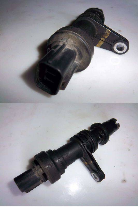

1. У меня есть электронное зажигание именно на мой мотоцикл, т.е если проще с электронным будет сделать тах. то его могу поставить.
2. В днепра тросик спидометра ставится в кпп, т.е я могу туда прикрутить любой датчик (разумеется через самодельный переходник, но это уже мои заморочки будут).
Настолько я понял в авто с электронным приводом спидометра стоят датчики скорости в кпп (пример на фото (Датчик спидометра 3 пина HONDA CIVIC)). С моим малым пониманием в электронике я могу предположить что этот датчик в зависимости от скорости вращения пускает импульсы с разной частотой. Так вот не проще ли будет сделать что то типа счетчика импульсов, впринципе я так понял по схемме он будет похож на тот же тахометр. Но это мои догадки, и предположения :D

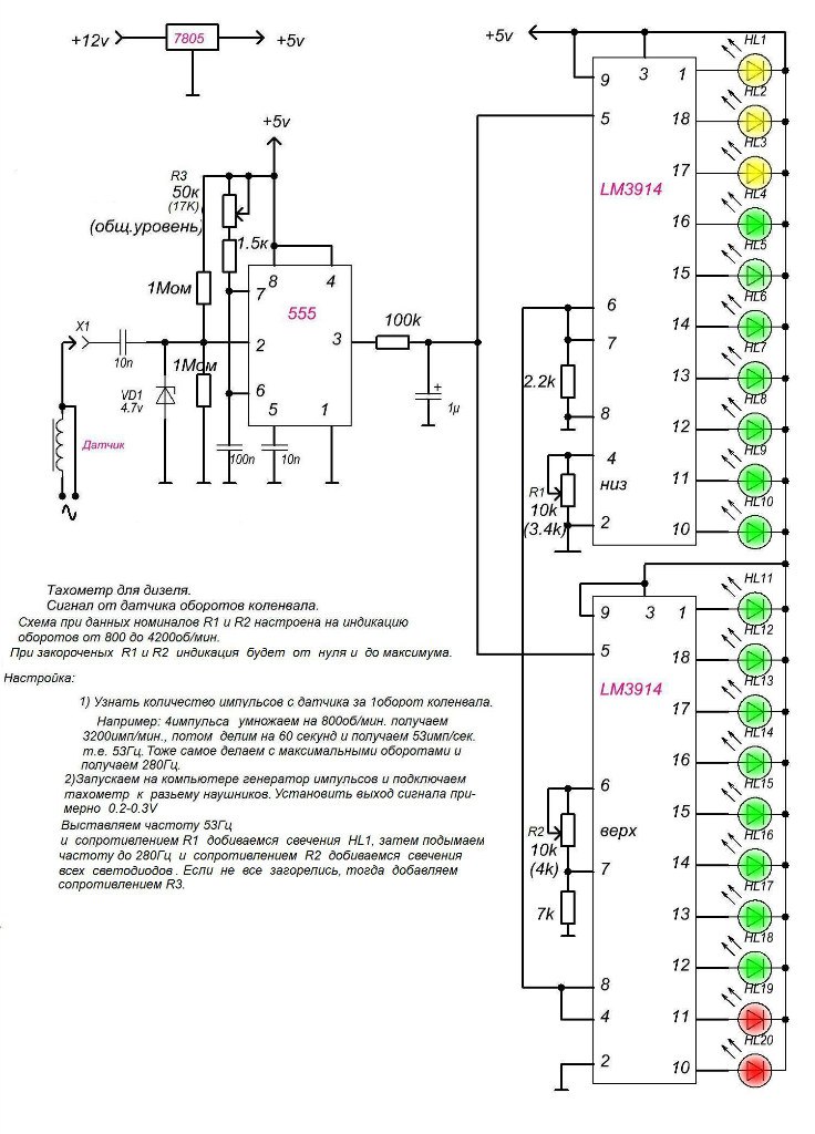

Вот к примеру одна из схем тахометра. Может пригодится для раздумий.

Сообщение 777Pelmen777 » Пт фев 21, 2014 3:42 am
Вот эту же схему по идее можно притулить и к датчику, который притулить вместо спидометра и получится, что одна и та же схема индикации будет работать и как спидометр и как тахометр :D
