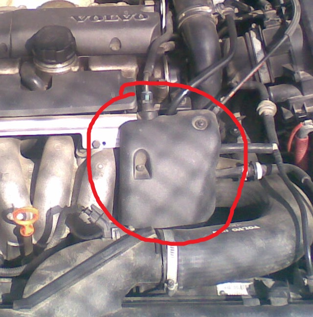

YuraOle писал(а):Да это КХХ.А где на бензине? у меня s40 2,0 ,2000года стоит клапан рециркуляции выхлопных газов(екг) ?А то немного плавают обороты.А вкурить где это счастье стоит не могу.Заранее благодарен.
Стоит вот под вот этим щитком (обвел красным), при снятии КХХ аккуратнее с прокладочкой. Чистить лучше карбенклинером.

Re: Умер регулятор холостого хода (EGR) S40
Сообщение YuraOle » Пн июл 07, 2014 7:34 pm
А где фото?
Сообщение Simak » Вт июл 08, 2014 11:22 am
вот
