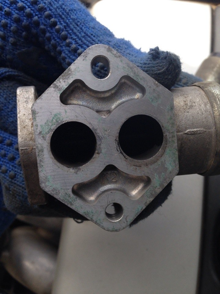

Суть проблемы. Периодически загорался чек, в течение полугода. Три недели назад заметил, что машина начала "тупить", т.е. неадекватная реакция на педаль акселератора, запоздавшая реакция, потеря мощности, значительно увеличился расход топлива. Считал ошибки и указало на неисправность Регулятора холостого хода он же EGR. Судя по всему накрылась электрическая неразборная часть. Почистил от нагара, кстати, было не много, обстучал датчик - ошибка пропала. Очевидно периодически подклинивает. :moil:
Стерли ошибку из памяти - проехался, машина просто ожила - вернулась приемистость, скорость разгона, мощность, реакция на нажатие педали - все в плюсах, расход по компьютеру вернулся к прежнему. Но вот, проехав около 10км опять загорелся чек. :roulette:

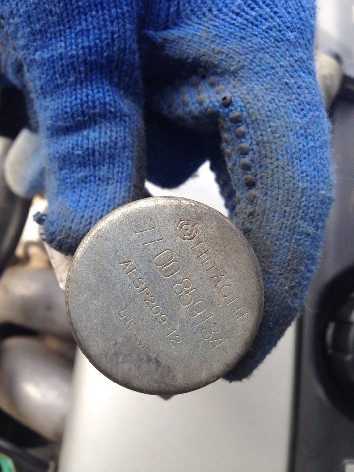

Клапан холостого хода Hitchi 2.0 каталожный номер 7700859134, 70859134

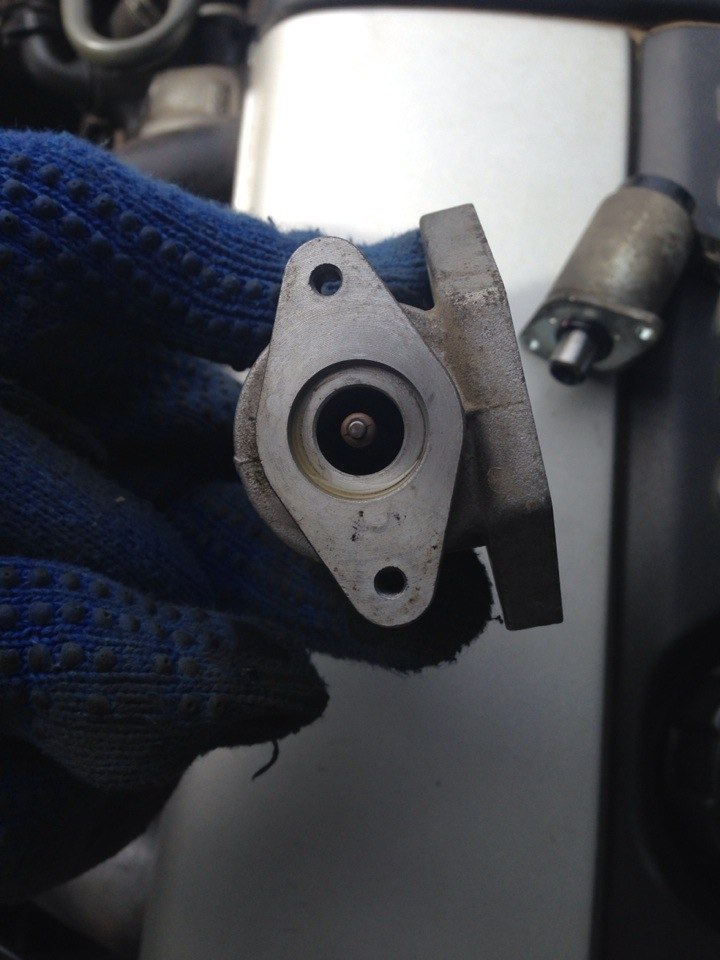

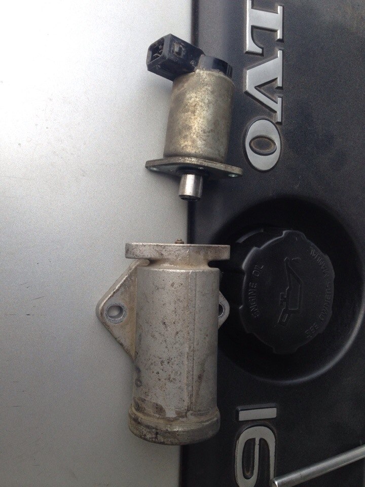

Механическая часть в нормальном состоянии: шток ходит, запирается пружиной без подклиниваний.
Собственно нужен совет: что делать ? Напрашивается замена, но в оригинале кучеряво выходит. Имеет ли смысл брать с разборки? Какой фирмы заменитель посоветуете? А может у кого есть электрическая приводная часть этого клапана? :frends: :drinks:
В инете накопал что некоторые глушат его - но этот вариант сразу отбросил..

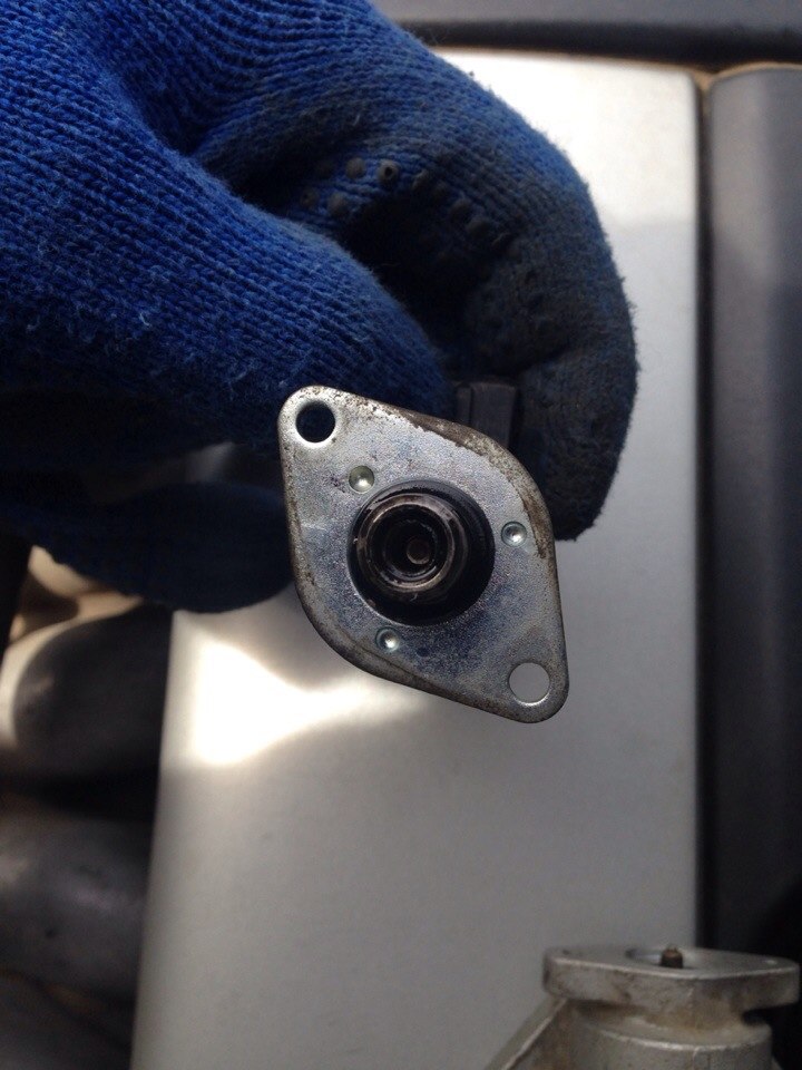

взбрызгнул на шток ВД-40 и поразрабатывал - не клинит, ходит свободно. проблема в электромагните?
неразборная штуковина, видимо щетки износились
выбит номер узла
нагара особо нет, легкий слой внутри и на штоке (без подсветки на фото не видно)
Механическая часть в порядке

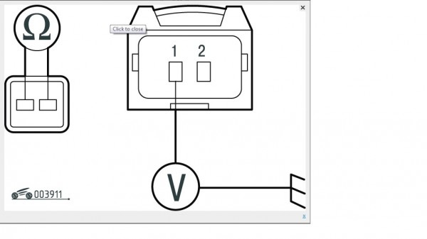

спасибо! нашел некоторую информацию по проверке регулятора:
Проверка регулятора управления холостым ходом
При выключенном зажигании отсоедините разъем клапана и измерьте сопротивление между контактами (рис. 9.11). Оно должно быть 8—11 Ом.
Проверьте напряжение между контактом 1 разъема и «массой». Оно должно быть около 12 В.

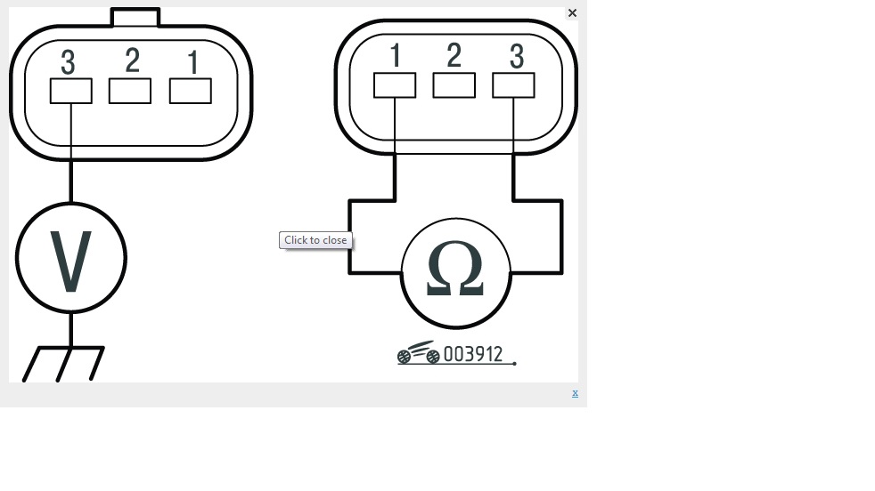

Проверка катушки зажигания
Для проверки напряжения питания при выключенном зажигании отсоедините электрический разъем катушки, установите вольтметр между контактом 3 (рис. 9.12) разъема проводки и «массой» и прокрутите двигатель стартера. Вольтметр должен показать напряжение аккумуляторной батареи. Для проверки первичной обмотки проверьте сопротивление между контактами 1 и 3 катушки зажигания. Оно должно быть 0,5—1 Ом. Сопротивление вторичной обмотки должно быть 10 200 Ом.

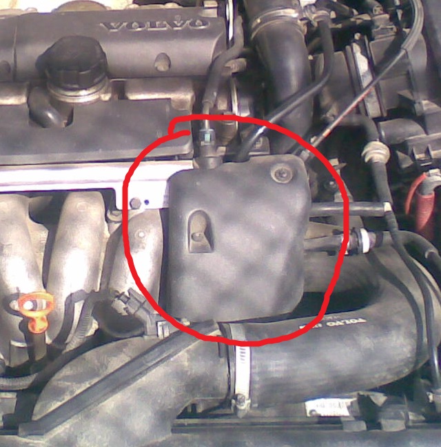

Сообщение Simak » Пн июл 07, 2014 3:15 pm
YuraOle писал(а):Да это КХХ.А где на бензине? у меня s40 2,0 ,2000года стоит клапан рециркуляции выхлопных газов(екг) ?А то немного плавают обороты.А вкурить где это счастье стоит не могу.Заранее благодарен.
Стоит вот под вот этим щитком (обвел красным), при снятии КХХ аккуратнее с прокладочкой. Чистить лучше карбенклинером.

Re: Умер регулятор холостого хода (EGR) S40
Сообщение Simak » Вт июл 08, 2014 11:22 am
вот
