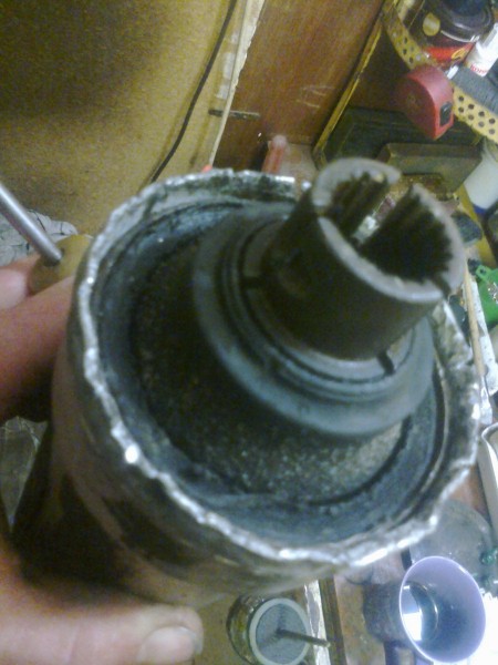

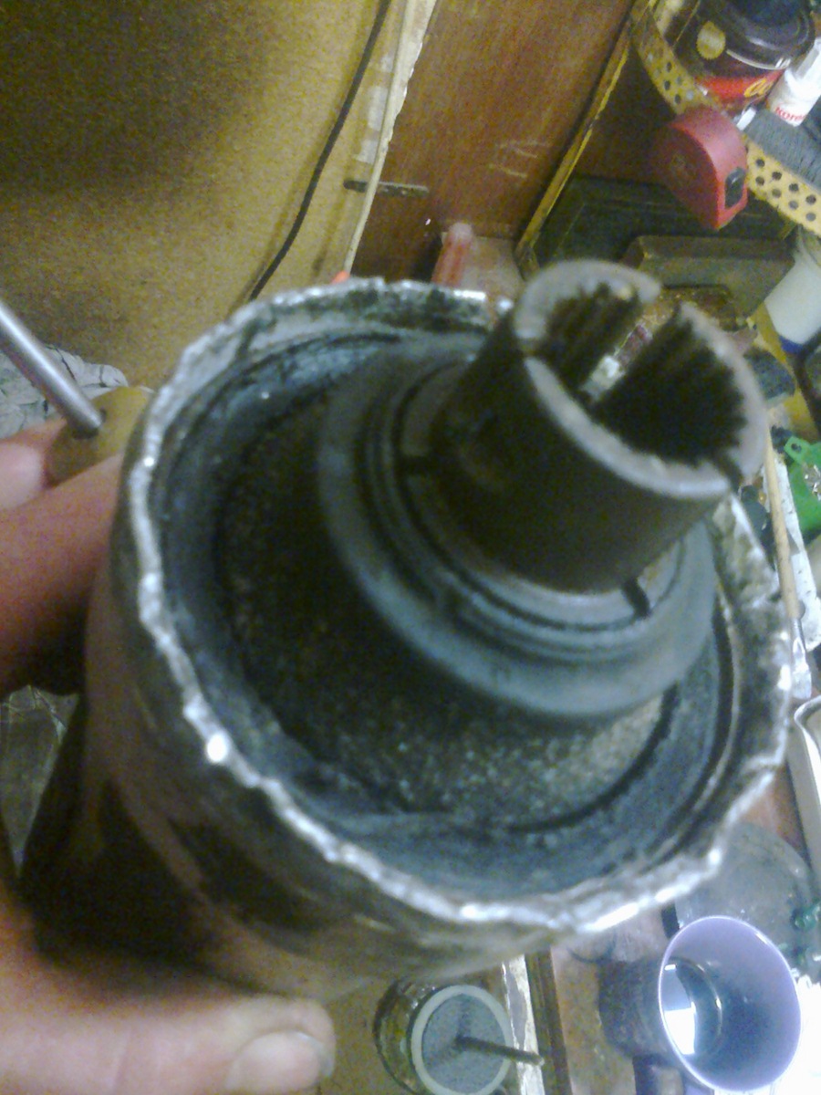

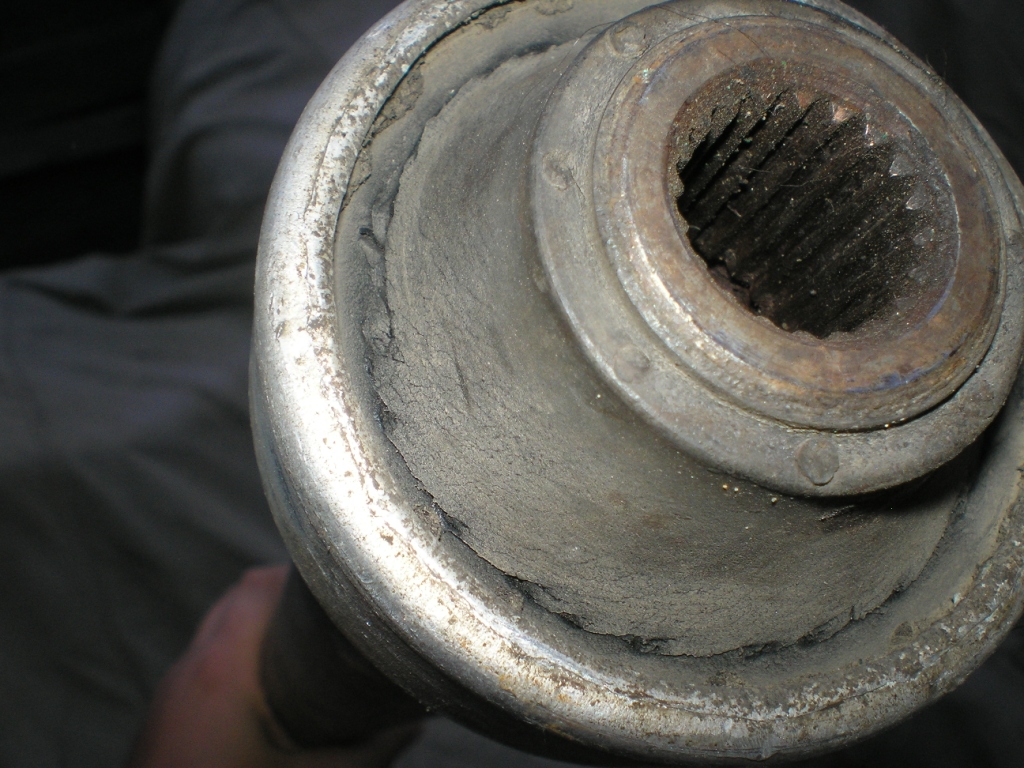

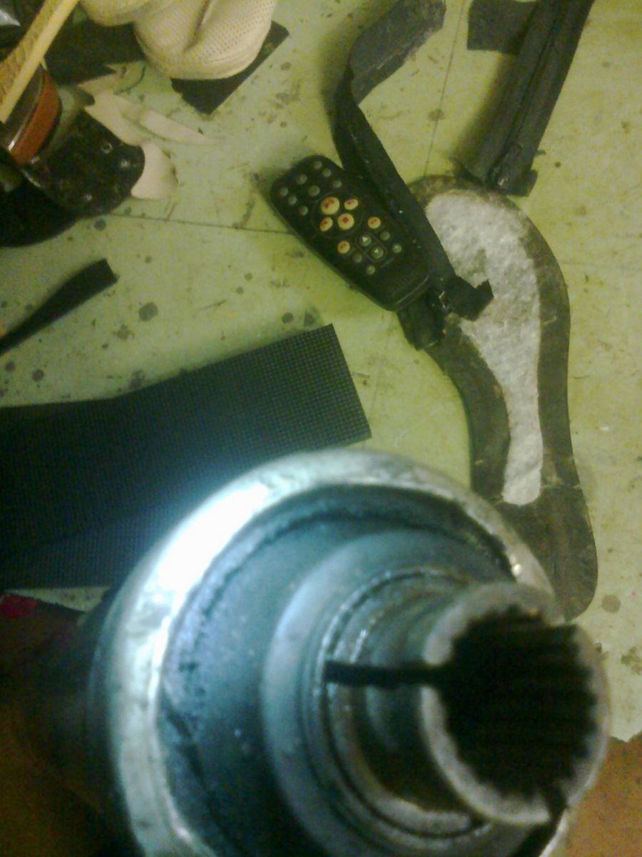

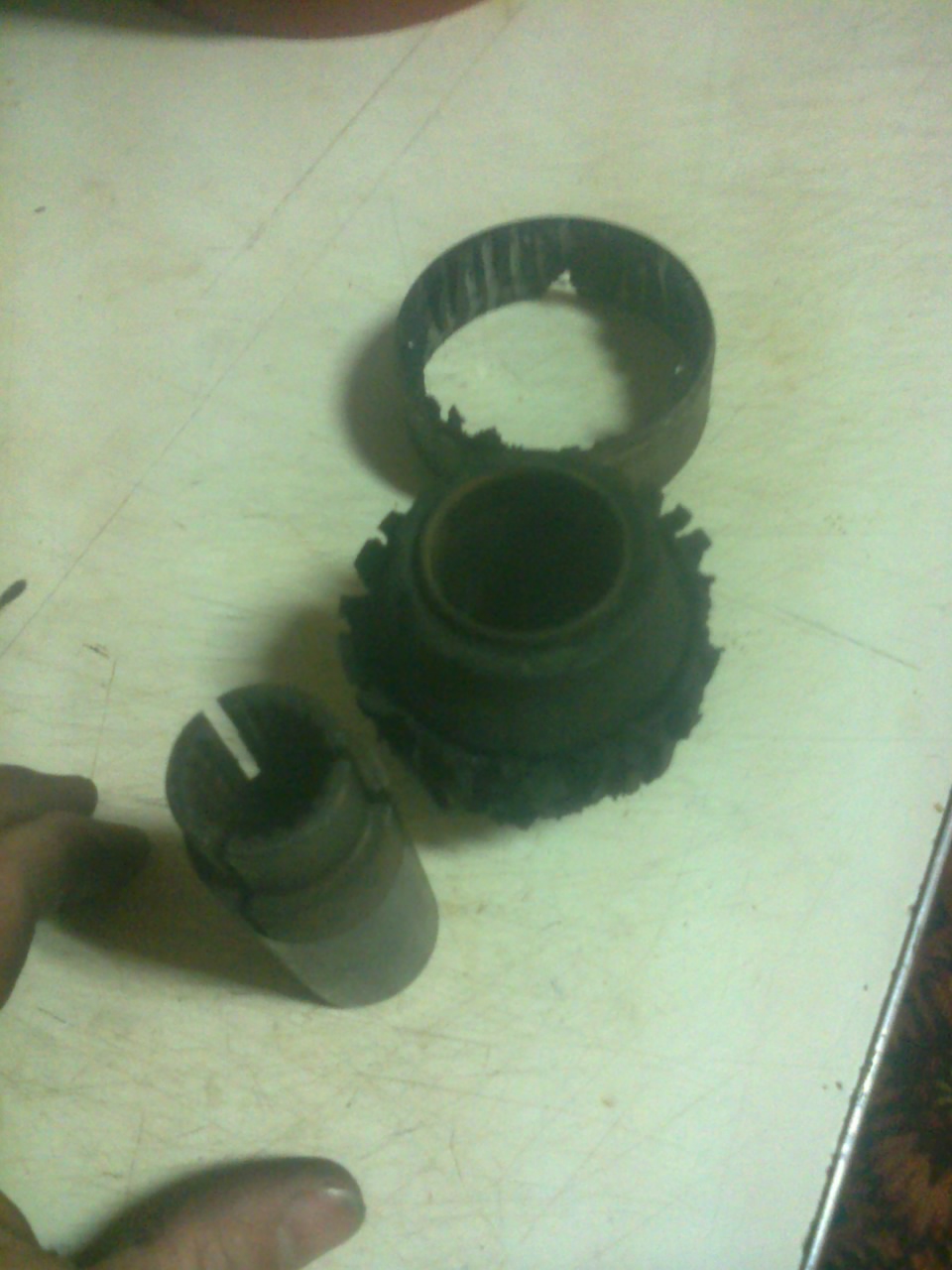

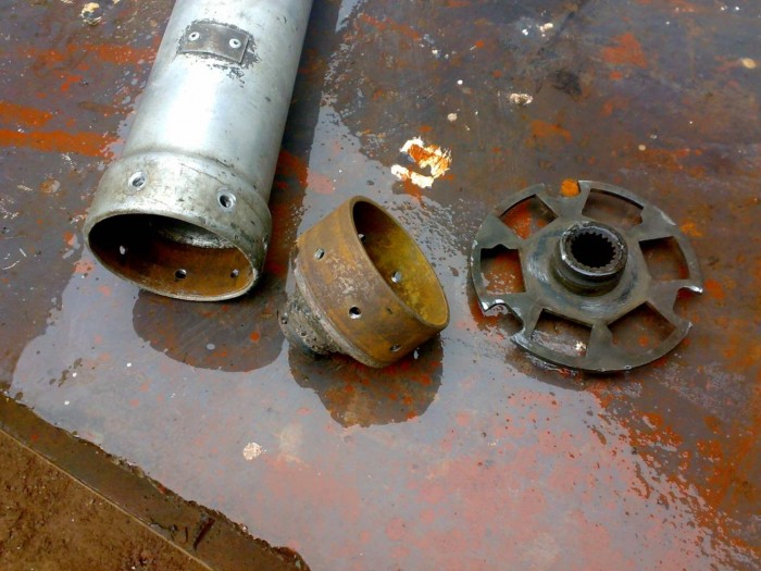

Всем привет !!!а вот и виновник

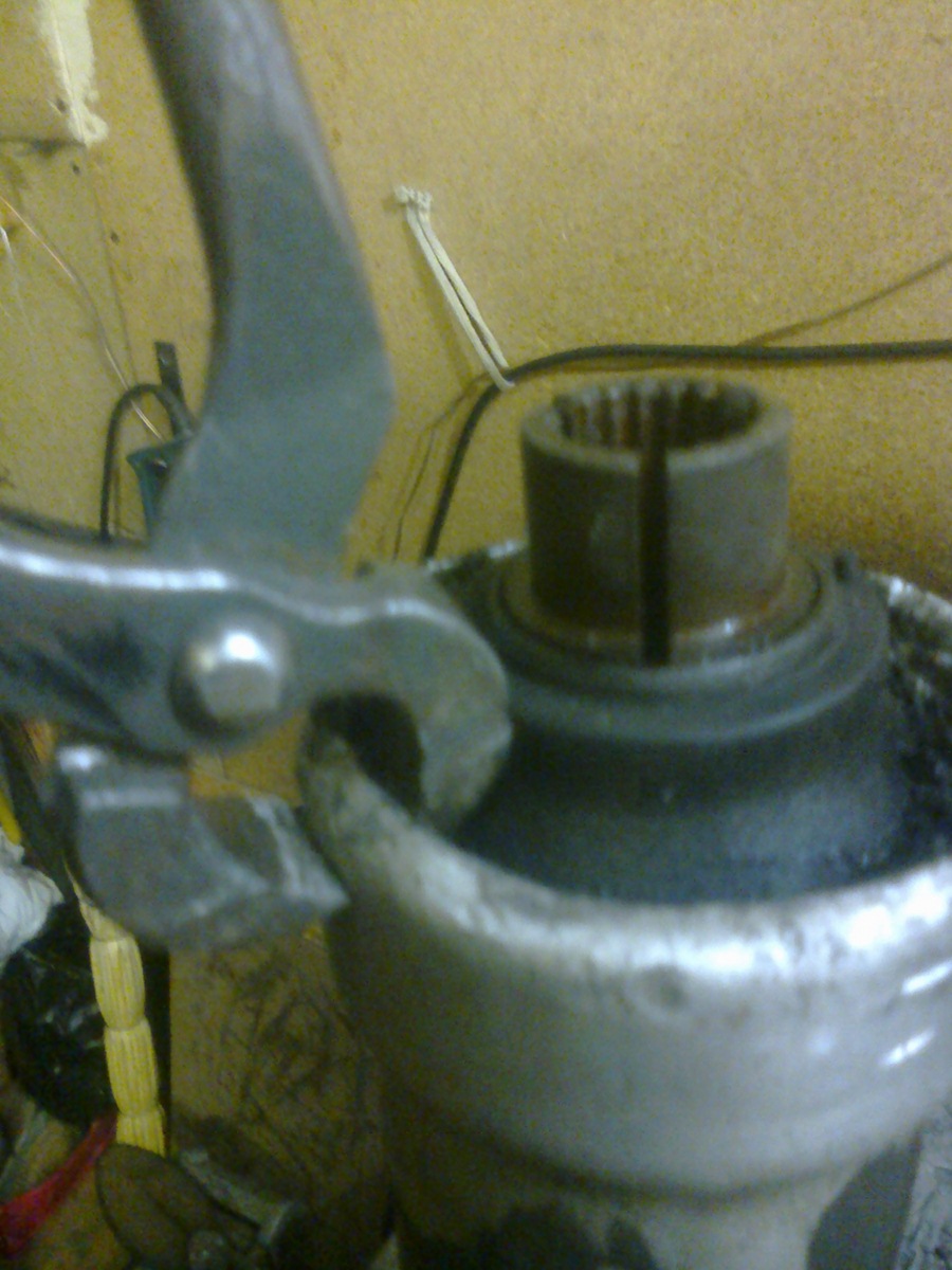

разорван сайленблок и выпресованая шлицевая часть

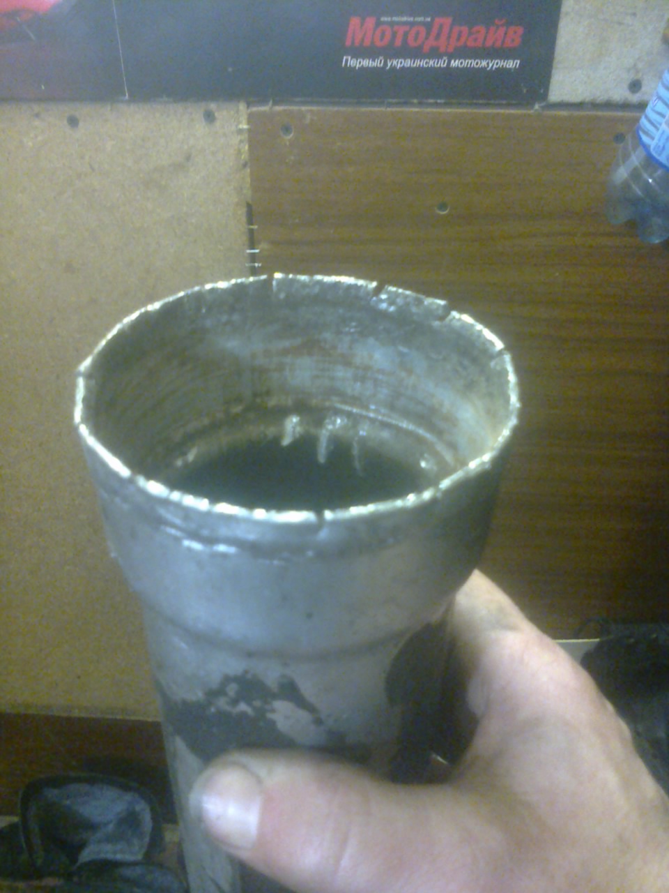

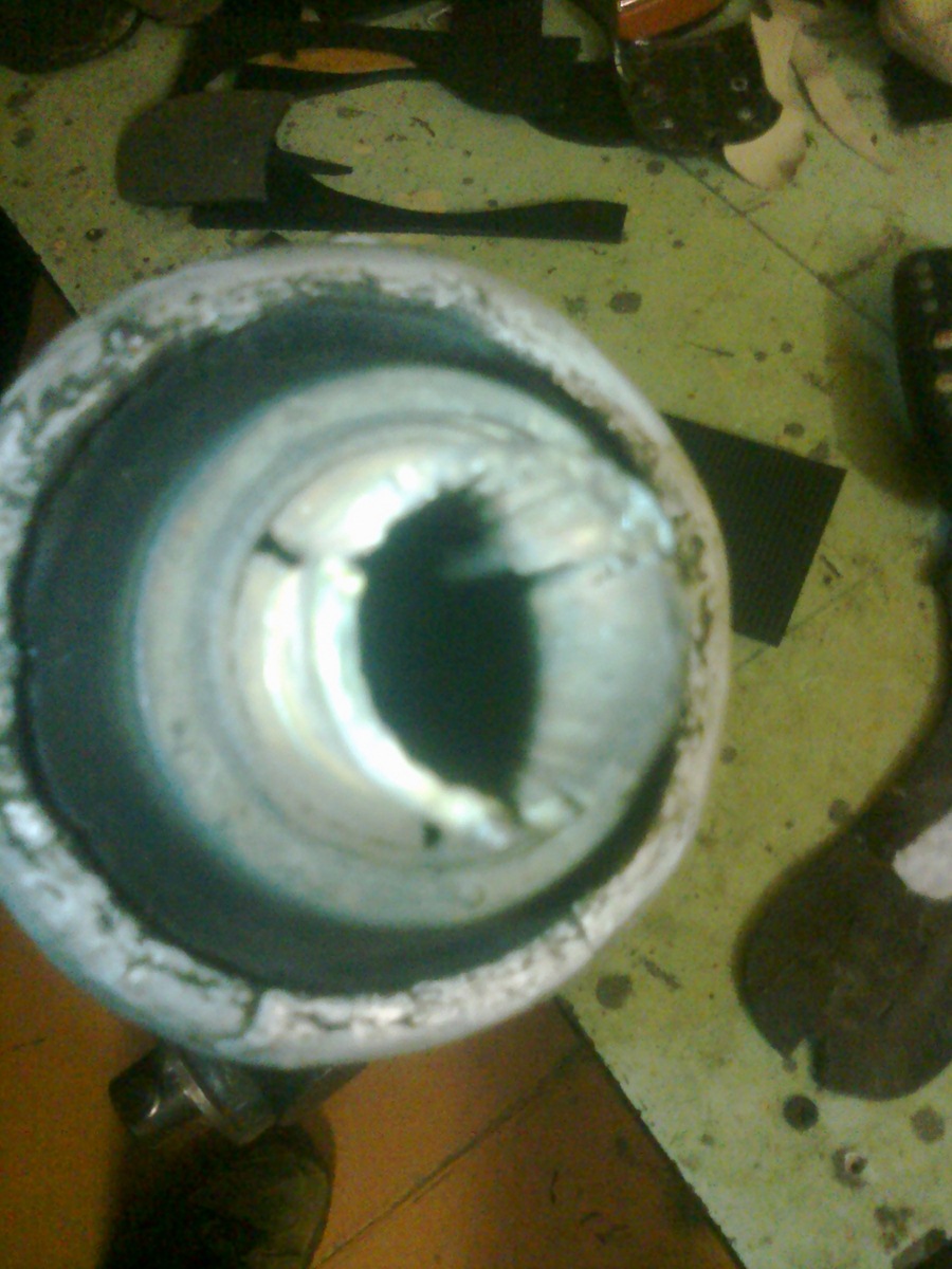

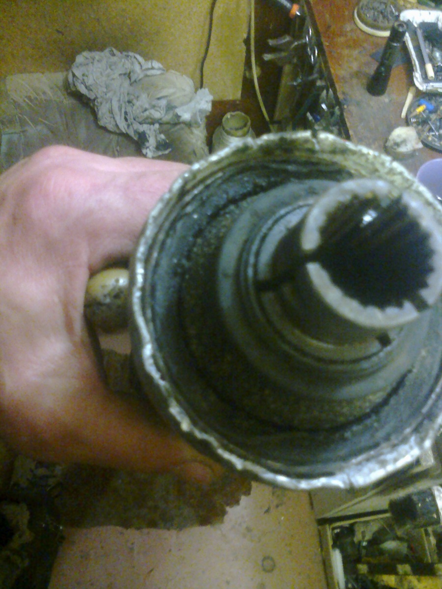

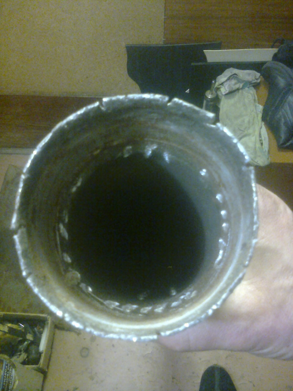

вычещеное посадочное сайленблока
выравнивание кромки

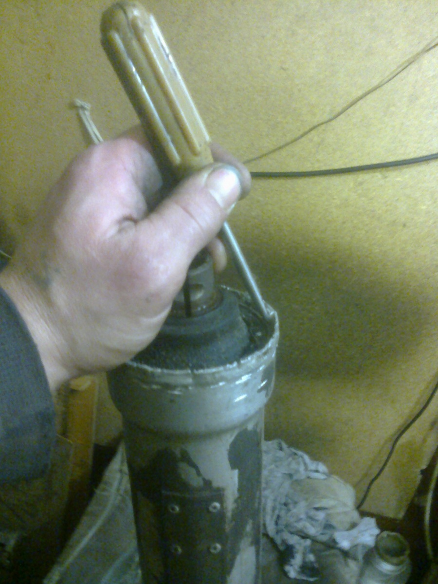

развальцовка в домашних условиях
разорваная сторона сцепления

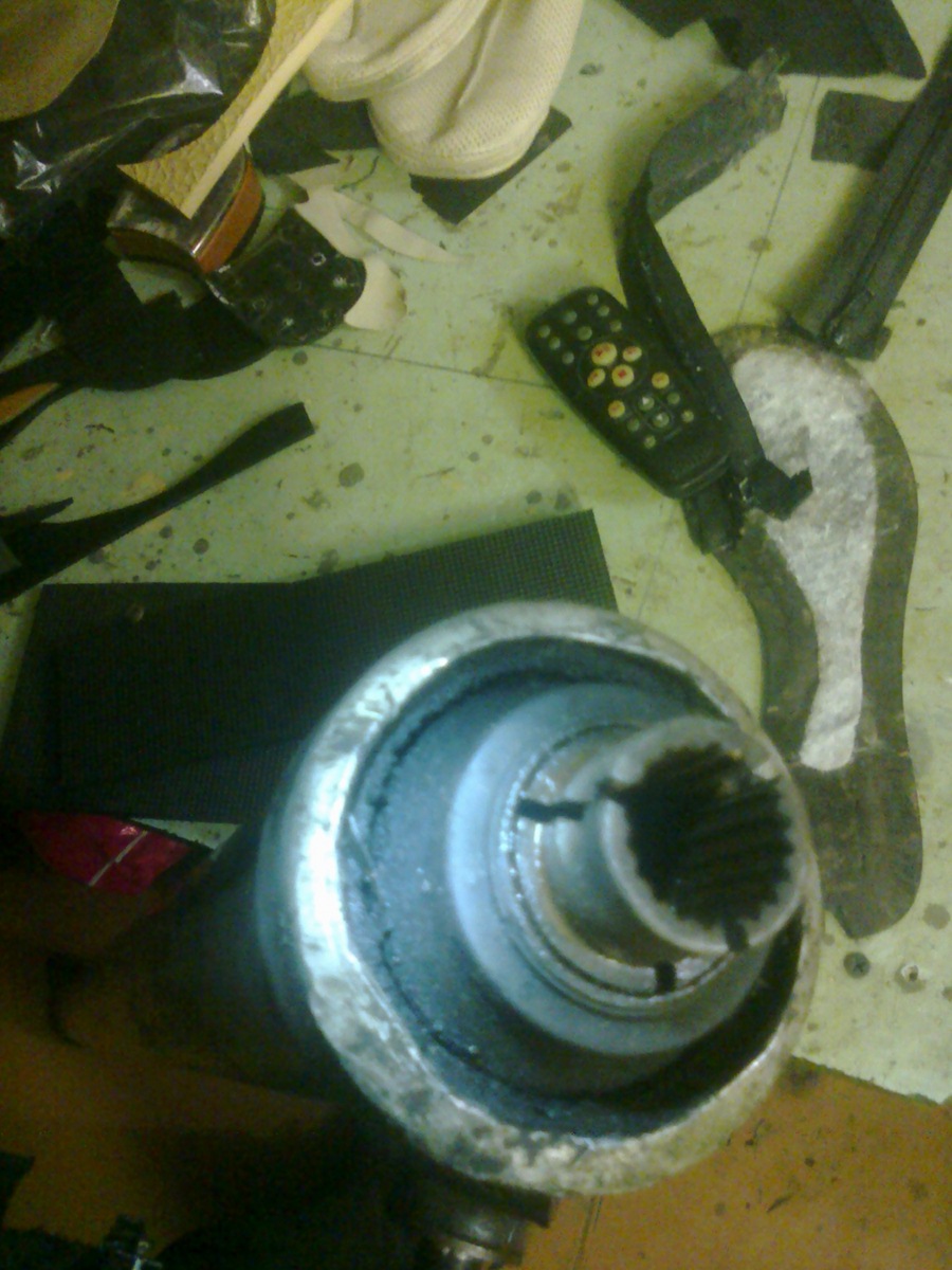

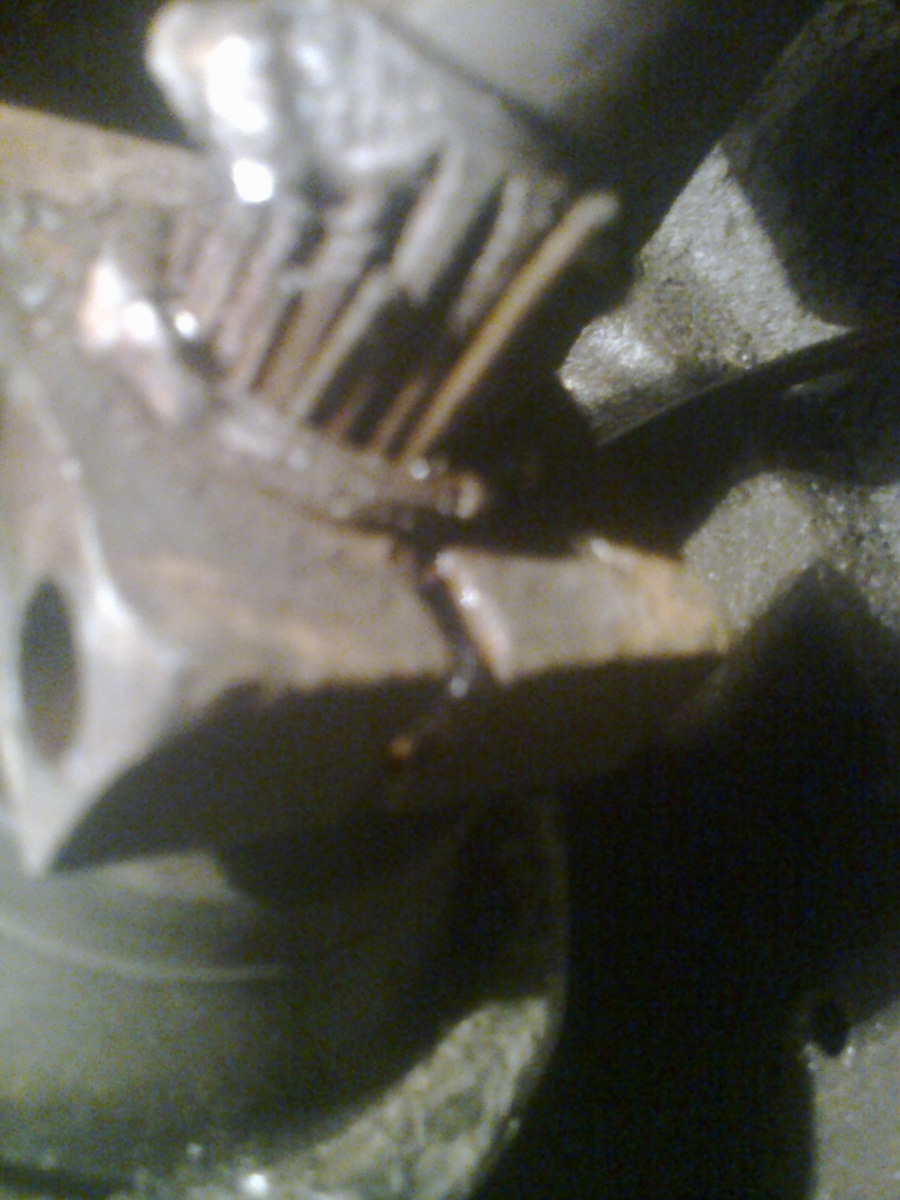

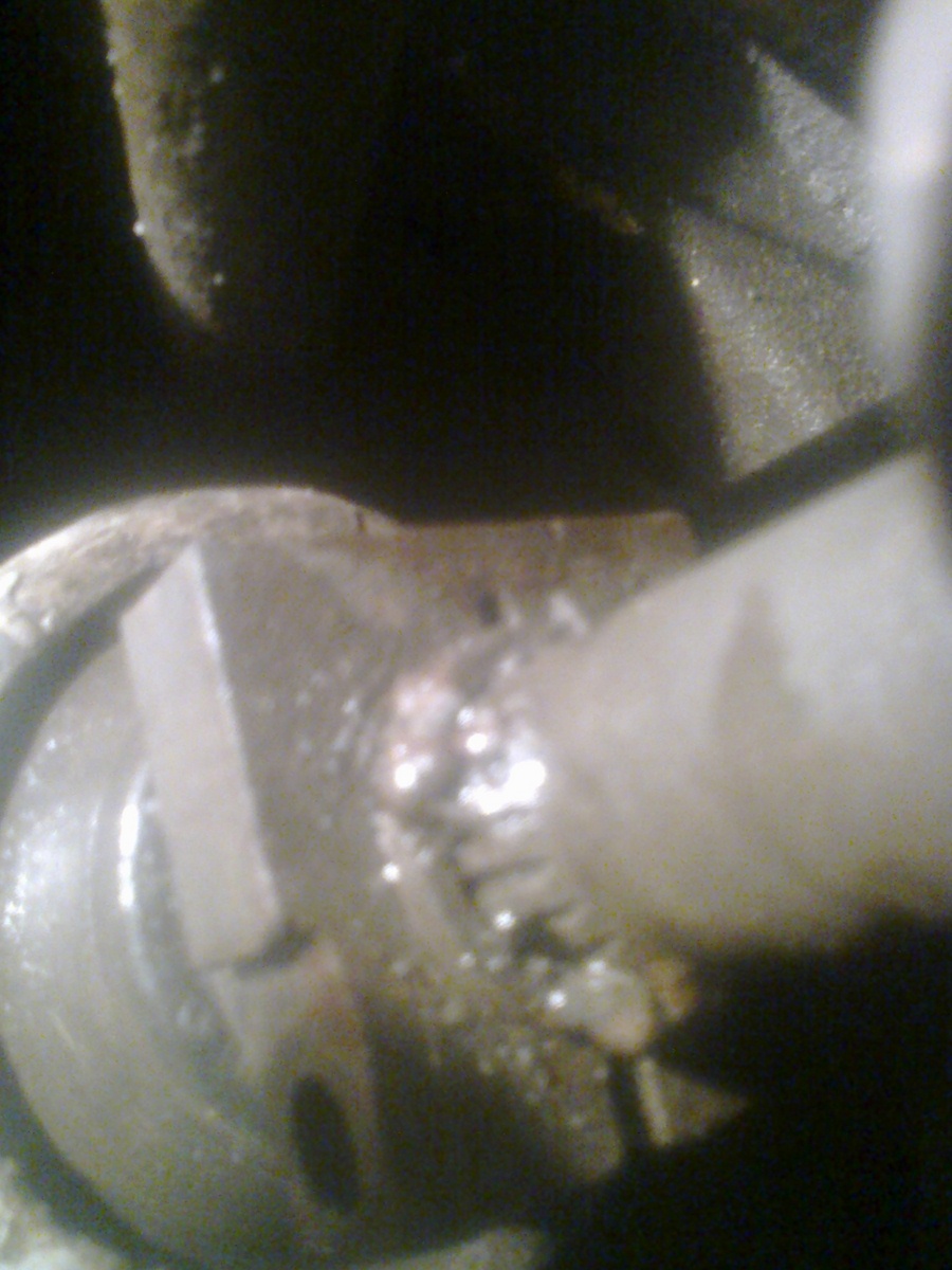

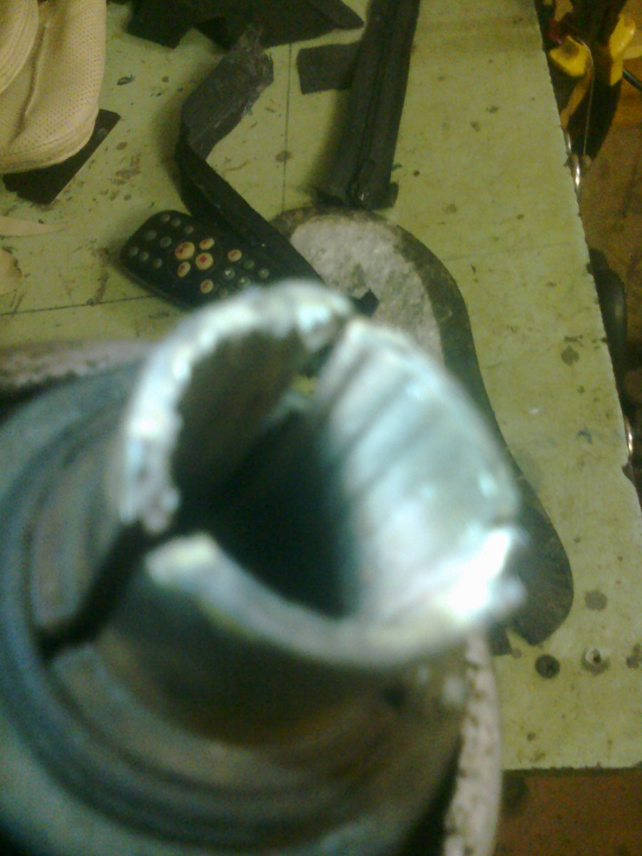

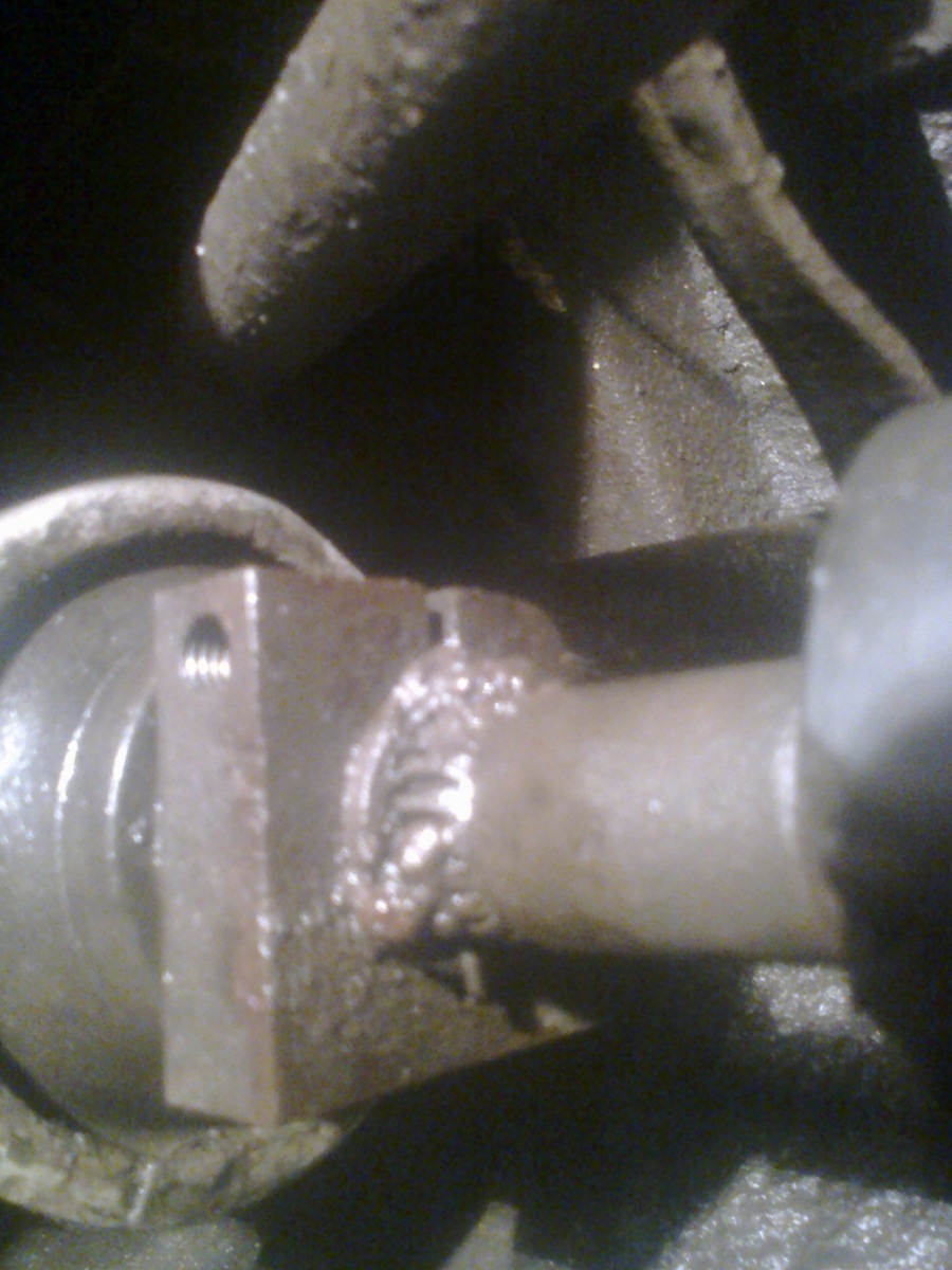

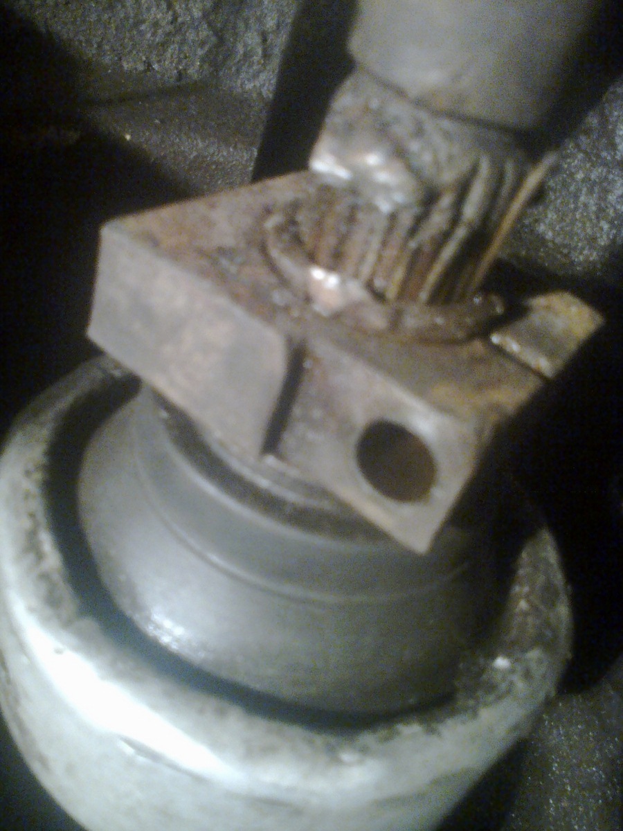

продолжаю как то не так но вы поймете ,это так поиздевались пред идущий хузяин .( колхоз в колхозе востановление шлицевой части ) :roulette:
слизало шлицы

Други, что посоветуете, есть 4 кардана слизанных с одной стороны. Пока вижу 2 варианта решения проблемы
1. разобрать карданы, поменять сайлентблоки. Вопрос, как надежно закрепить сайлент в кардане? не будет ли вращаться резинка в сайленте? как я понимаю балансировать потом ничего не надо будет.
2. наваривать шайбу на слизанные шлицы, приваривать шлицы к шайбе, делать отверстия и соединять это все. ПОтом все это надо балансировать.

Как по мне, то второй вариант надежней и проще, я так ездил несколько лет. Ведь вопрос не только в кардане и балансировке, но и в подушках, они должны быть в нормальном состоянии.

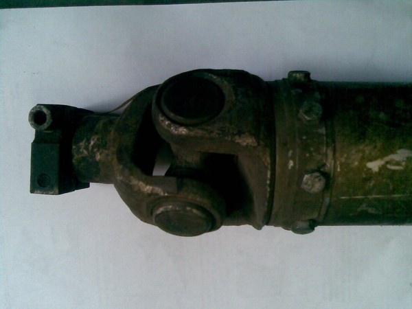

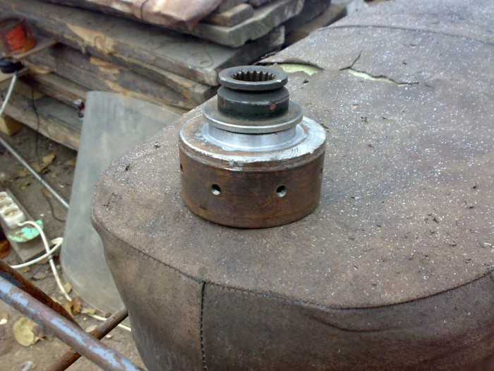

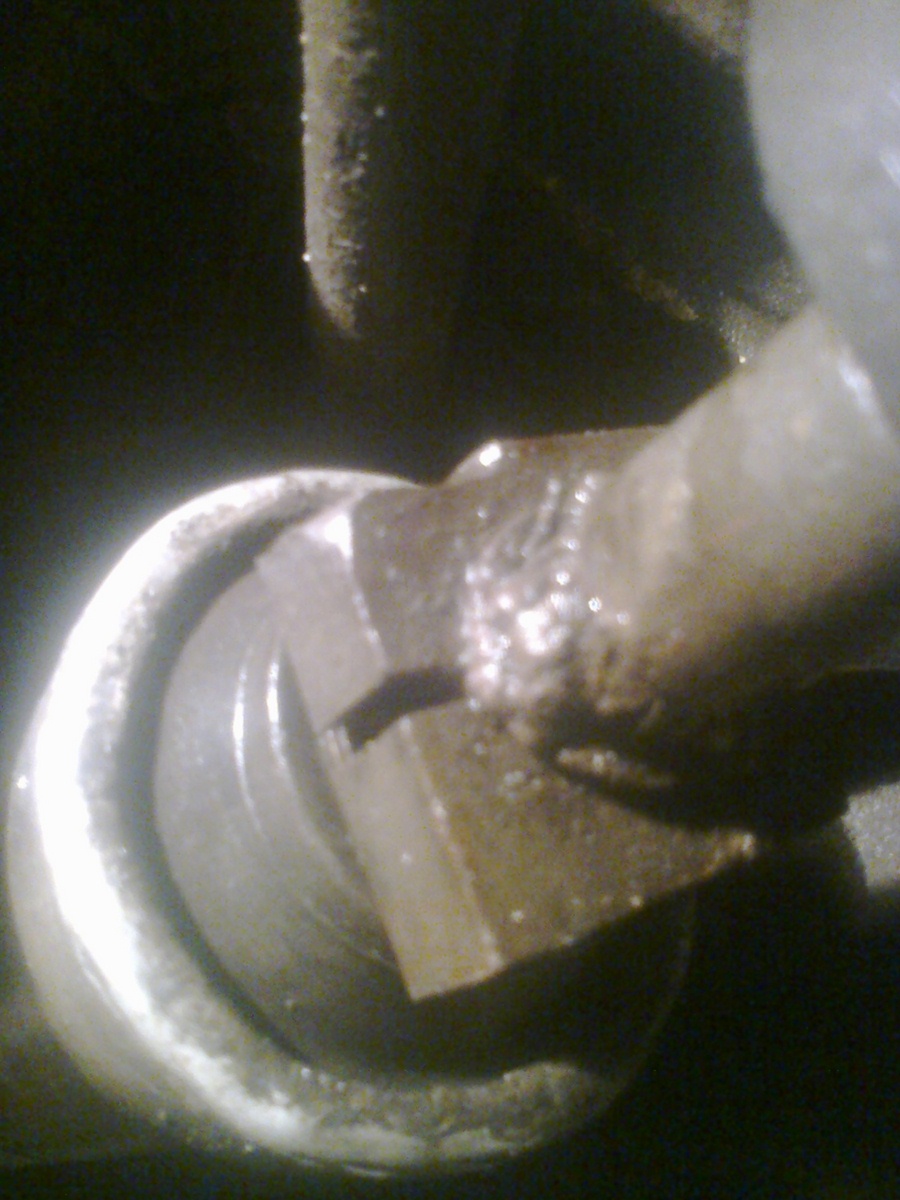

Evgeniy писал(а):Короче, занялся я работой. Есть первые результаты. За основу взял кардан от Москвича 401, у него он прямой и без подвесного, диаметр трубы 59 мм против нашего 78 мм. Изображение
а по длине - длиннее Изображение,
обрезал до нужных размеров, достал еще одну вилку, как на фото слева и врезал туда шлицевую от диска сцепления ВАЗ классики, и обточил + сделал прорезы (на фото их еще нет).Изображение
получилось как то так
эту всю конструкцию соединил между собой крестовиной. Изображение
На машину ставил, есть небольшая вибрация, - грешу на сварщика, который сваривал мне трубу, когда ее укорачивали. Сейчас находиться на доработке. Жду чтоб попробовать, как он будет в работе.
Можно ведь не сажать на хомуты. Будет надежнее.
Вариант №1 - Сделать размер карадна чтобы вилки с шлицами упиралитьв валысцепы и кпп. Потом просто сначала насадить вилки до упора, потом запрессовать крестовин.
Вариант №2- Сделать стандартного размера, все в сборе надеть и сдвинуть в сторону КПП и подпереть со стороны сцепления пружиной как от автомата.
Интересует технология изготовления вилок со шлицевой частью. Может кто на заказ сделает?

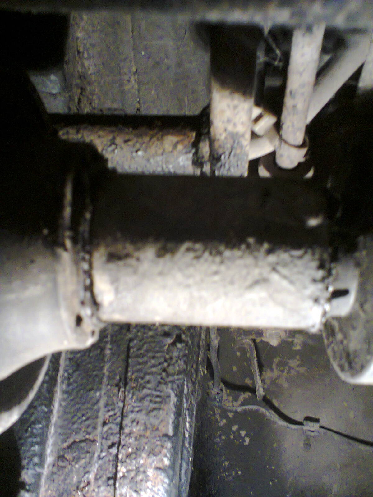

Сообщение KnyazAndruxa » Сб окт 11, 2014 9:52 pm

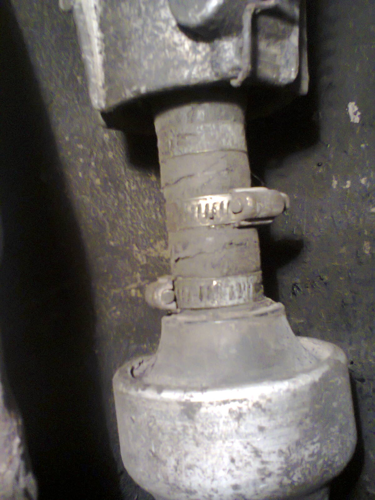

Добрый день. хочу поинтересоваться, шлицевая часть что зажимается хомутом должна быть с обеих сторон? а то у меня вот так. а вот что бы он не слетал, и служит резиновая шланга. соответственно шлицы то есть, но они внутри и не выступают, что бы их можно было как то стянуть. у меня 1.4, механика. что думаете по этому поводу? что посоветуете? резинки вродь живые. шлицы с хомутами ни у кого не завалялись?
тут резиновая шланга разрезанная и стянута хомутами
а тут просто кусок водопроводной трубки вместо пыльника
KnyazAndruxa
Сообщения: 16
Зарегистрирован: Пт ноя 01, 2013 6:39 pm
Автомобиль: Volvo 345(1980)
Re: Ремонт кардана 340
Сообщение solohino » Пн окт 13, 2014 9:39 am
Выступающая шлицевая наружная часть вала сцепления,как и КПП ,типа "папа" должна заходить в шлицевую часть внутреннюю карданного вала,типа "мама".У тебя АКПП или механика?По фото что то не так...то ли кардан короткий...у автомата он длиннее и без хомутов вообще,насколько я помню.
Сообщение KnyazAndruxa » Пн окт 13, 2014 8:04 pm
solohino писал(а):Выступающая шлицевая наружная часть вала сцепления,как и КПП ,типа "папа" должна заходить в шлицевую часть внутреннюю карданного вала,типа "мама".У тебя АКПП или ?По фото что то не так...то ли кардан короткий...у автомата он длиннее и без хомутов вообще,насколько я помню.
у меня . да внутрь кардана заходит, но я так посмотрел шлицы с сайлентблоков должны выходить и стягиваться на валу(ну что бы плотно прижимался и не слетал как я понимаю), а у меня они с сайлента не выходят, и соответственно не стягиваются, он просто так надет и все. если его снять, то он вот такой:
только пружинки нет)
и резинка целая

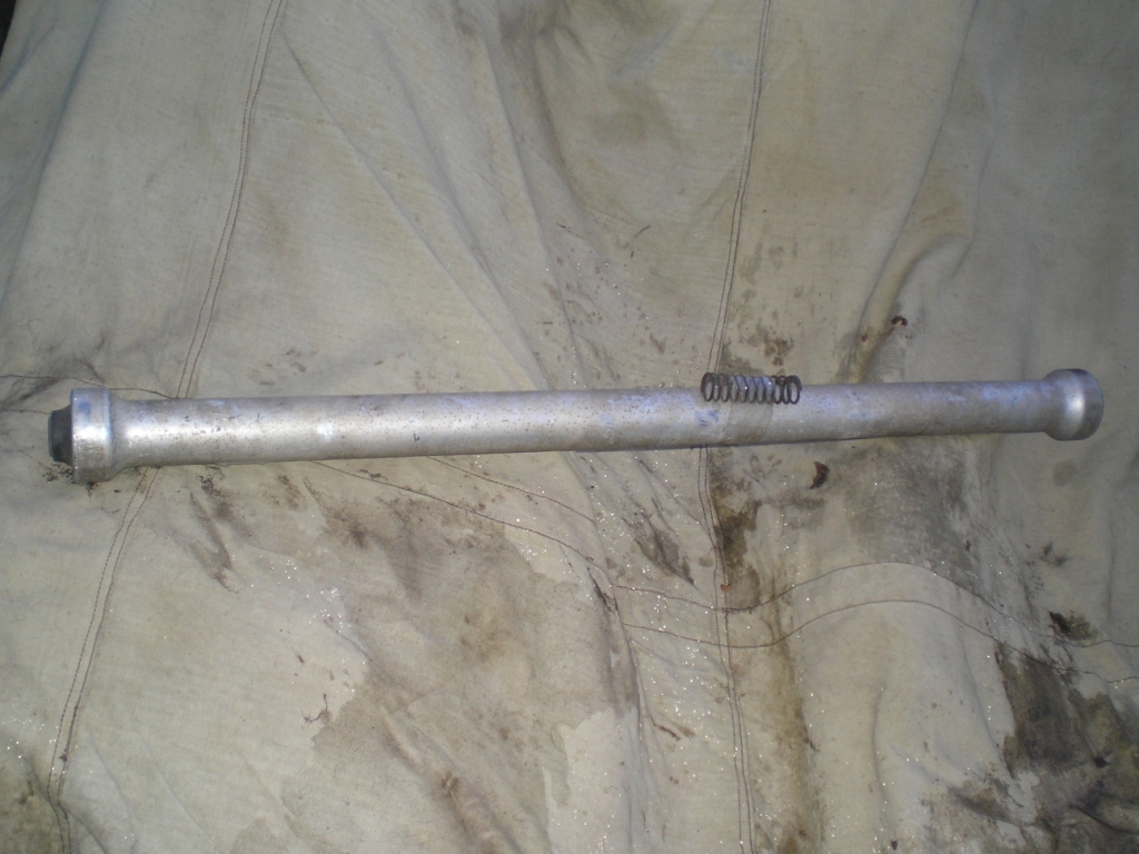

Сообщение Stas340 » Вт окт 14, 2014 9:42 am
это кардан с автомата, он короче сантиметров на 10 и труба тоньше на пару см, в оригинале подпирается пружиной с одной стороны (от КПП) сам по себе такой кардан более выносливый и прощает мелкие огрехи потому что имеет определенную свободу. В случае с пружиной снимается и одевается за пару минут. Затягивать ничего там не нужно все работает и так замечательно если соосность соблюдена
Сообщение KnyazAndruxa » Вт окт 14, 2014 4:37 pm
Stas340 писал(а):это кардан с автомата, он короче сантиметров на 10 и труба тоньше на пару см, в оригинале подпирается пружиной с одной стороны (от КПП) сам по себе такой кардан более выносливый и прощает мелкие огрехи потому что имеет определенную свободу. В случае с пружиной снимается и одевается за пару минут. Затягивать ничего там не нужно все работает и так замечательно если соосность соблюдена
ну че, прикольно. только у меня механика а не автомат, что в таком случае делать? оставить как есть или искать кардан от механики?
