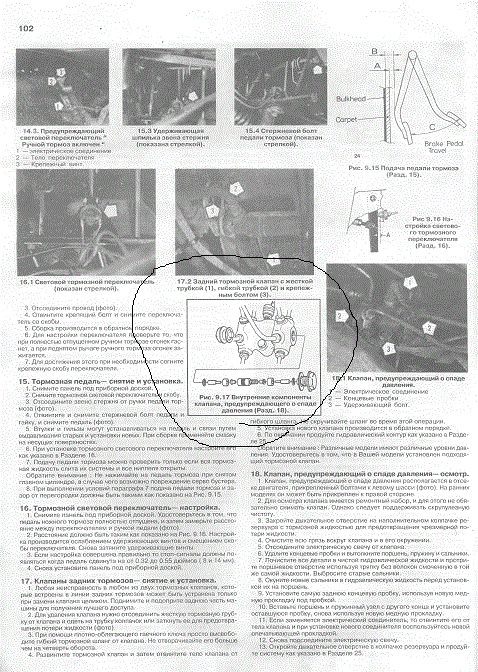

перебрал гтц полез прокачивать делитель (на ланжероне под гтц) и по ходу не становится в нейтральное положение -подтормаживает передок
Может кто имел дело с этим девайсом??? и как с ним бороться ? :grin: :welcom:

А его надо прокачивать? Он же контролирует разницу давления по контурам,а не перед-зад. А торможение зада контролируют пара колдунов перед задним мостом.Я могу ошибаться,в такие дебри не лез,но прокачку всегда делал просто по диагонали,начиная с самой длинной магистрали.

Да правильно вы говорите! ;) Но начитался мануалу и дуже хотелось шалудливым ручкам проверить как же эта хрень работает, а манжетки внутри уставшие и по ходу чегото там скурвилось 8-) Теперь разбирать ету гадость без ремкомплекта стремноватенько !1 может кто боролся с етой штукой и знает наверняка что к чему ,а паралельно исчется хренька на замену :drag:

Мда,цена ремкомплекта на экзисте 835грн.

дай фотку---найду у себя!
Re: Тормозной делитель 240
Сообщение volvo244DLs » Чт мар 27, 2014 9:27 am
Есть.
