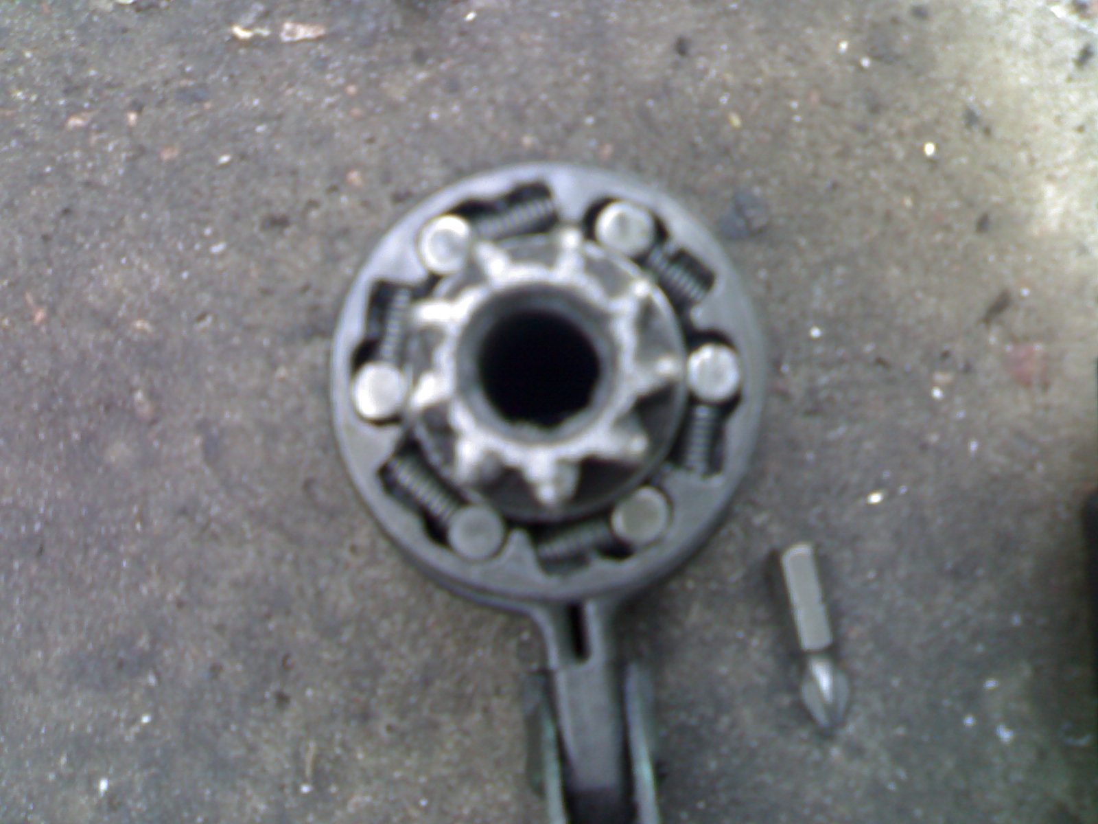

Сообщение mashtalir » Ср июл 15, 2009 5:05 pm
Разобрал стартер.Проблема в бендиксе выроботка роликов.Так как небыло роликов и бендикса Растянул пружинки поставил собрал поставил пока всё работает.Незнаю или надолго :-P Подскажите от чего ролики подходят :!:

Сообщение mashtalir » Вт авг 11, 2009 6:34 pm
Итак покатался я на ростянутых пружинках ровно месяц и всё началось тоже самое выше указаное.
Прочитав инфу на http://www.volvo850.ru/sdelay/bendix.htm решил сделать сам, так как деньжат лишьних нет.
Пошёл купил бендикс жигулёвский за 55гр.разобрал свой бендикс и жигулёвский вытянул ролики жигулёвские и сточил их на наждаке по 1мм хотя думаю что их даже можно не стачивать.Вставил их в свой бендикс и собрал всё.Ивсё,всё работает :idea: .Получилось дёшиво и практично :eek:
Жигулёвский разобраный бендикс
Верху ролики жигулёвские внизу Вольвовские.Разницы почти никакой
А здесь почти всё готово.Мой бендикс с жигулёвскими роликами
