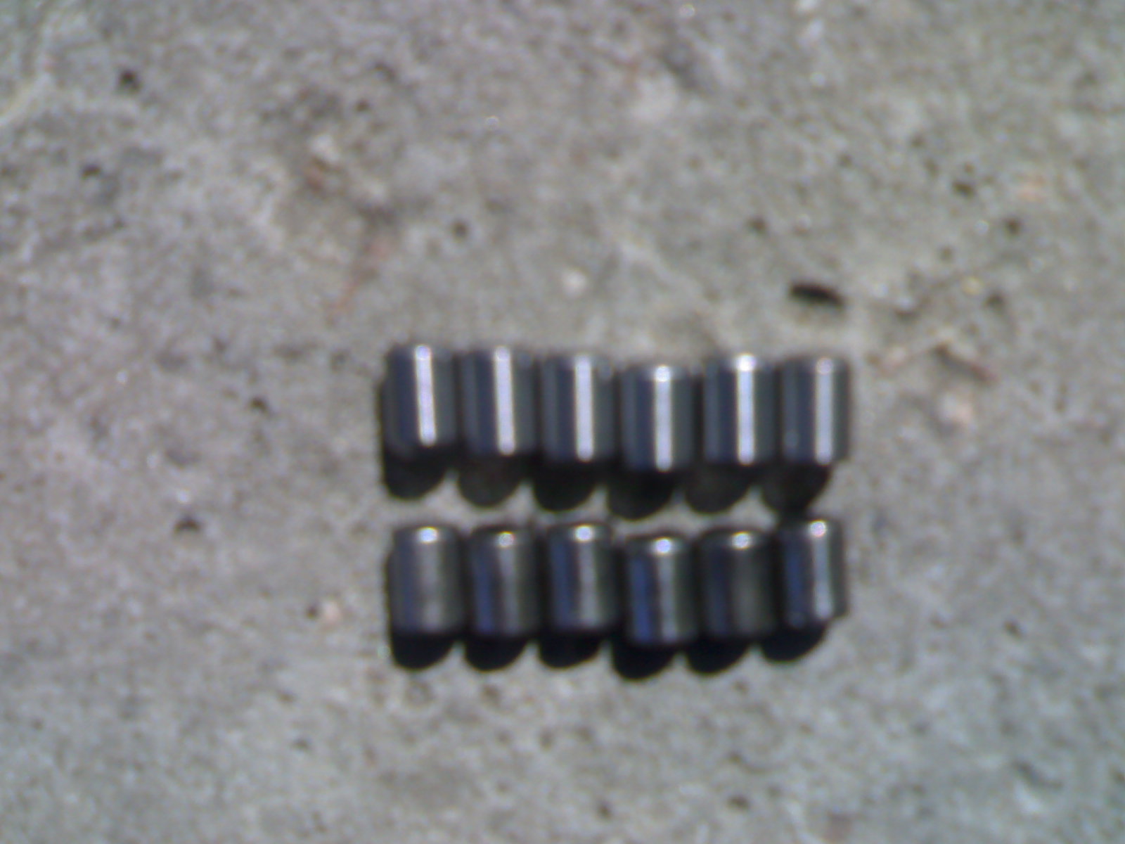

Пошёл купил бендикс жигулёвский за 55гр.разобрал свой бендикс и жигулёвский вытянул ролики жигулёвские и сточил их на наждаке по 1мм хотя думаю что их даже можно не стачивать.Вставил их в свой бендикс и собрал всё.Ивсё,всё работает :idea: .Получилось дёшиво и практично :eek:
Жигулёвский разобраный бендикс
Верху ролики жигулёвские внизу Вольвовские.Разницы почти никакой
А здесь почти всё готово.Мой бендикс с жигулёвскими роликами
