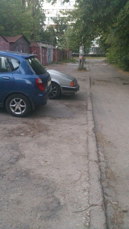

Сообщение Merlin » Пт июн 20, 2014 6:10 pm
Фотка
