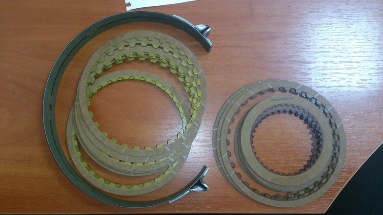

Сообщение Merlin » Пт май 30, 2014 3:57 pm
Заказал и фрикционы.
комплект фрикционов и тормозная лента

Фрикционы из этой коробки пойдут в запасную. смысла нет новые покупать. у этих износ у самых нагруженых процентов 30. а у ненагруженых вобще 0. развечто поменяю местами, нагруженые пакеты с ненагружеными. там 3 пакета фрикционов одинаковые. а всего 3 типа фрикционов. 2 из которых почти одинаковые отличаються только толщиной. их важно непопутать.
