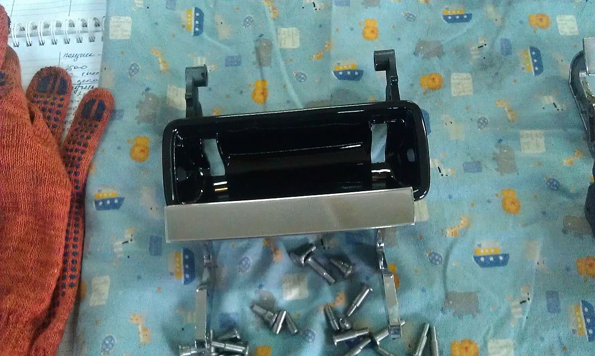

Ну вот и начал сборку.
стало
Было
Последний раз редактировалось volvo244DLs Сб май 17, 2014 8:07 pm, всего редактировалось 3 раз(а).

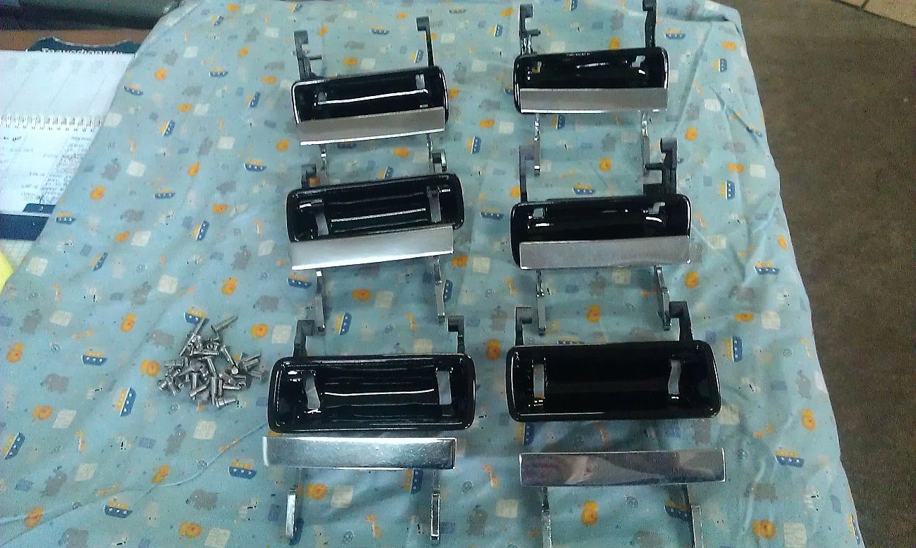

Сообщение volvo244DLs » Сб май 17, 2014 7:25 pm
Ну вот осилил.
Re: БОРТ 244 DLS
Сообщение MOOSE » Сб май 17, 2014 7:28 pm
а чому ручок аж 6? :o
Re: БОРТ 244 DLS
Сообщение volvo244DLs » Сб май 17, 2014 7:37 pm
А на запас. :drag:

Сообщение Fomax79 » Сб май 17, 2014 8:50 pm
Корпуса ручек ровняли? Или такие были.

Сообщение volvo244DLs » Вс май 18, 2014 9:32 am
Да, ровнял. У мкня их было 12 штук. Но смог сделать только 6. Остальные :grin:

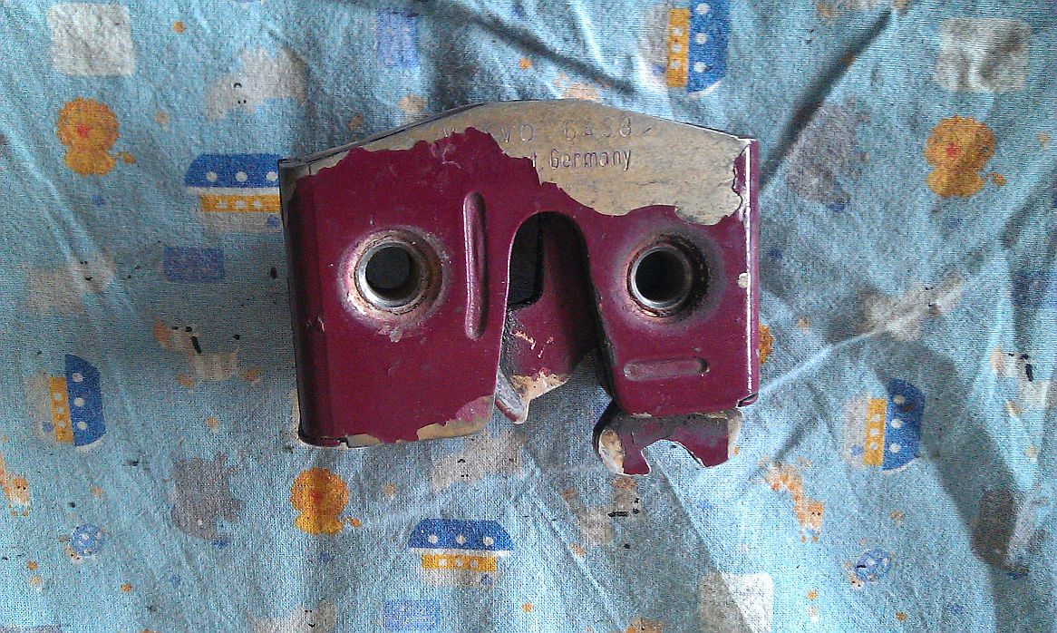

Сообщение volvo244DLs » Пн май 19, 2014 6:28 pm
Ну вот ещё одна проблема решена. Во свех она явно есть.Это выработка на болту замка двери. Ну и 100% износ пластиковой втулочки этого болта. Беру и протачиваю болт и одеваю на него новую пластиковую трубочку.

Сообщение troll999 » Пн май 19, 2014 7:03 pm
Fomax79 писал(а):Корпуса ручек ровняли? Или такие были.
А как понять ровняли?Имеется в виду деформация по середине, где корпус на сужение идёт?
Сергей к вам вопрос, вы сами толкатели новые делали или это старые, но классно отполированные?

Re: БОРТ 244 DLS
Сообщение Fomax79 » Пн май 19, 2014 9:08 pm
Да,это обычная картина для 240-х,видать корпус тонкий в этом месте и ведёт со временем.

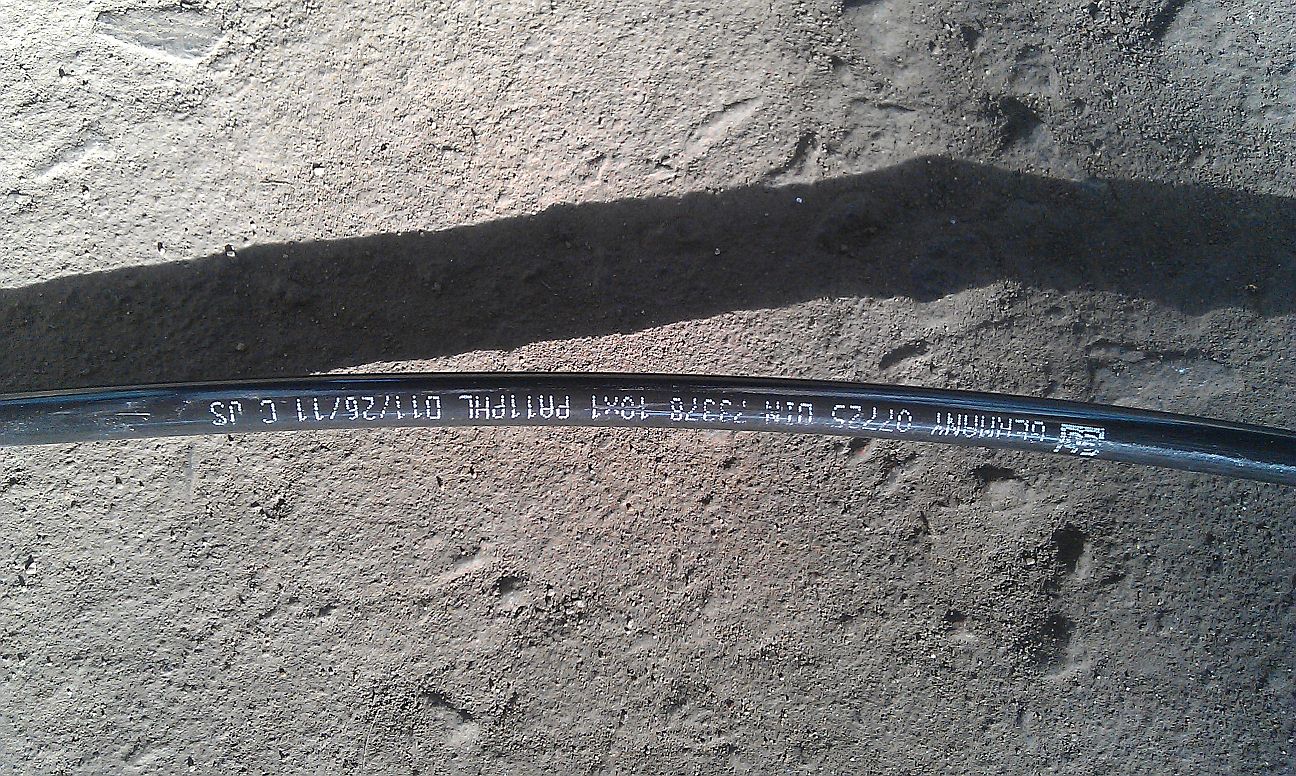

А у меня вопрос про пластиковую трубочку на защёлках замков.От чего трубочка?

Сообщение volvo244DLs » Вт май 20, 2014 10:33 am
Fomax79 писал(а):
Фотнул маркировку трубочки и вечером выложу.

Сообщение volvo244DLs » Вт май 20, 2014 11:15 am
Это все с машины только отдраянное и отполированное. Ручка имеет изгиб от старости. Во и ровнял до такого состояния.

Вы имеете в виду вот такую деформацию?Серединок корпуса?

Сообщение volvo244DLs » Вт май 20, 2014 12:02 pm
Да, именно это.

Сообщение volvo244DLs » Вт май 20, 2014 12:43 pm
Мне мои обошлись : заклепки- 30гр, покраска вошла в стоимость машины. Все остальное своими руками. Результат можете оценить сами.

Сообщение volvo244DLs » Вт май 20, 2014 5:39 pm
Вот трубочка и машинка без передней балки.
Re: БОРТ 244 DLS
Сообщение Fomax79 » Вт май 20, 2014 9:29 pm
О,за фото трубки,спасибо.
