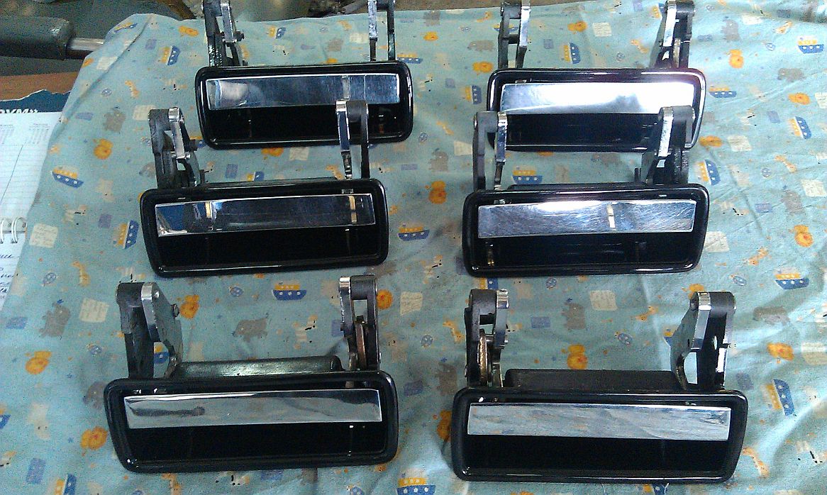

Ну вот и начал сборку.
стало
Было
Последний раз редактировалось volvo244DLs Сб май 17, 2014 8:07 pm, всего редактировалось 3 раз(а).
Re: БОРТ 244 DLS
Сообщение volvo244DLs » Сб май 17, 2014 7:25 pm
Ну вот осилил.
Re: БОРТ 244 DLS
Сообщение MOOSE » Сб май 17, 2014 7:28 pm
а чому ручок аж 6? :o
Re: БОРТ 244 DLS
Сообщение volvo244DLs » Сб май 17, 2014 7:37 pm
А на запас. :drag:
Re: БОРТ 244 DLS
Сообщение Fomax79 » Сб май 17, 2014 8:50 pm
Корпуса ручек ровняли? Или такие были.

Re: БОРТ 244 DLS
Сообщение volvo244DLs » Вс май 18, 2014 9:32 am
Да, ровнял. У мкня их было 12 штук. Но смог сделать только 6. Остальные :grin:

Fomax79 писал(а):Корпуса ручек ровняли? Или такие были.
А как понять ровняли?Имеется в виду деформация по середине, где корпус на сужение идёт?
Сергей к вам вопрос, вы сами толкатели новые делали или это старые, но классно отполированные?

Re: БОРТ 244 DLS
Сообщение Fomax79 » Пн май 19, 2014 9:08 pm
Да,это обычная картина для 240-х,видать корпус тонкий в этом месте и ведёт со временем.

Fomax79 писал(а):
А у меня вопрос про пластиковую трубочку на защёлках замков.От чего трубочка?

Re: БОРТ 244 DLS
Сообщение volvo244DLs » Вт май 20, 2014 11:15 am
Это все с машины только отдраянное и отполированное. Ручка имеет изгиб от старости. Во и ровнял до такого состояния.
Re: БОРТ 244 DLS
Сообщение troll999 » Вт май 20, 2014 11:37 am
volvo244DLs писал(а):
Вы имеете в виду вот такую деформацию?Серединок корпуса?
troll999
Сообщения: 879
Автомобиль: Volvo 244D24TIC
Re: БОРТ 244 DLS
Сообщение volvo244DLs » Вт май 20, 2014 12:02 pm
Да, именно это.

Сообщение volvo244DLs » Вт май 20, 2014 12:43 pm
Мне мои обошлись : заклепки- 30гр, покраска вошла в стоимость машины. Все остальное своими руками. Результат можете оценить сами.

Сообщение Fomax79 » Вт май 20, 2014 9:29 pm
О,за фото трубки,спасибо.
А насчёт ручек,Юра(troll999),новый комплект со временем поведёт точно так же.Потому можно заморочиться со старым.
