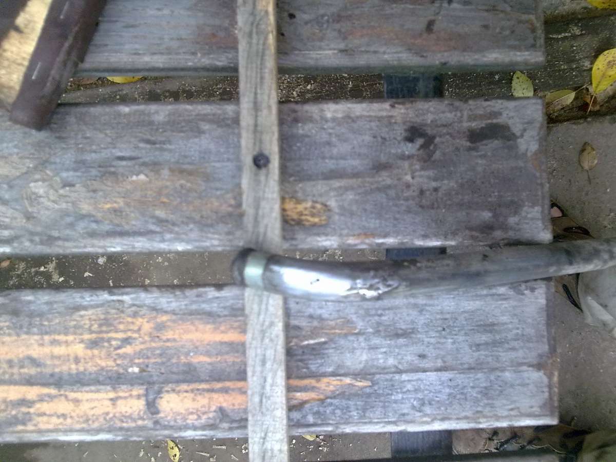

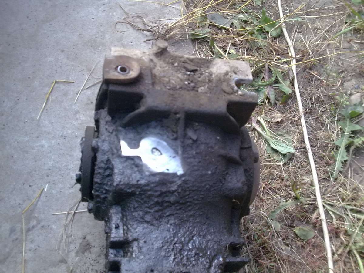

Зкинув КПП.
Як то кажуть -- дві новини. Хороша -- сальник моста цілий. Погана -- Timelife накаркав !!
Основне -- я троси ручника підв"язував !! Правда не рідними гачками, а саморобними. Гачок тріснув і наробив шкоди.
Товариші ! Не полініться заглядати під свої автівки !
