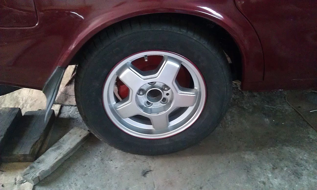

Вот моя мечта потихонечку воплощается в жизнь :oops: Правда ещё ООООООООООЧЕНЬ много работы.

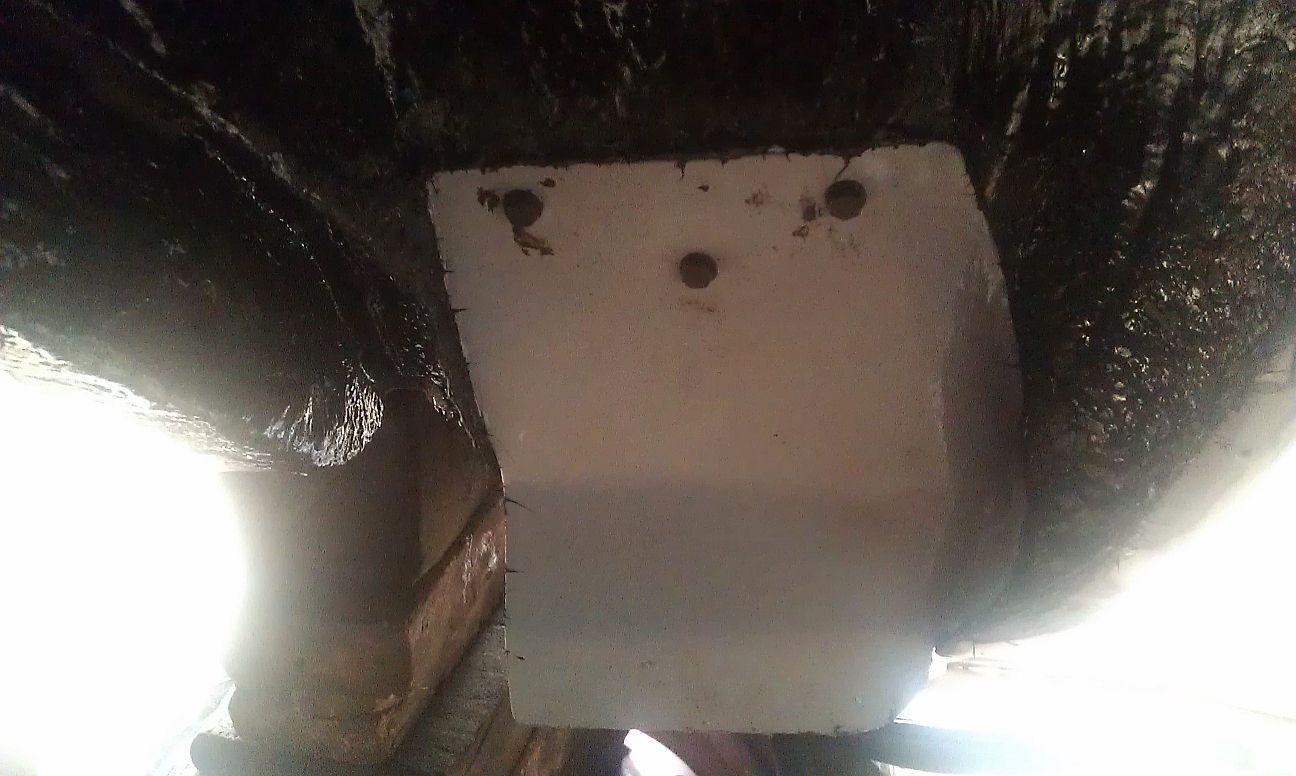

И так продолжу рассказ о том , что было сдеано за прошедшую неделю. Установлены все суппорта и прокачаны тормоза. Теперь они есть. Установил троса ручника и колодки ручника. Полностью снял все болты задней подвески довёл до нужного состояния перемазал графитной смазкой и установил обратно.Так же я попытался устранить очень большой недостаток или недоработку этих машин. С завода изготовителя они выходят без задних брызговиков. И первое место где начинает гнить кузов- это место под запаску. Вот как я это устранил. Изготовил из железа 1мм. вот такой , ну скажем , листочек и прикрепил на 3 болта, а к нему и к крылу уже прикрепил сам брызговик. Замазал всё это грунтом и смолой. Вот таким образом я убрал пескоструй задних частей кузова.

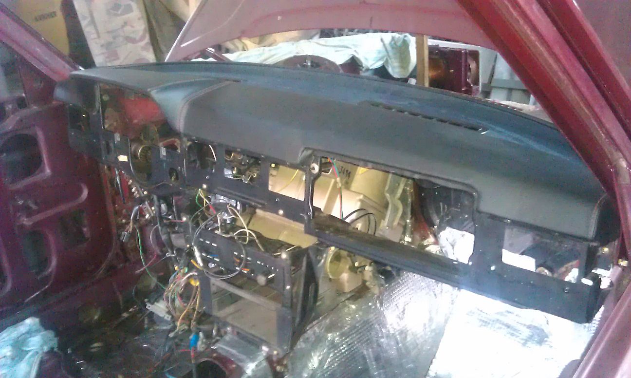

Ну вот , что сделал за сегодня. Установил печку, собрал и установил торпедо.И фотнул бирочку даты выпуска машины.

Сообщение nikolajs » Ср июл 30, 2014 10:46 pm
Ай, маладэц! Кожа-рожа-алькантар... красывый какой! Это 26.10.77? Юбилейная? А сколько ДЛС-ок всего собрано? Это же лимит версия для ГДР.

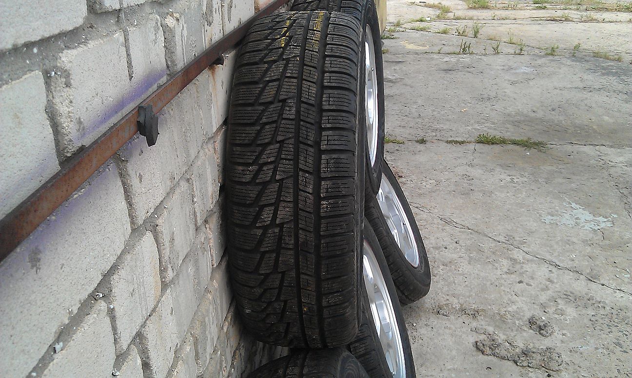

Ну вот ,наконец,купил тапочки. Из Финляндии - зимние.
Re: БОРТ 244 DLS
Сообщение nikolajs » Пт авг 01, 2014 9:49 pm
А размерность?
