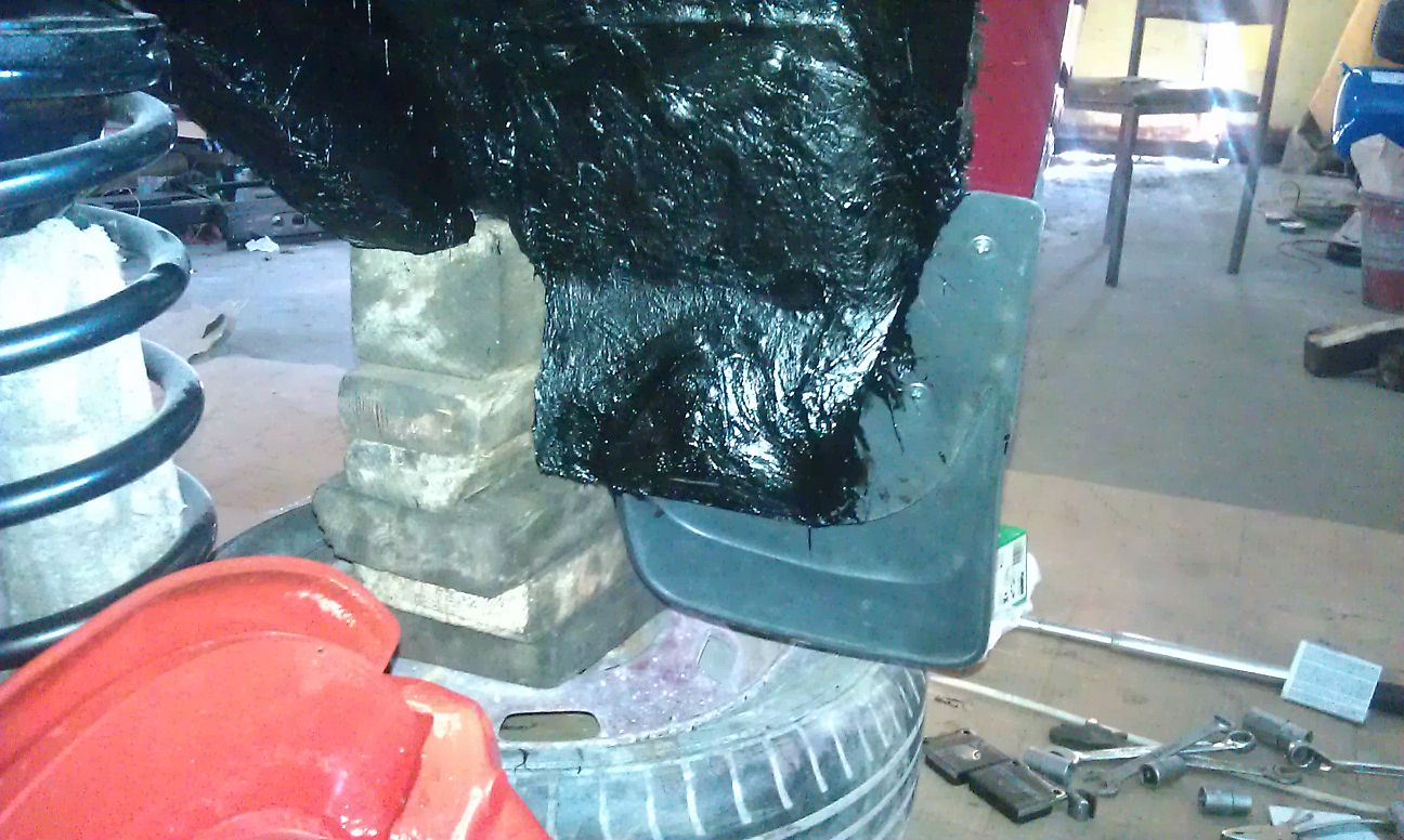

И так продолжу рассказ о том , что было сдеано за прошедшую неделю. Установлены все суппорта и прокачаны тормоза. Теперь они есть. Установил троса ручника и колодки ручника. Полностью снял все болты задней подвески довёл до нужного состояния перемазал графитной смазкой и установил обратно.Так же я попытался устранить очень большой недостаток или недоработку этих машин. С завода изготовителя они выходят без задних брызговиков. И первое место где начинает гнить кузов- это место под запаску. Вот как я это устранил. Изготовил из железа 1мм. вот такой , ну скажем , листочек и прикрепил на 3 болта, а к нему и к крылу уже прикрепил сам брызговик. Замазал всё это грунтом и смолой. Вот таким образом я убрал пескоструй задних частей кузова.
