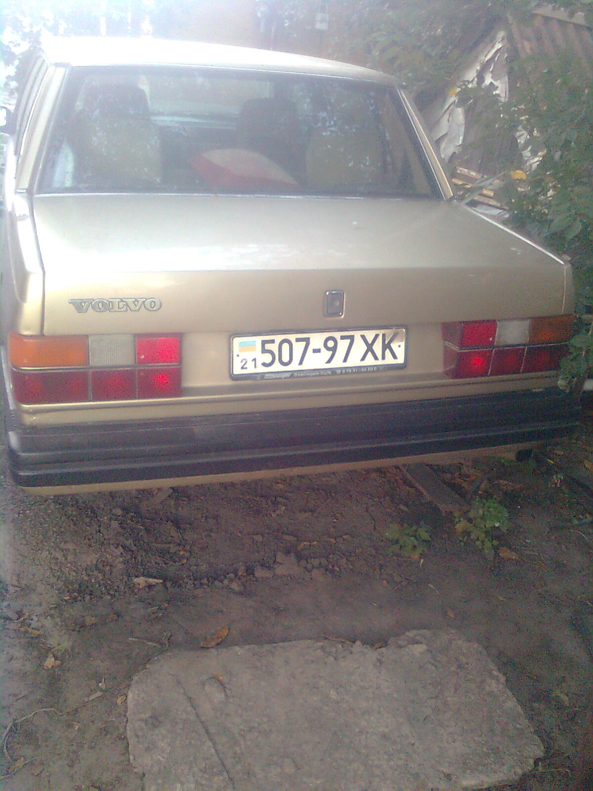

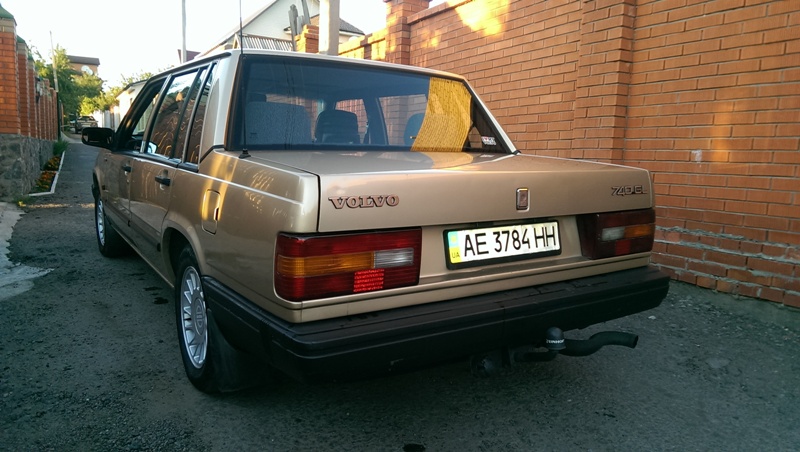

Полирнул фонари и обзавелся хоть одним шильдиком,фото до полировки есть выше.Процес был так-начал наждачкой 500 под водичку,потом 1000,1500,2000,2500,в конце паста G40.Весь процес в ручную,приерно по 2 часа на фонарь.

я на 940 менял не снимая.и фонари начинать с 500 то сильно,затиры от нее уже не перетрешь,меньше 800 не желательно.

Если печка без кондея,то реально,только нужно снять педаль газа.С 500 начинал поту что были выгоревшие на солнце,пастой G40 отполировалось до зеркала.
